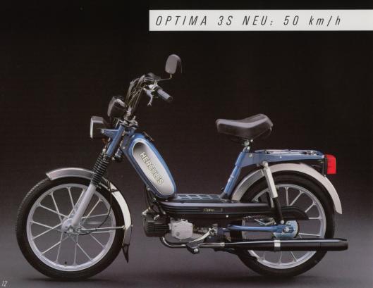

Ich glaub da ist dir eine Optima 3 ins Haus gelaufen. Der Produktionszeitraum stimmt und einen Chromtank hatte die auch.

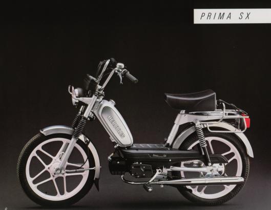

Alternativ könnte es auch eine Prima SX sein. Schau dir mal die Bilder an und sag welche davon dem am nächsten kommt

Spiralfedern hinten, Wie die erste.
Runde Lampe mit Bügel oben
Dazu Chromauspuff
Von den Felgen die Untere. Passt aber nicht da 10er vergaser und kleiner Krümmer.
SX habe ich noch nie gehört, ist das was besonderes?
ich glaub die sx gibts net so oft.

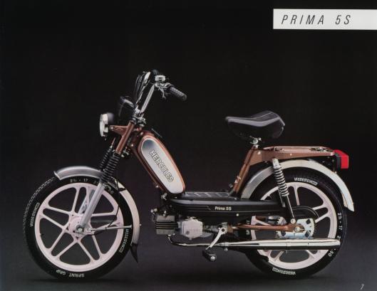

bei dir bleibt glaub ich nur noch die über
ich hab da ja gar keine Ahnung wann welche von/bis gebaut wurde. Deswegen kann ich selbst dazu ja wenig sagen. Die 5S müsste aber andere Typennummern haben. Deswegen hab ich die ausgeschlossen, auch wenn ich rein optisch zuerst auf die getippt hätte.

Zur SX schrieben manche sie sei nur mit Sitzbank und 3GG gekommen, das hab ich aber in anderen Quellen gesehen, dass es beides gab. Bringt mich aber auch nicht weiter. :psycho:
Von der 5S passen die Felgen aber nicht. Außerdem stand unheimlich wenig in den Papieren drin, wenn ich mich recht entsinne. Vielleicht hat da jemand mal seine Optima 3s umtypen lassen auf 25kmh. Paar Teile getauscht, was grad da war?!

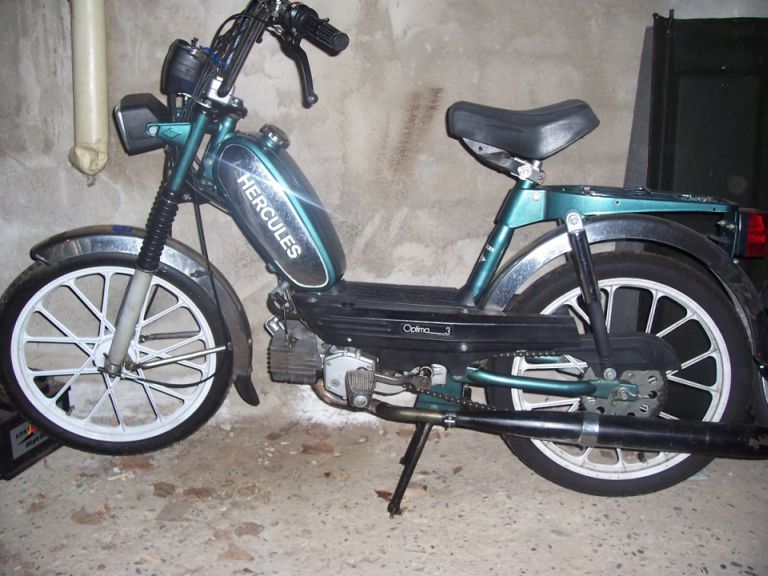

schau doch einfach auf die Fahrgestellnummer.
Wenn die mit 513 anfängt, war das ein Optima 3.

Hallo Steffen,
dein anderes Thema dazu, hatte ich schon gefunden.
Das grün-metallig ist sicher das gleiche und deine hatten sicher mal gleich ausgesehen wie meine.
Meines ist von 1989 und ist die "B" Version in der Betriebserlaubnis, die mit 13er Vergaser.
Falls Du eine Kopie oder Bild der Betriebserlaubnis brauchst, kannst dich gerne bei mir melden, zum Tüv wirst so oder so gehen müssen, wenn Du die wieder flott machst, doch hast dann die Daten.

Hallo Steffen,
das originale grün-metallig ist eine schöne Farbe und war oft verbreitet, ich habe mir auf dem Gebrauchtteilemarkt für kleines Geld einen zweiten Ersatztank (gleiche Farbe) von einer anderen Optima besorgt, optisch wie neu, innen rostig, das ist aber schon normal bei dem Alter.
Hubert
mir ist noch ein recht sicheres Indiz auf eine Optima eingefallen, der Gepäckträger (falls noch original) hat ein Helmschloss, so hat der Spanner eine Doppelfunktion eben um Gepäck zu befestigen, oder den Sturzhelm abzuschließen.
Das hatten die Mofas nicht serienmäßig (so viel ich weiß), die Bohrungen für das Schloss sind vorhanden, d0ch kein Schloss verbaut. Beim Optima u. P3 hat der Spanner eine ausklappbare Verlängerung die dann durch den Helm ins Schloss einrastet.
