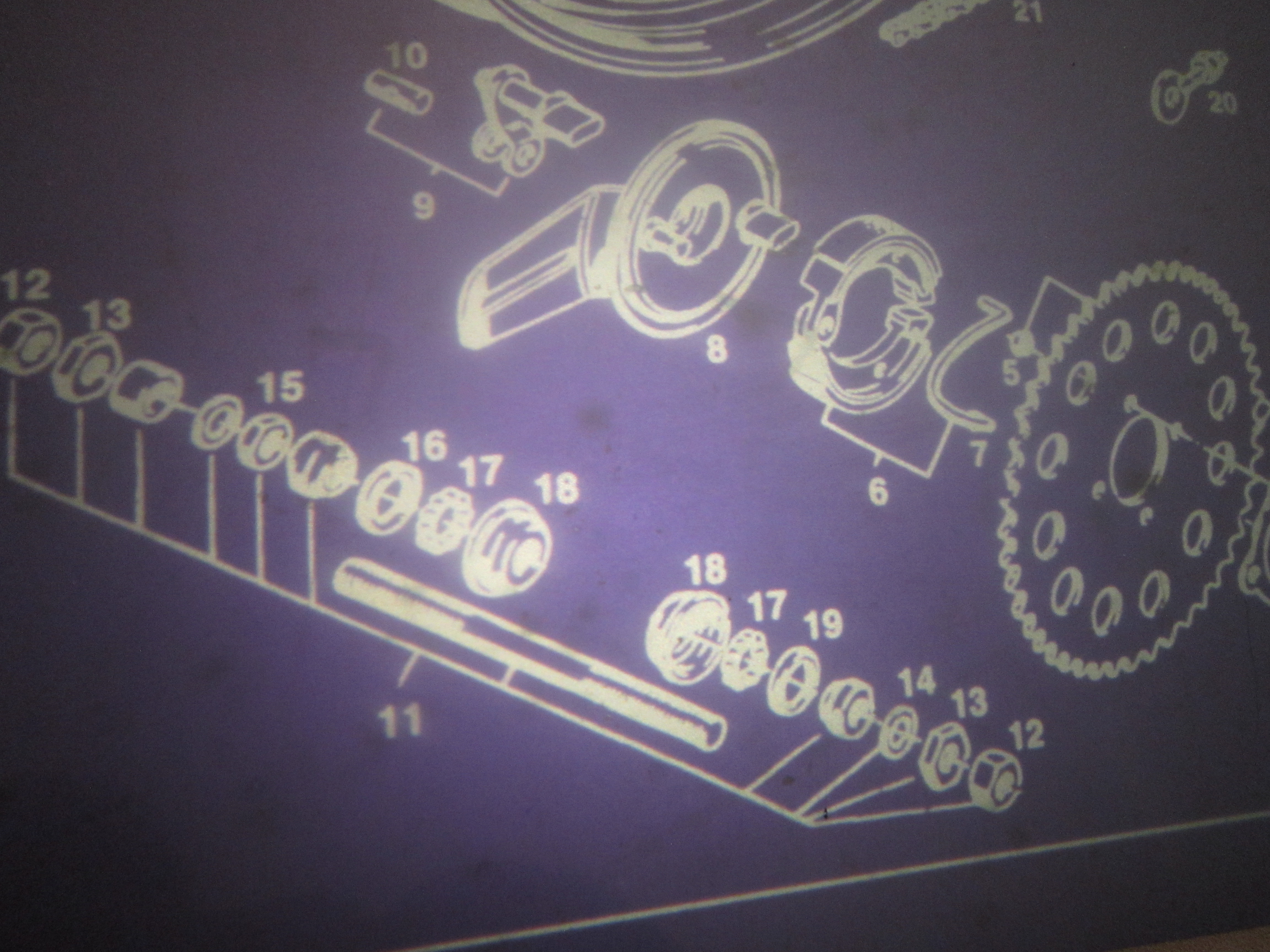

Die Montagefolge deiner Achse musst du beachten. Teile müssen in ordnung sein. Rad dann mittig ausrichten und auf die Kettenlinie achten . Kette muss vom hinteren Ritzel zum Antriebskettenrad fluchten.
Beispiel: Wie es bei der M2 ist , bei Prima 2 schau ich noch nach und sende dir das Bild.

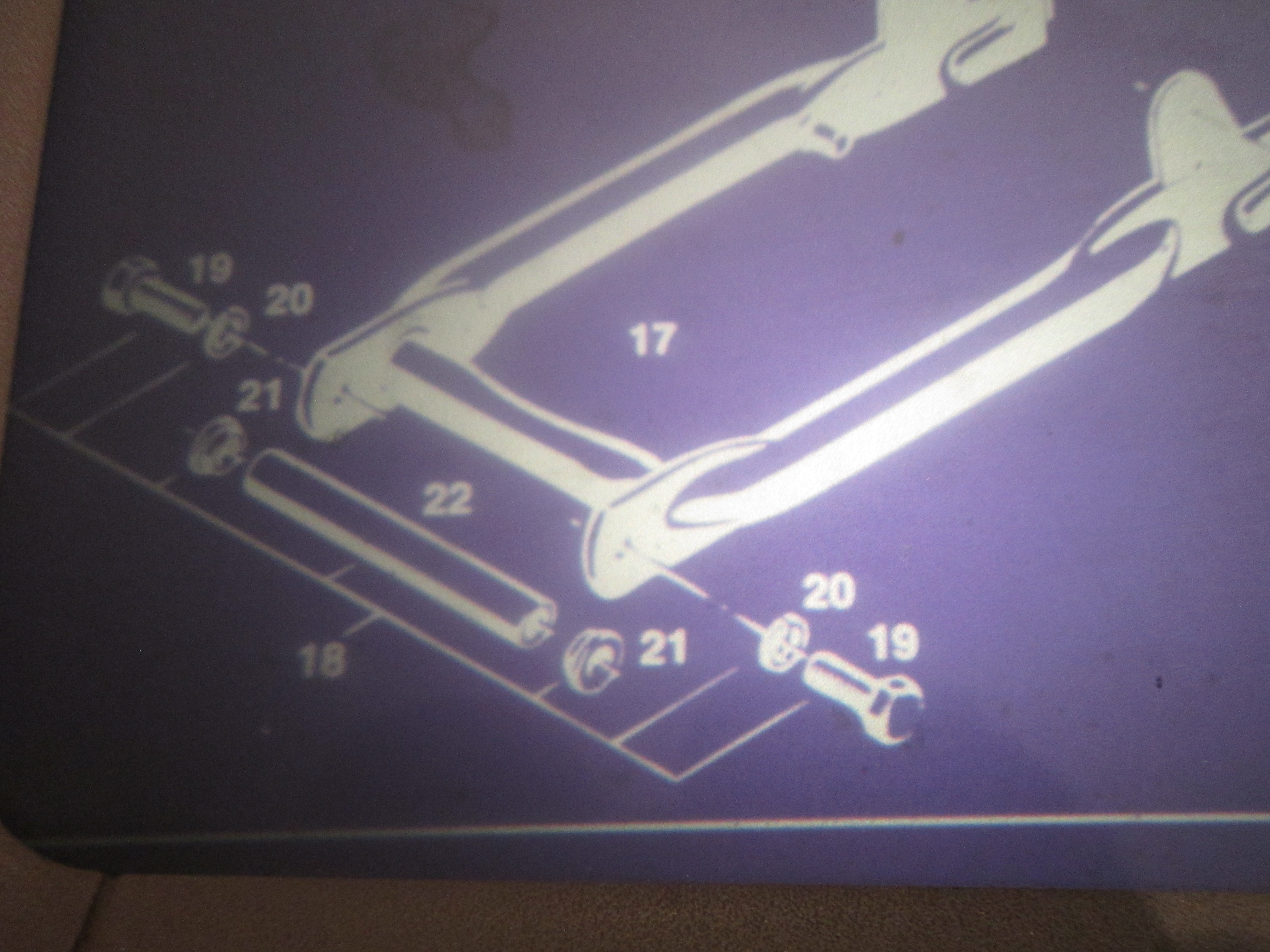

Deine Hinterrad/ Schwinge muss auch richtig am Rahmen montiert werden:
Hinterrad PRIMA 2:

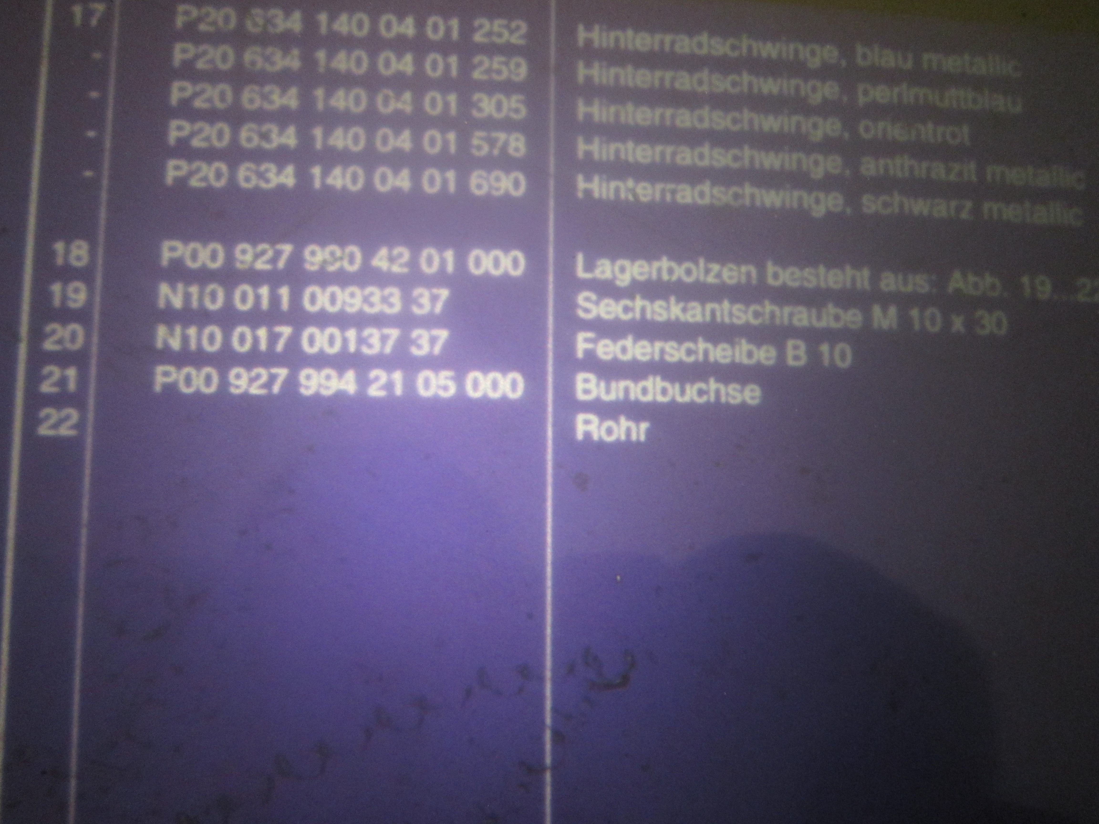

<br /><br />-- 19.04.2018 12:53 --<br /><br />Ps
Hinterradschwinge : Dort sind oft die Buchsen schadhaft. Diese Art Lagerung muss in schuss sein.
Auch auf Beschädigungen am Lagerbolzen und der Schwinge achten.
@Sachscupspezi Vielen Dank für die Hilfe! Hab mein Hinterrad jetzt einmal ganz auseinander genommen und dann nach dem Plan zusammen gebaut, hat scheinbar geholfen, jetzt wackelt es nicht mehr :D aber ich habe das Gefühl, dass es noch nicht das gelbe vom Ei ist. Ich denke ich werde mal eine neue Achse mit neuen Schrauben kaufen. Je nachdem wie es jetzt bleibt
