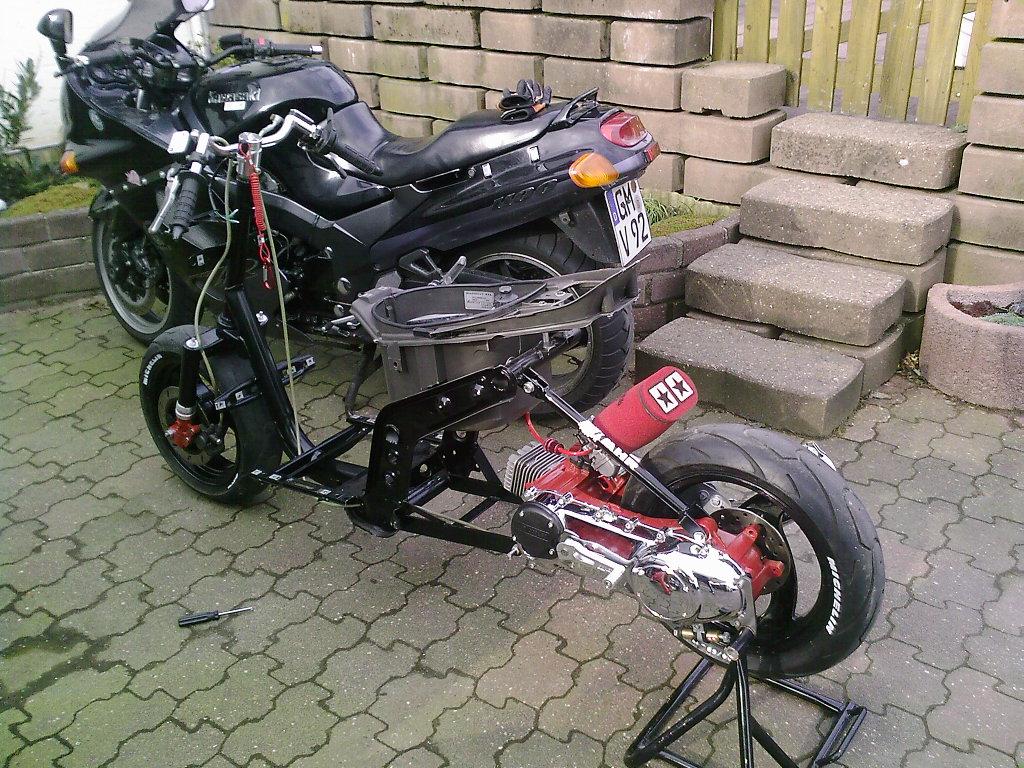

Danach bin ich noch ein paar Monate auf der Straße gefahren, bis der Umbau begann. Nach einer Weile sah das ganze dann so aus:
Als Lackierung hatte ich erst das Rot-Schwarz, welches mir nach einer Zeit zu langweilig wurde. Also sollte als Abwechslung etwas besseres, einzigartiges her. Da kam mir die Idee:
Ducati 1098s / Piaggio NRG = Italienisches Motorrad / Italienischer Roller.
Und die Lackierung der Ducati war was ganz neues in der Rollerszene. Also habe ich mich an die Arbeit gemacht, was dann später so endete:
Hier ein Bild von der 1. Fahrt, welches ich ein wenig bearbeitet habe:
Allerdings lief er keinsterweise gut. Hauptdüse zu groß, kuppelte zu früh ein. Diese Fehler habe ich nun teils behoben. Im moment wahrscheinlich noch zu weiche Kupplungsfedern verbaut.
Wollte danach auch eine Zeit lang nicht mehr anspringen, da der Motorblock aus dem Loch der alten Ölpumpe Falschluft zieht und Spritt verliert.
