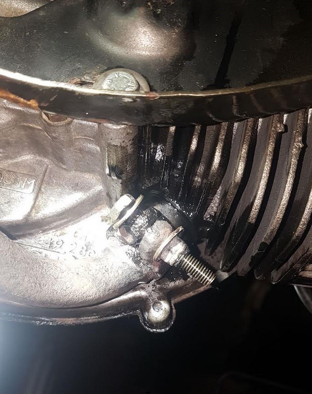

Das lief vor dem reinstellen einigermaßen.<br /><br />-- 12.11.2019 20:05 --<br /><br />Habe jetzt gesehen das es unten sifft, Verbindung Zylinder zu Gehäuse, warum auch immer.
das ist das sicher was mit der Kompression gemeint war oder ?
Am Wochenende spätesten mal wieder zerlegen und nachsehen.
Weil neue Zündkerze und 0,4mm Kontakt bei dem Unterbrecher einstellen hat überhaupt nix geändert.
