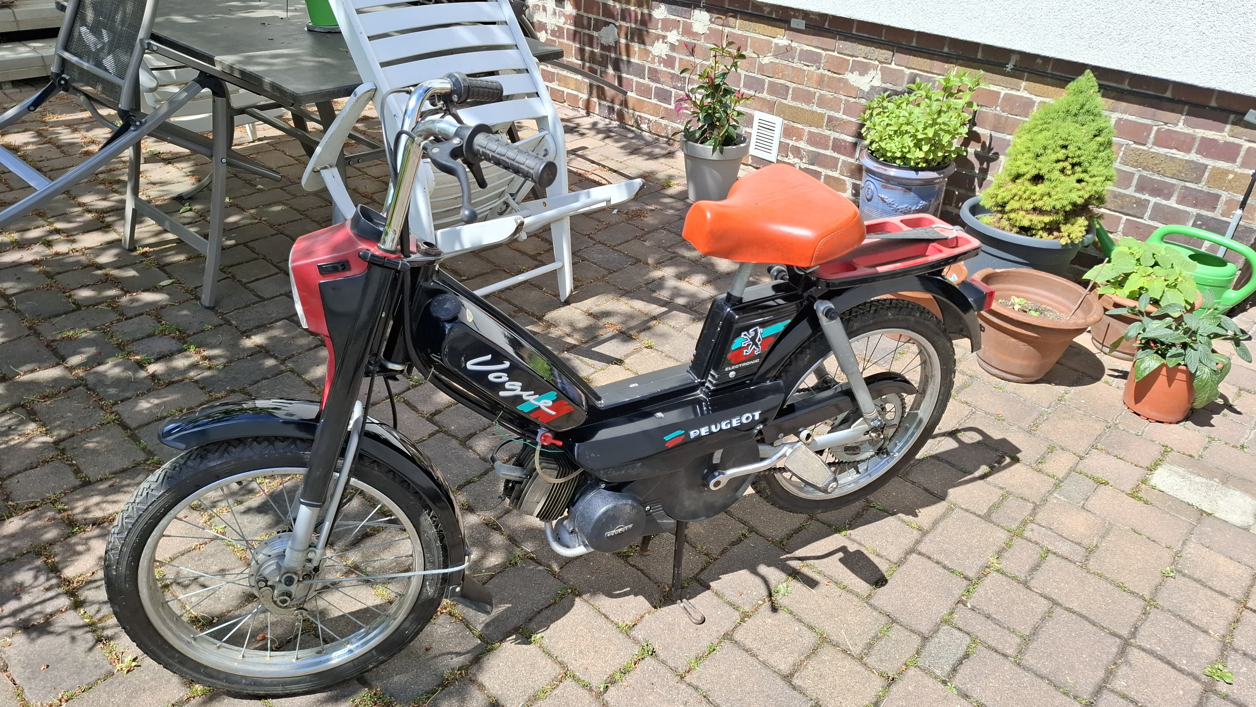

Guten Abend Gemeinde!
Nachdem ich doch länger versucht habe ein Mofa oder Moped zu bekommen, war es heute endlich soweit.
Viele Nächte habe ich auf Kleinanzeigen verbracht, um nach einem guten, bezahlbaren Mofa zu schauen. Peugeot 101, Piaggio Ciao C31, Jawa Babetta 210 (daher auch mein Beitrag Warum werden Jawa Mopeds/Mofas nicht gemocht?) und zwei Solo 712s sind mir (und auch wegen der unzuverlässigen Händler) durch die Hänge gegangen.
Aber eines morgens wache ich auf und sehe ein neues Angebot: Eine gute Peugeot Vogue, funktionsfähig, günstig (300€) und sogar in der Nähe von mir. Direkt geschrieben und es war meins. Und heute war der besagte Tag, wo ich von dem sehr netten Verkäufer mir meinen Schatz 💎 abholen konnte. Also hingefahren, auf den Fahrradträger geladen und nach Hause.
Was soll ich sagen? Ein sehr gut erhaltenes Modell "Peugeot Vogue" von 1992, alle Teile original*, kaum Roststellen und voll funktionsfähig.
Es ist überall originaler Lack und die Aufkleber sind im guten Zustand. Nur an kleinen Ecken, oft hinter Dreck, finden sich am Kotflügel kleine rostige Stellen, aber das soll ja kein Problem sein. Technisch ist das Mofa einwandfrei, es lässt sich problemlos starten und fahren. Licht, Bremse, Gas, Dekompressionshebel, Choke und Reifen sind super. Tacho und Kilometeranzeige funktionieren auch.

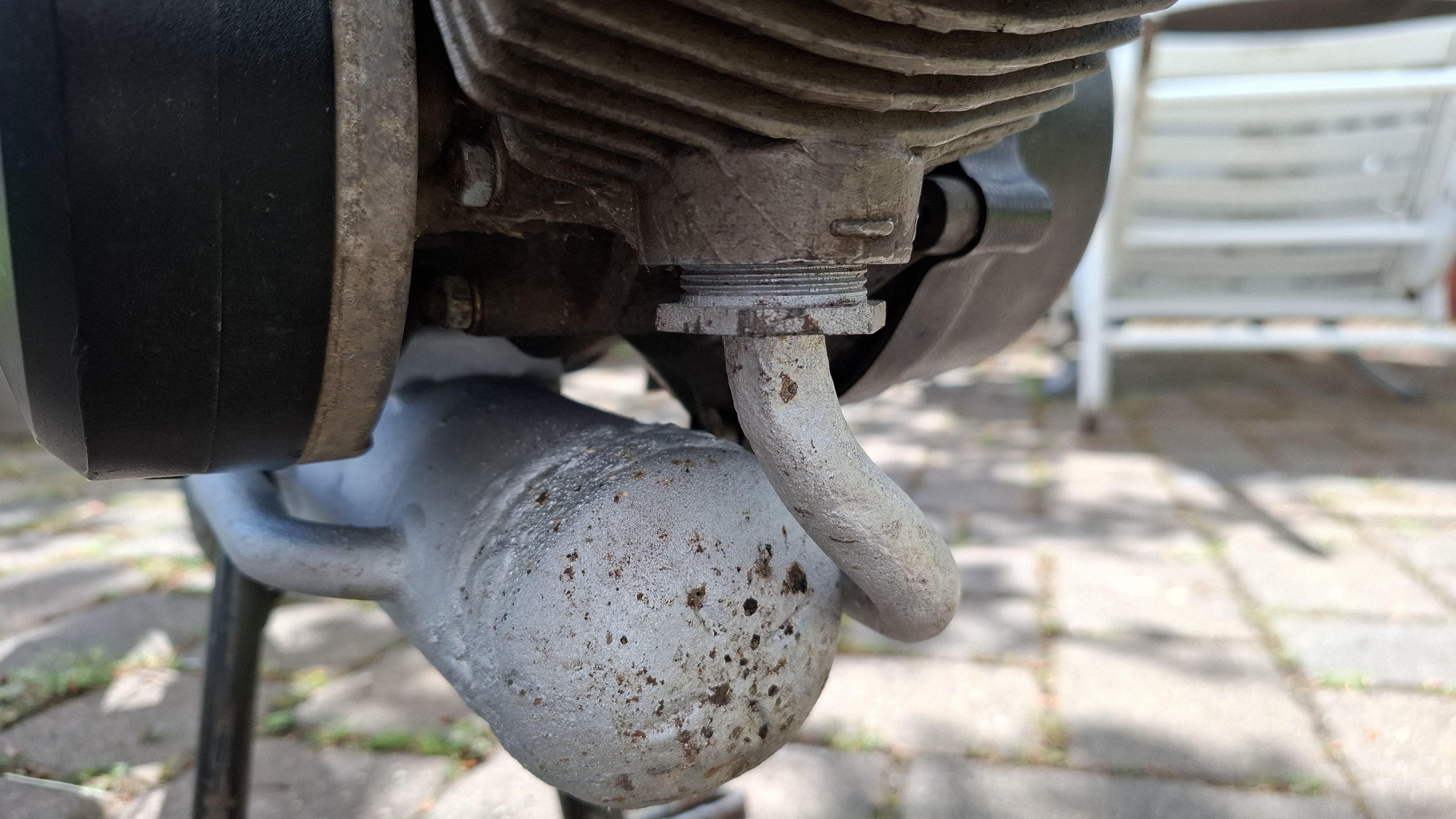

Zweites Problem: Auspuff 💨
Der Vorbesitzer hatte den Auspuff zum "Entfernen der Ablagerungen" 😉 einmal aufgeschnitten, "gereinigt" und zusammengeschweißt - leider ohne Dämmwolle. Nun knattert das Mofa doch lauter beim Fahren. Sicherlich ist das kein großes Problem, aber für TÜV und Polizeikontrolle nicht von Vorteil.
Das weitere Problem liegt in dem Beschaffen eines Ersatzes. Anscheinend hat Peugeot für die Modelle für Deutschland (vielleicht auch Schweiz und Österreich) eine eigene Aufnahme für den besonderen Auspuff verwendet, nämlich 28mm Schraubgewinde. Die restlichen Peugeot Mofas und Mopeds nutzen aber 32mm. Es passen also keine anderen Ersatzauspuffe oder Adapter "32mm-zu-Auspuff-Flansch". Gebrauchte Auspuffe in 28mm findet man nicht, egal wo.
Was macht man da jetzt? Den originalen Auspuff wieder aufschneiden, füllen und zuschweißen? Das Anschlussstück des originalen Auspuffs abschneiden und auf einen Ersatzauspuff schweißen? Den gesamten Zylinder ersetzen, sodass man einen 32mm-Schraubanschluss hat?

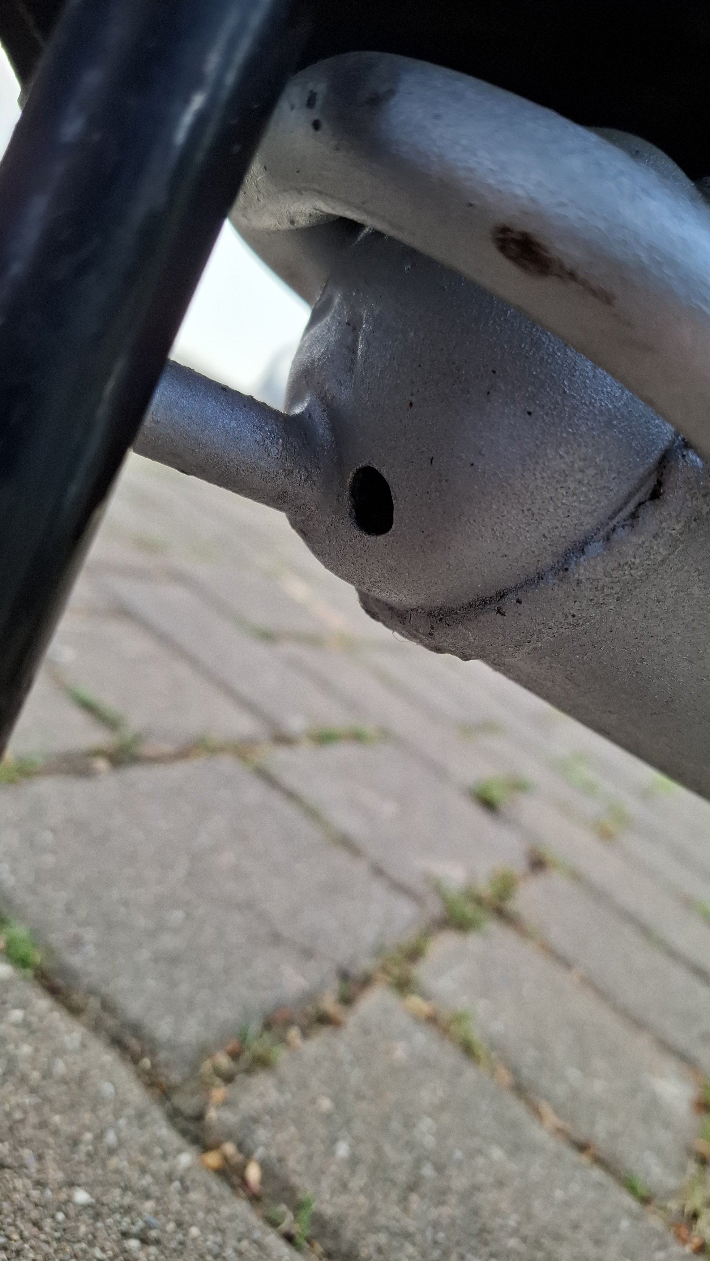

Außerdem frage ich mich, warum neben dem "Auspuffrohr" ein Loch ist? Muss das so? (siehe Bild).

Ich kenne mich mit Peugeot nicht aus, könnte mir aber vorstellen, dass das Loch original ist.
Beim Auspuff kann ich dir nicht helfen, würde den Flansch aber wahrscheinlich umschweißen auf anderen Auspuff, der TÜV merkt das wahrscheinlich nicht wenn es ordentlich gemacht ist.
Oder du lässt es einfach so, funktioniert ja scheinbar.
Wenn der Zylinder in Ordnung ist, würde ich den nicht tauschen, du müsstet ja was ordentliches inkl. Kolben finden. Das stelle ich mir schwierig vor.
