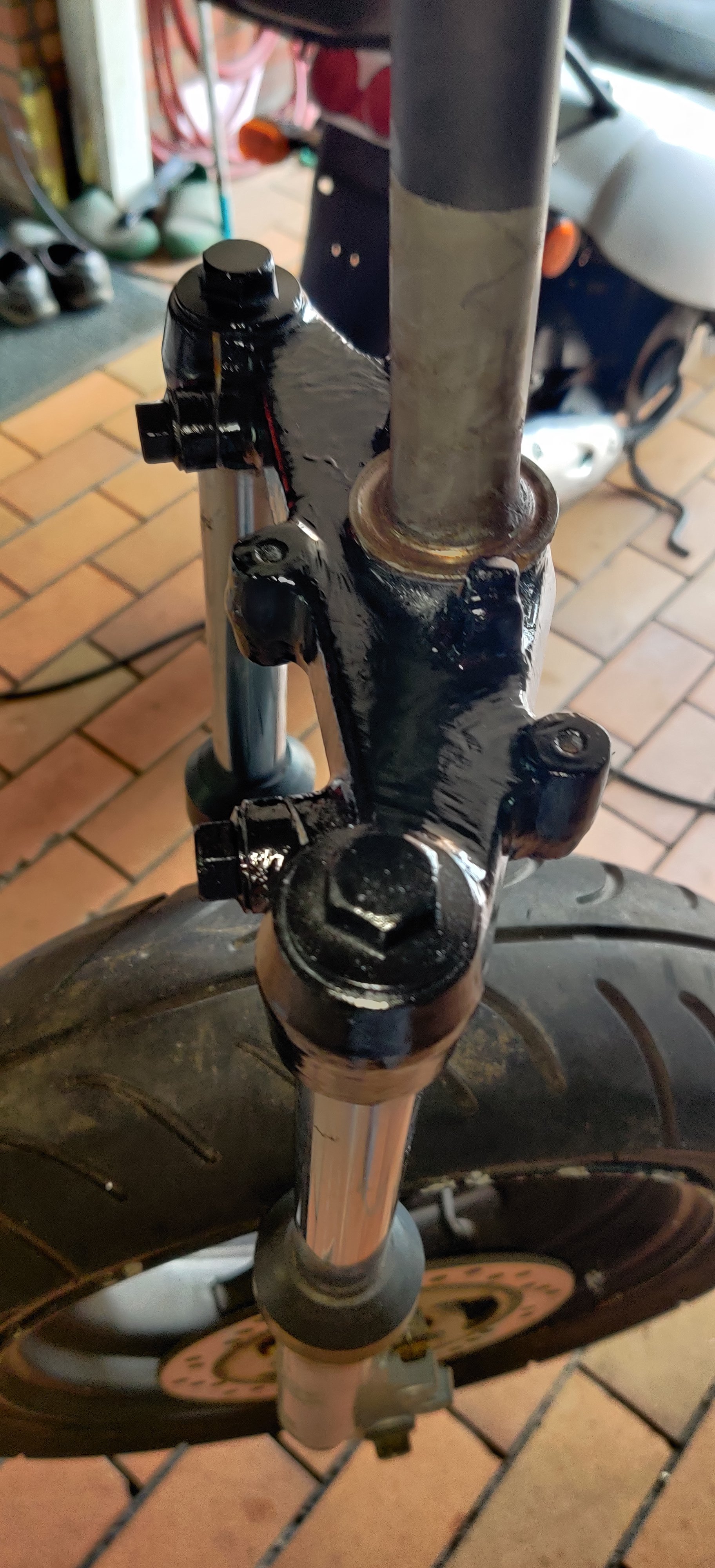

Jetzt muss nur noch die abgebildete und vorhin aufbereitete Vordergabel (siehe Fotos) eingebaut werden, da die welche jetzt drin ist, nicht so ganz Spurt und beim einlenken in die Kurve dann doch eine sehr feste Hand benötigt 😳
Aber der Hund liegt darin begraben, dass Sohnemann vor Jahren ordentlich einen im Kahn hatte, die Linie vor ihm dann daraufhin zur Schlange mutiert ist und er sich natürlich hin den mittleren von drei Bäumen ausgesucht hat und dieser sich dann auch noch als echt herausgestellt hat....😂😂😂
Mit anderen Worten, er hat den Bock vor den Baum gesetzt und die Achse vom Vorderrad steht ca 1cm zu weit nach hinten, was beim Gradeauslauf eigentlich nicht zu spüren ist, aber beim einlenken dafür um so mehr...
