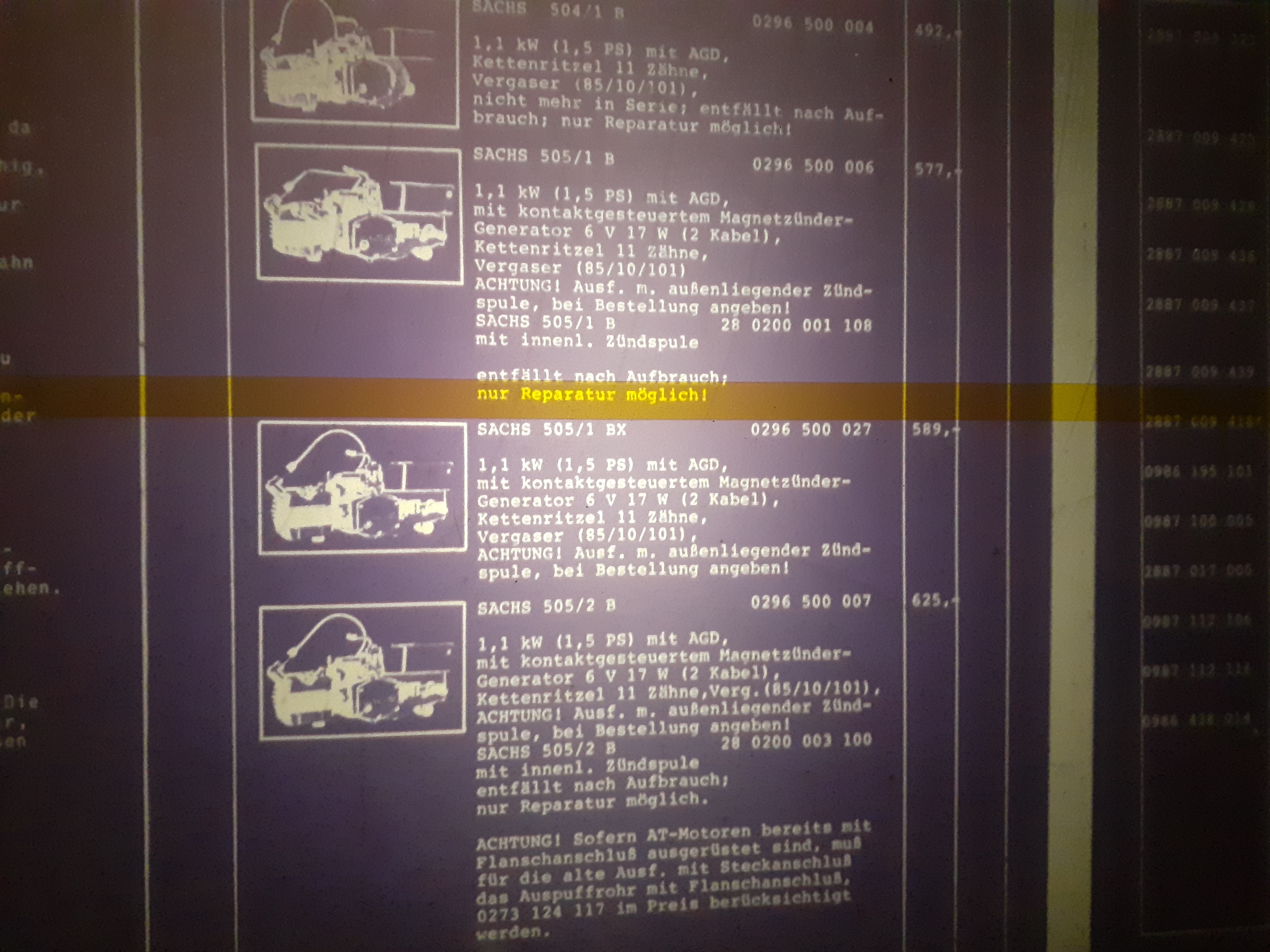

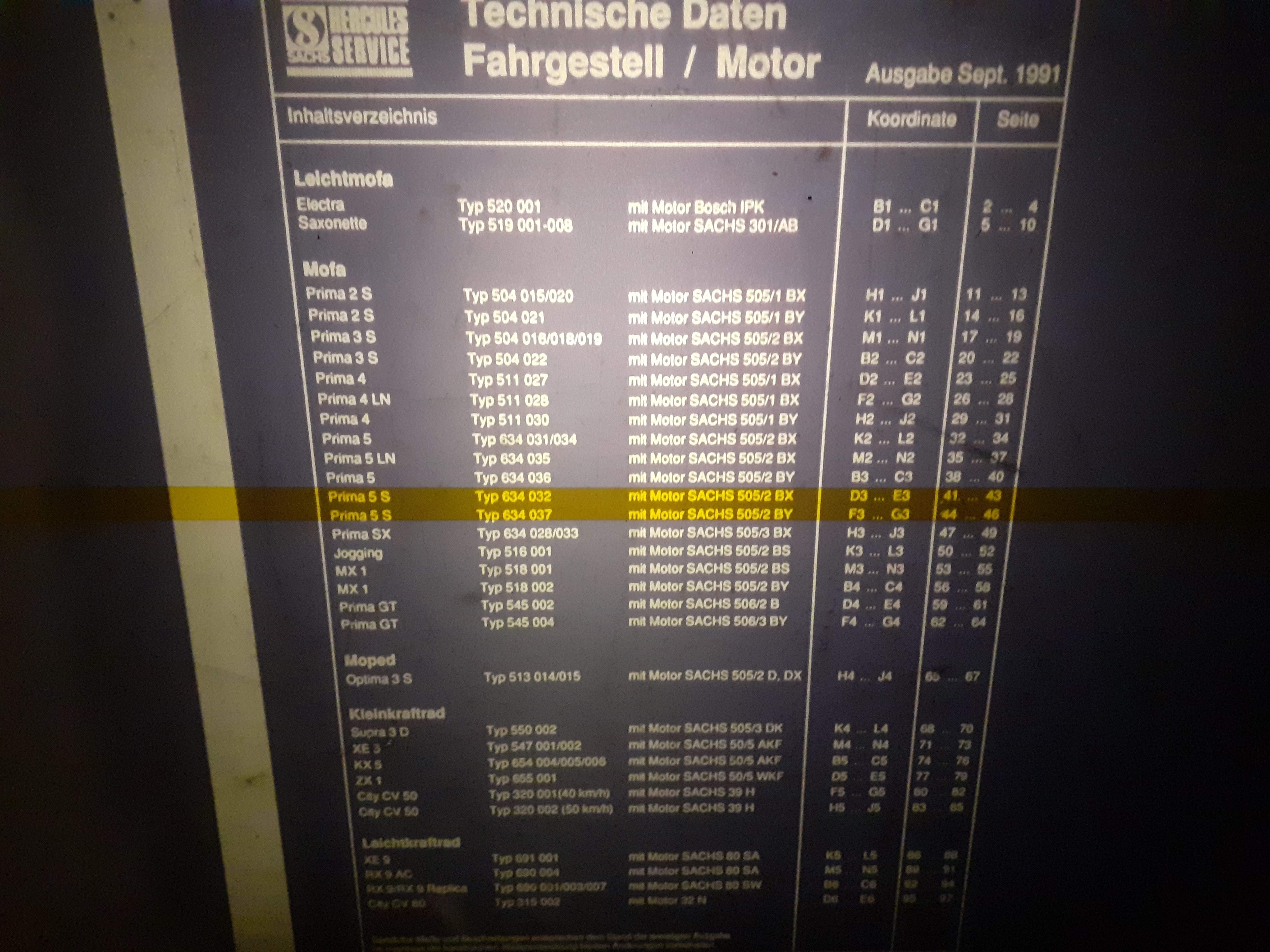

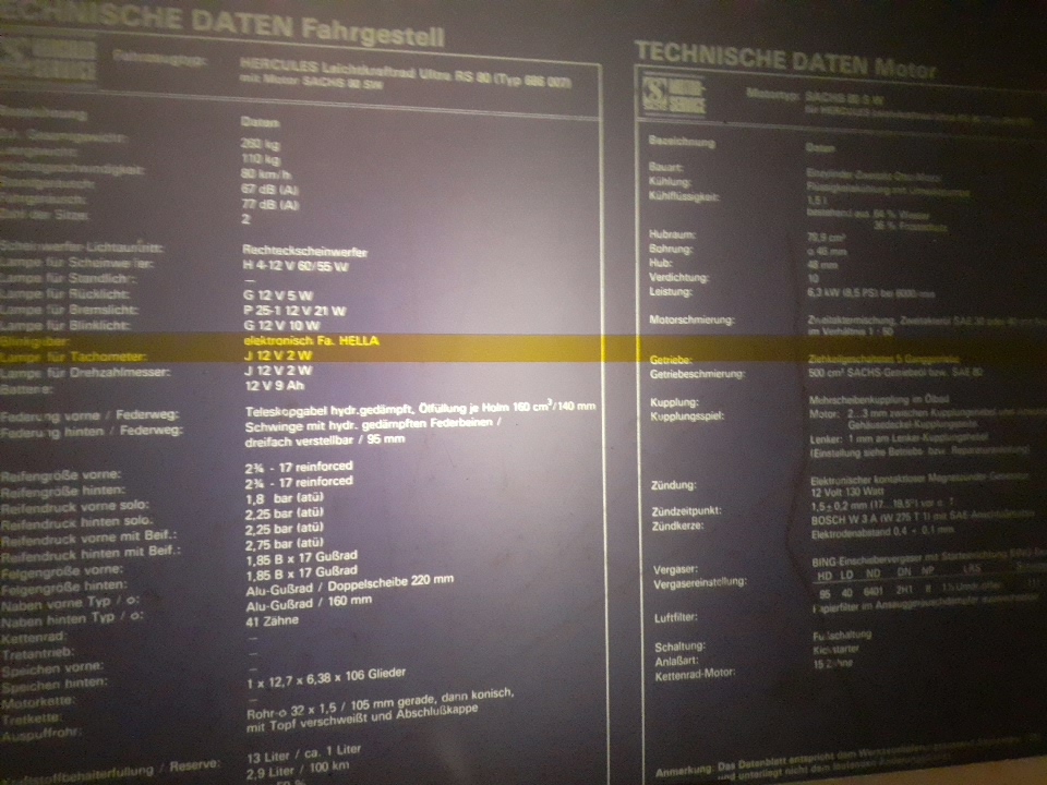

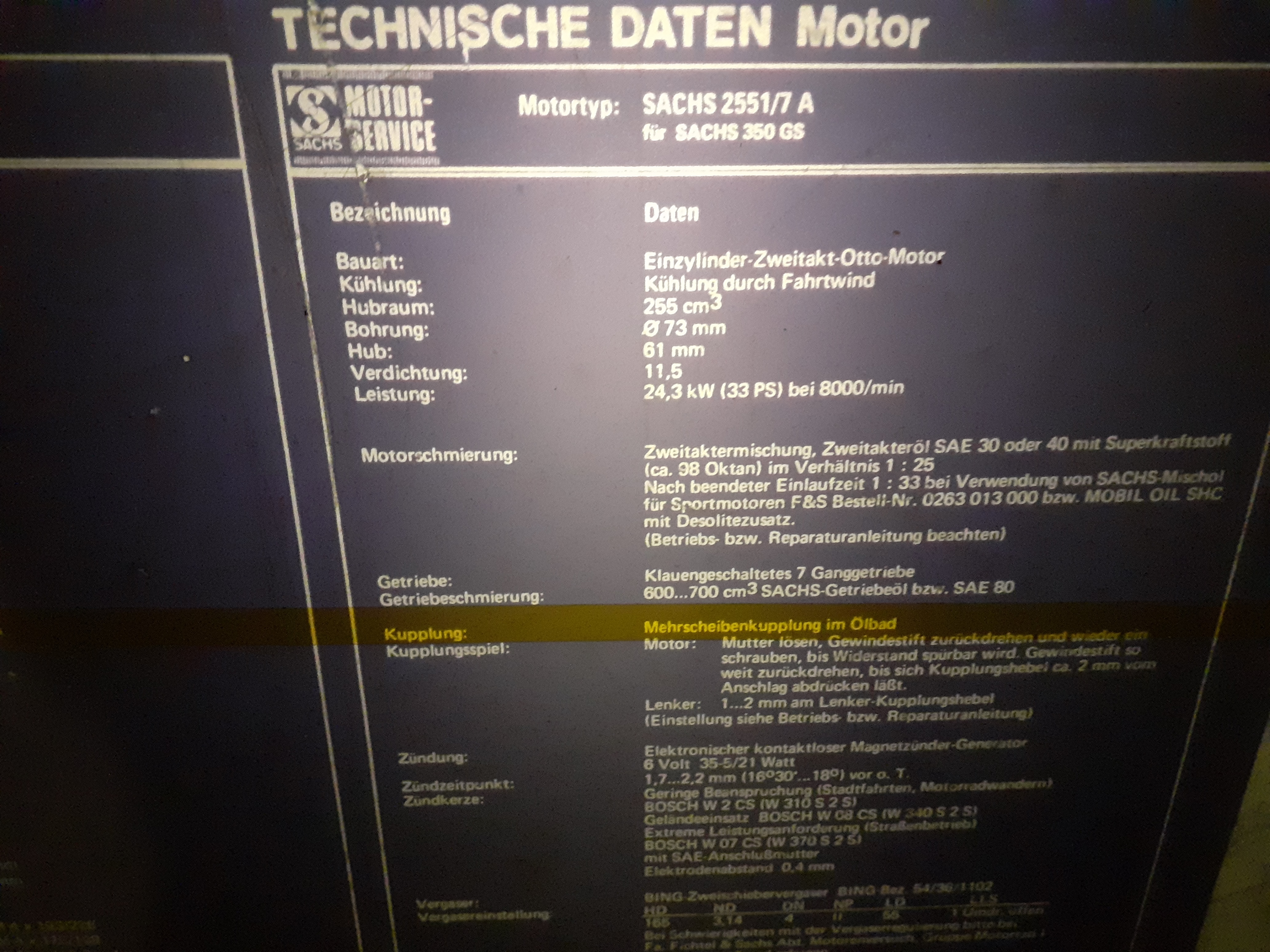

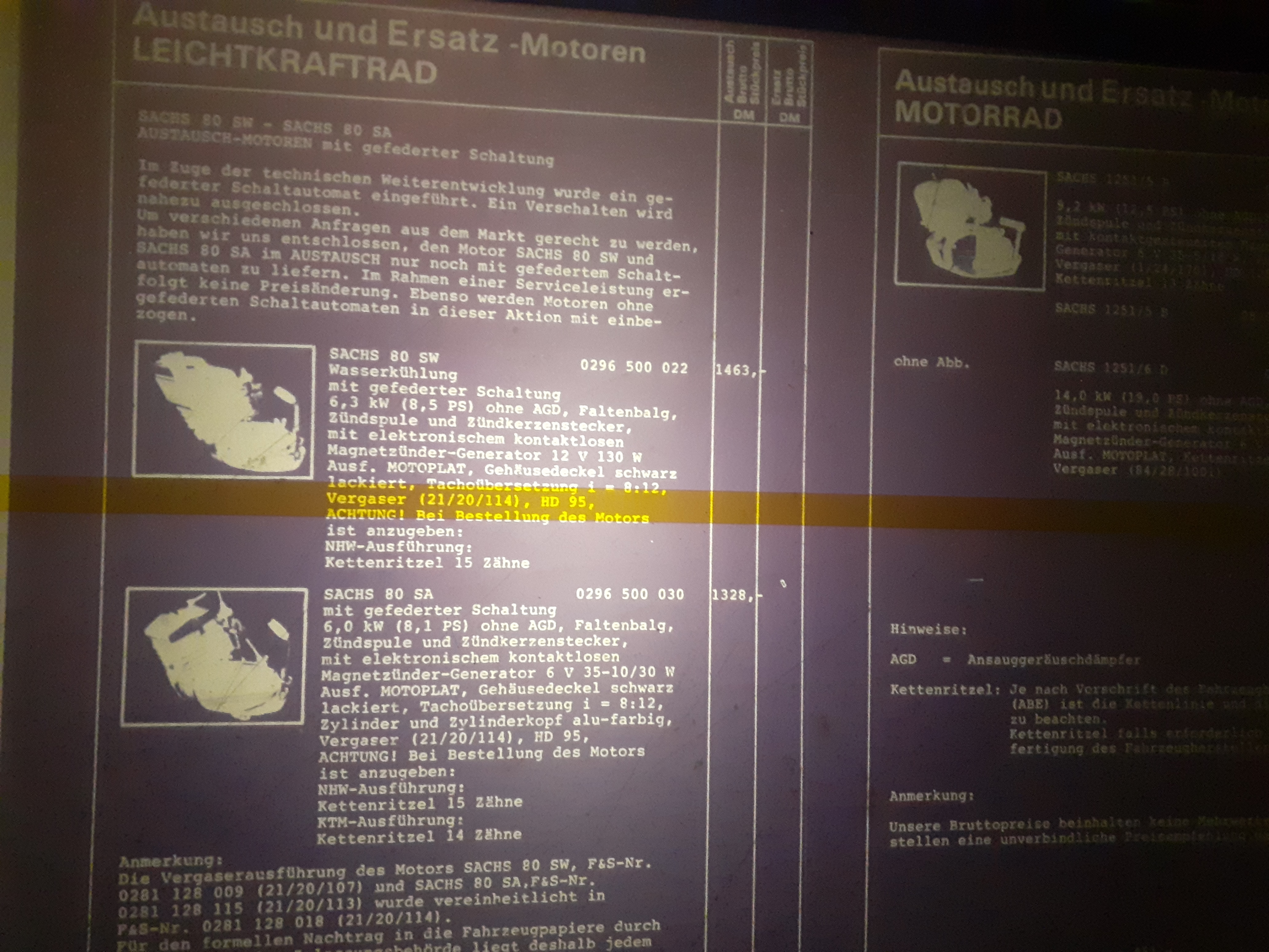

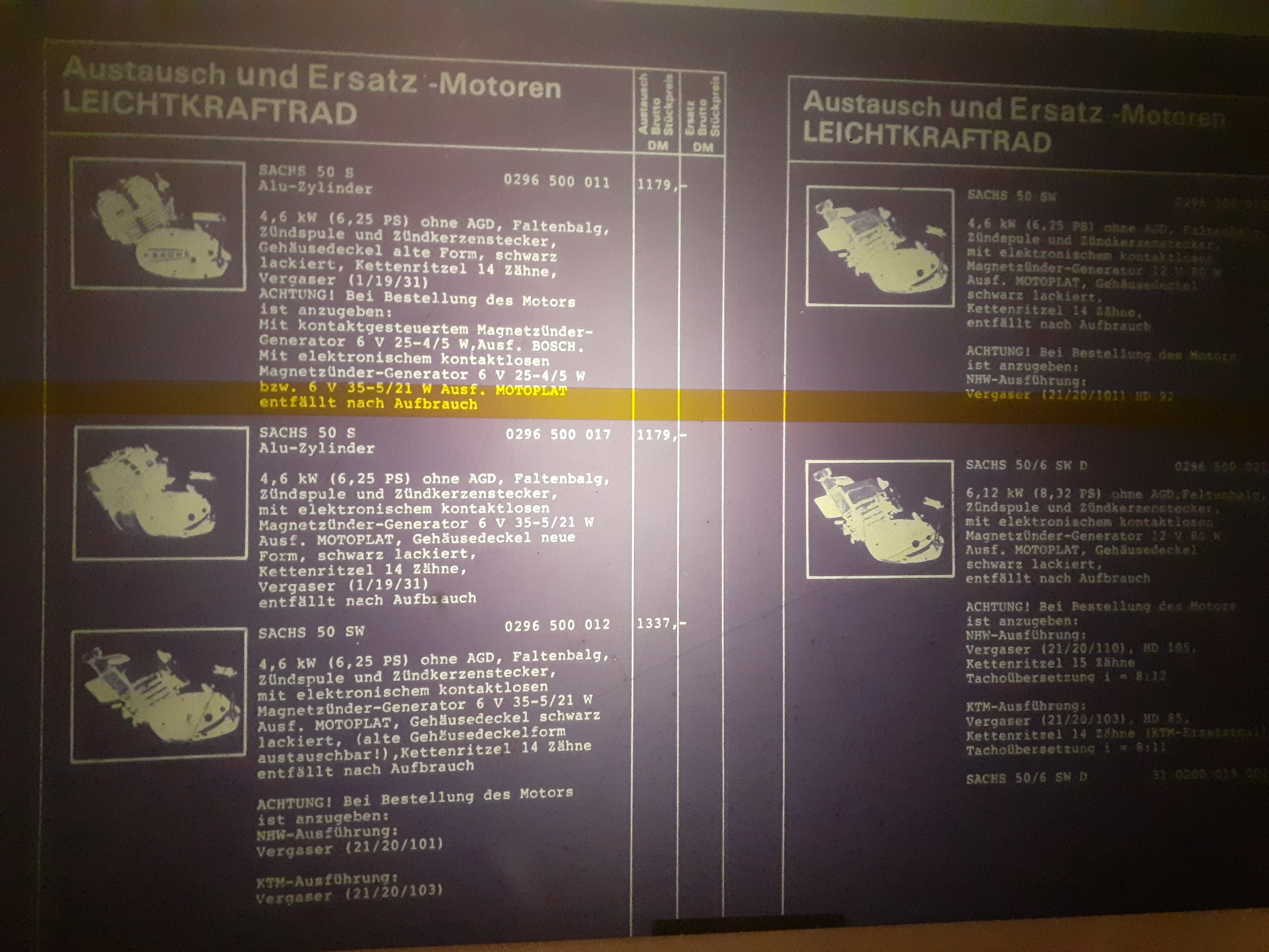

Die genauen Infos findet man in den Sachs Unterlagen:
-- 17.05.2021 00:36 --
Nur mal als Beispiel,da kann man was mit anfangen.
-- 17.05.2021 00:52 --
In den Nummern der Motor Typ Bezeichnung findet man sehr viel. Beispiel 505/1 da sagt die 1 das es ein Eingang Automatik Motor ist. Wie schon gesagt bei den Sachs 50/.. steht das A für Automatik.
Man sieht sehr viel in den Technischen Daten.
Auf Motor Typschilder einiger Sachs Motoren stehen Daten die nicht immer den genauen Motortyp erkennen lassen. Da findet man zum Beispiel in der Sachs Reparaturanleitung Typschilder gedruckt und daneben ist der Motortyp angegeben.Beispiel Typschild SACHS 50/MB ABE 10158 Ausf.J ist der Sachs Motor 50/3 MLF B.

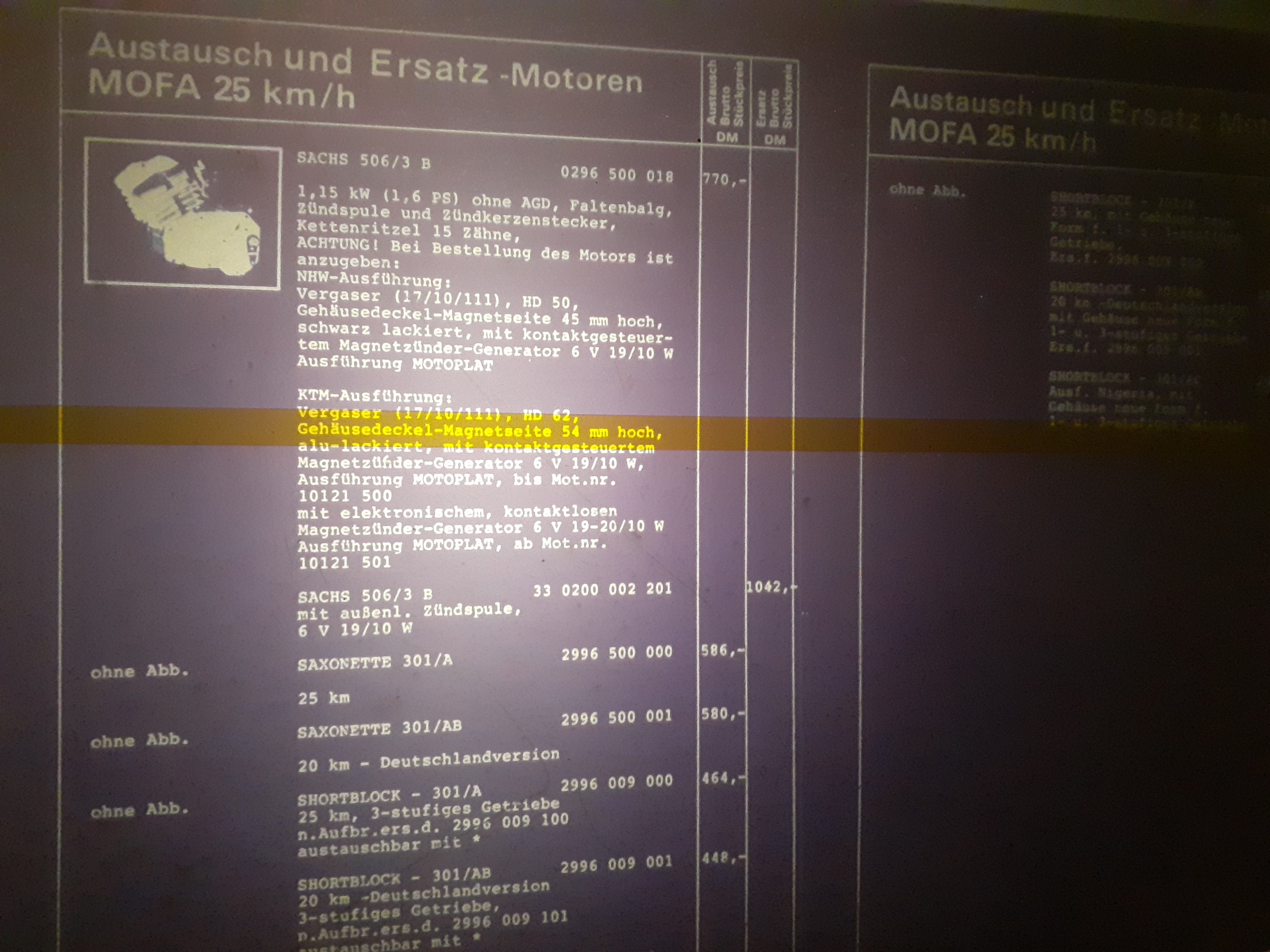

Man kann das schon entschlüssel. In den Sachs Unterlagen stehen genaue Angaben.<br /><br />-- 17.05.2021 02:30 --<br /><br />505/2B , 505/2BX , 505/2BY :In dieser Reihenfolge gebaut.
506/3B ,506/3BY : In dieser Reihenfolge gebaut.
