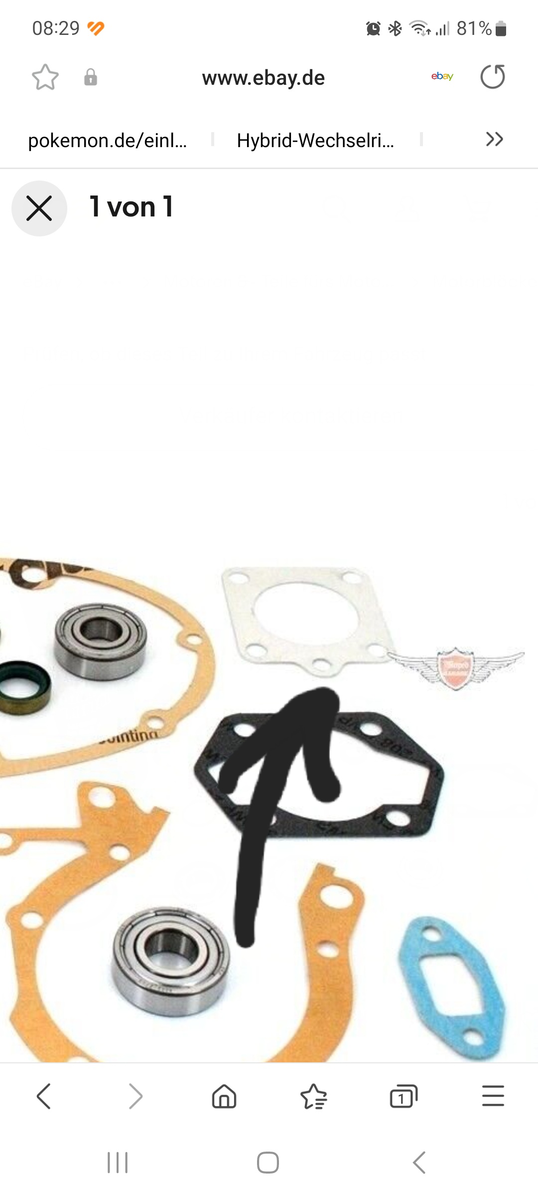

So habe jetzt alle Sachen zusammen. Könnt ihr mir sagen,warum die Zylinderkopfdichtung noch so ein Loch mit drinnen hat?

Keiner eine Idee ?
Stört das denn?
Vermutlich passt die Dichtung auf mehrere Motoren.
@matt21 ne hat es tatsächlich nicht :)
@oldy Hast du eine Ersatzteilliste für mich?
die kopfdichtung passt auf viele zapp motoren.
halt universal, also auch für automatik motörchen.
aber das 5te loch hat auch vorteile bei der lagerung:
bei der lagerung hängen die schön in waage am nagel.......
