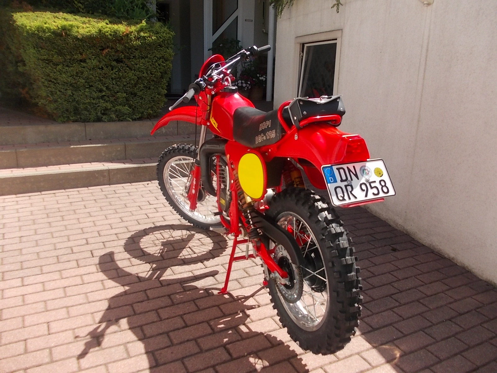

Bremslicht ist Pflicht, Blinker (bis Baujahr 1985) aber nicht!
Daher melde ich meine 125er Enduros mit < 15PS auch als Leichtkraftrad an, damit ich keine Blinker dran machen muss.
Kalle
Wieso hast du denn ein DN Kennzeichen, ich dachte immer du wohnst ganz wo anders..
Weil es in Hessen diesen Ober-Möchtegern TÜV Spinner im Marburg gibt, zu dem alle Eintragungssachen gehen. Wenn der keinen Bock hat, haste Fackelzug.
Also melde ich erst mal solche Mopeds erst mal auf meinen Vater an, da in NRW alles normal läuft. Danach ummelden, da hat dann der Marburg Spinner nichts mit zu tun.
