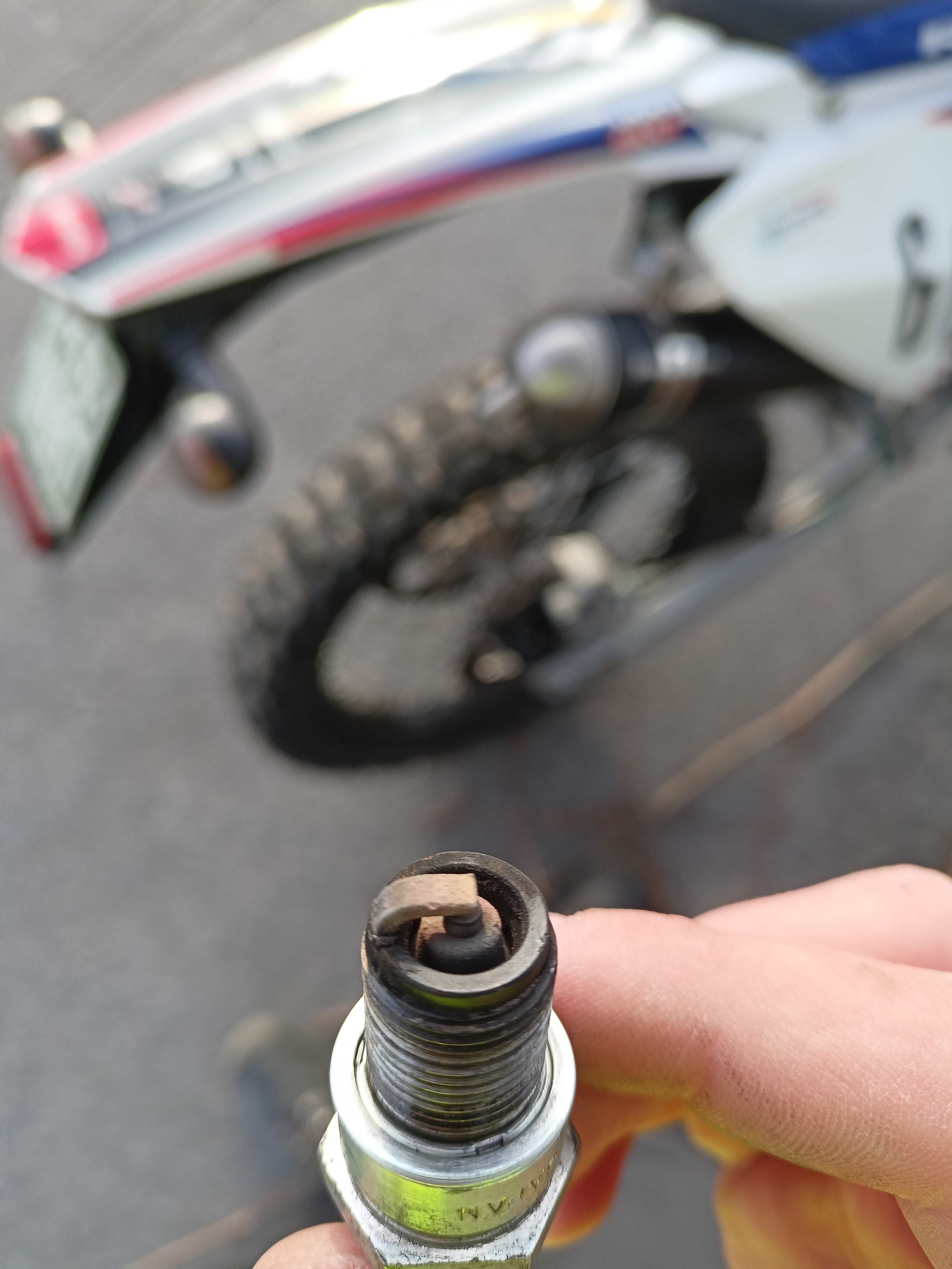

Mannol 2 Takt Plus. Mit dem habe ich auf meiner MBK booster ein perfektes Kerzenbild. Habe jetzt bei Vollgas den Motor aus gemacht und die Kerze sieht so aus

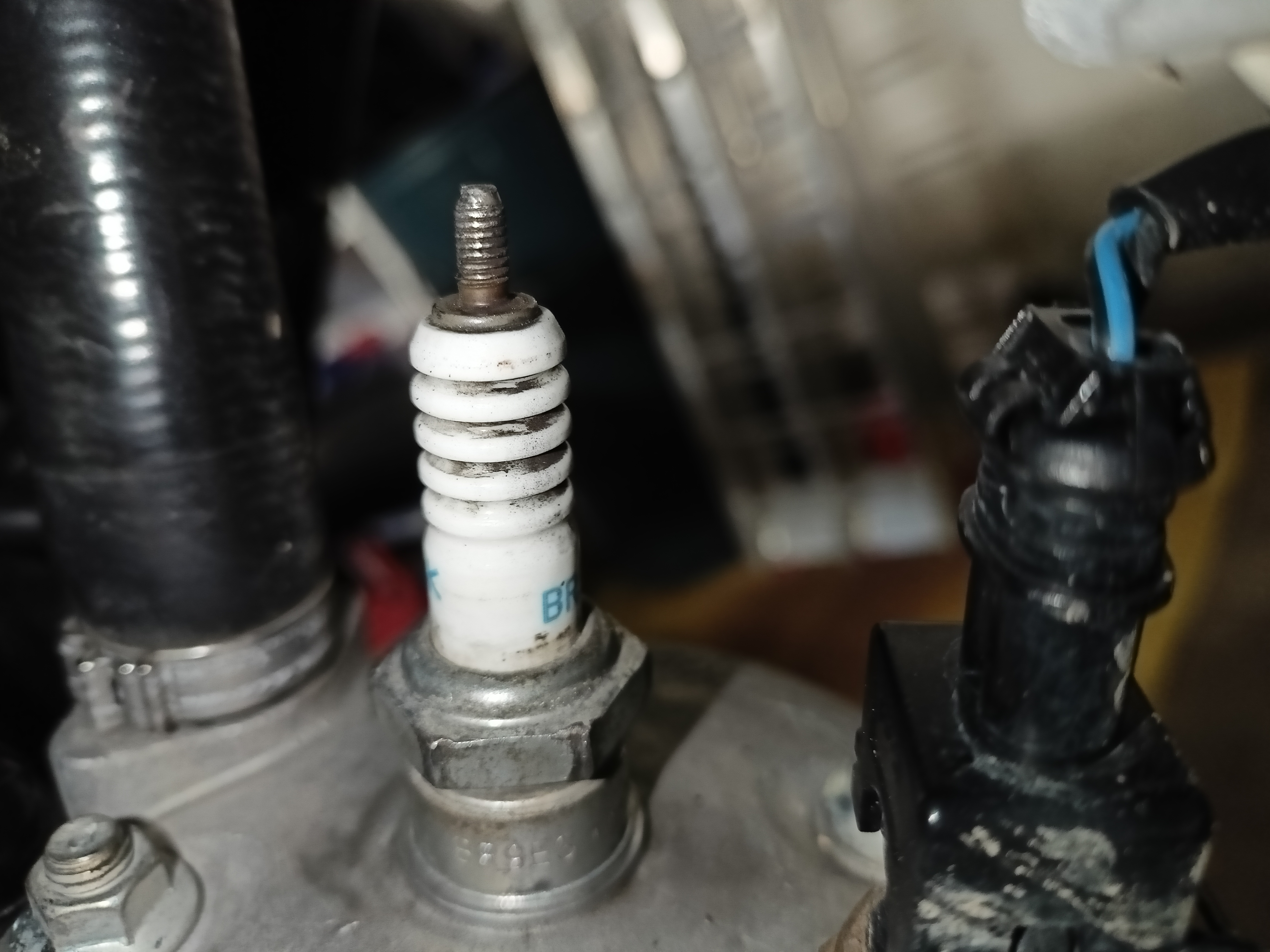

Der Isolater ist komischer Weise nach kurzer fahrt immer außen, wo der Zündkerzenstecker sitzt, verrust.
Bilder?
Die Kerze sieht für mich aber soweit okay aus.
Die Stelle ist immer schwarz. Ich habe bei dem Foto leider dran gepackt. Sonst ist es auch außerhalb von den Ritzen.
Zu dem vorherigen Bilder: Die sehen dunkler aus als in echt. Ich habe jetzt alle Düsen größen und Luftfilter Drosseln ausprobiert. Meine letzte Lösung wäre eine neue Zündkerze oder Super Plus ausprobieren. Könnte das Abhilfe schaffen?
Einmal Kerze und Stecker tauschen.
Die Oktanzahl hat da keinen Einfluss

Hallo, der Stecker ist ein Ngk lb05e. Der braucht diese Mutter nicht. Ab Werk werden die alle Riejus ohne diese Mutter auf der Zündkerze ausgeliefert. Viele Grüße
Das ist ein 5kOhm-Stecker, richtig?
Und du hast eine entstörte Kerze.
Das ist eine aus meiner Sicht unnötige Kombination.
