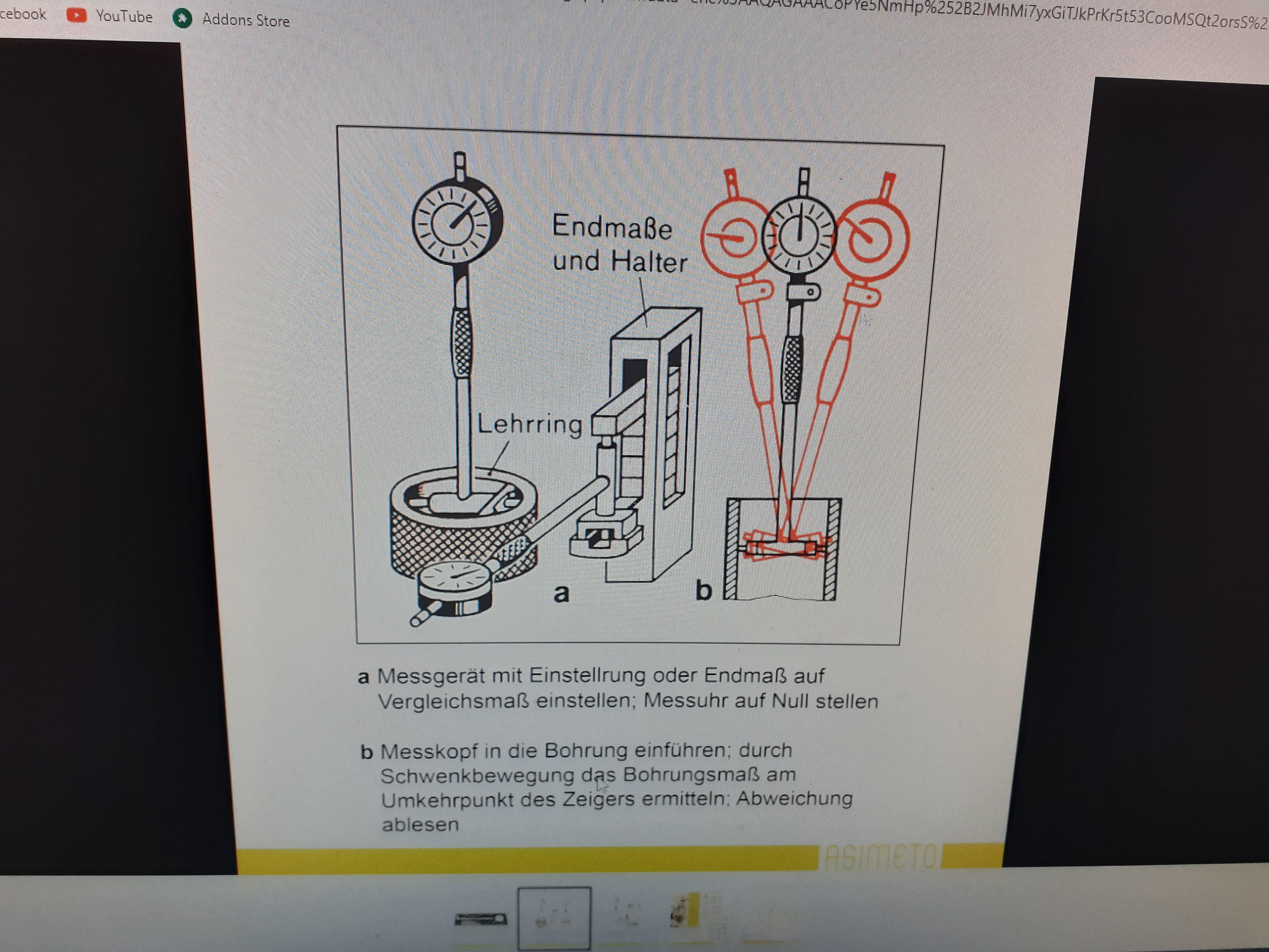

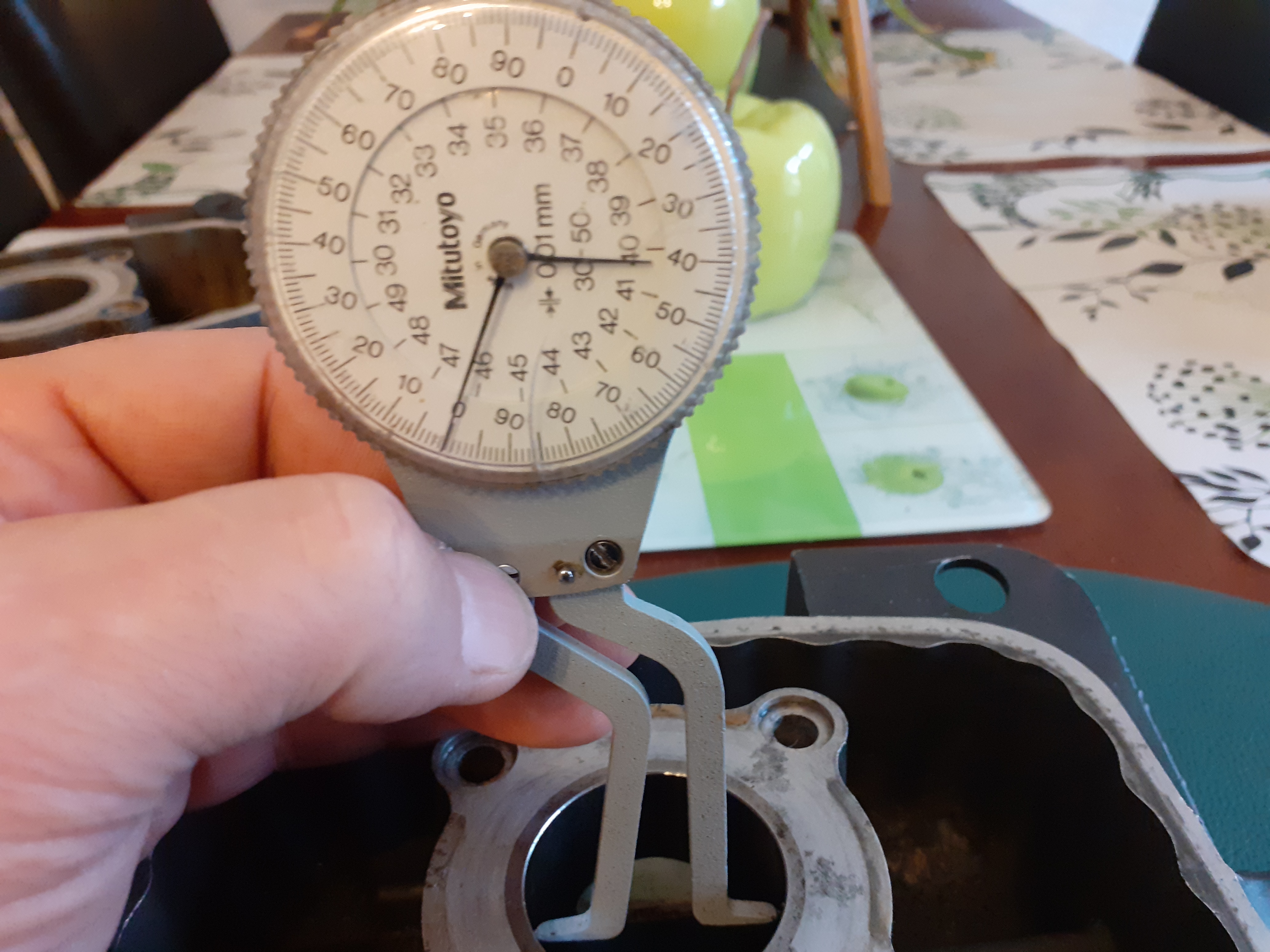

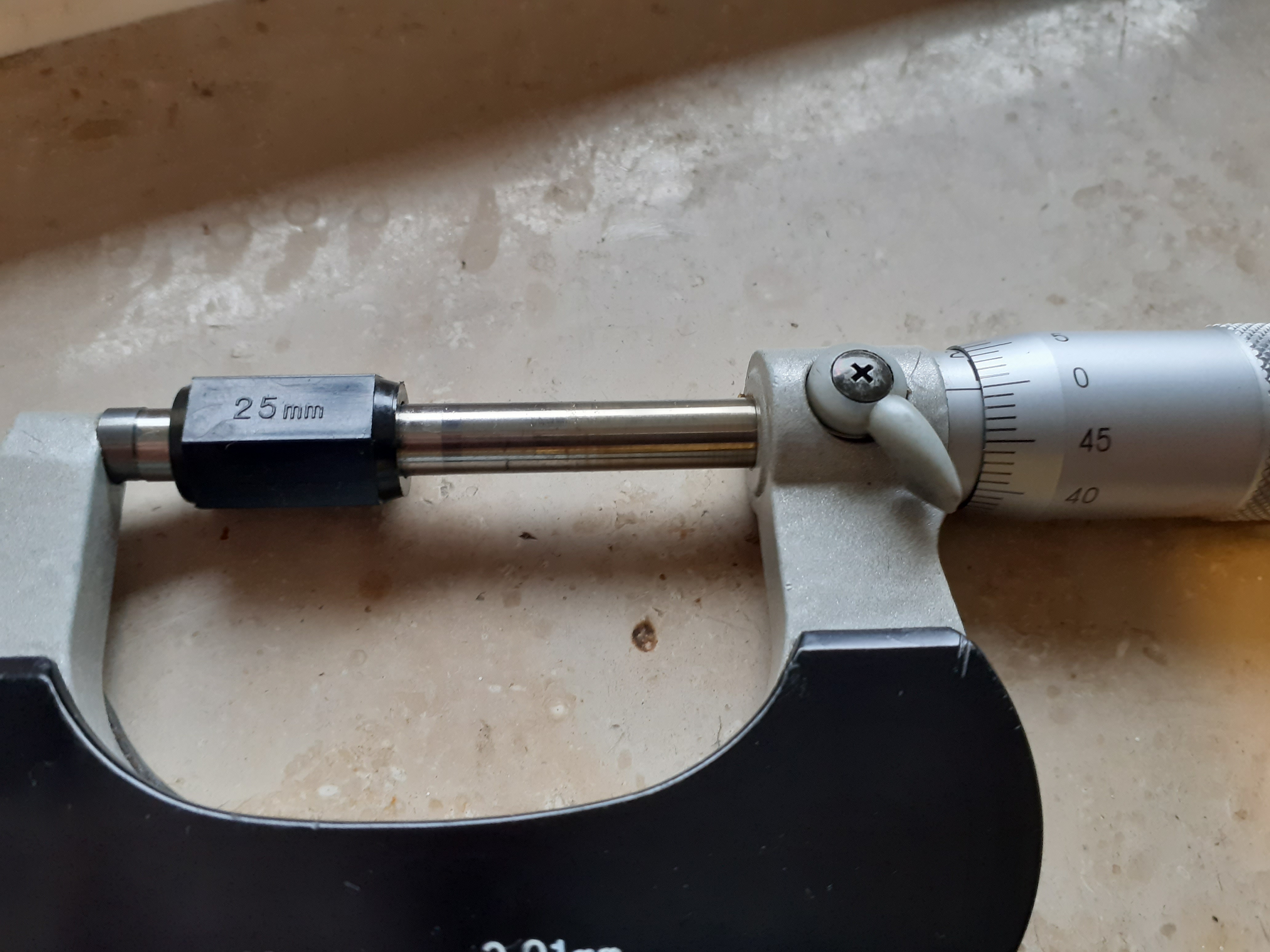

Bügelmessschraube mit Endmaß 25 +-0 überprüft.
Maß 40,00 mm an den Messtaster übertragen und auf 40,00mm gestellt.
Zyindermaß ermittellt.
Durch rechts links schwenken des Tasters ,wie im letzten Bild für das Zweipunkt Innenmessgerät. wandert der Zeiger immer vom abgelesenen Zylindermaß im Uhrzeigersinn ( Richtung 10) egal ob man nach links oder rechts schwenkt. Dann kehrt er genau auf das vorhandene Zylindermaß zurück . Der Wendepunkt beim schwenken ist der gleiche.
Messbereich 1/100 mm Durchmesser von 30 mm-50 mm.

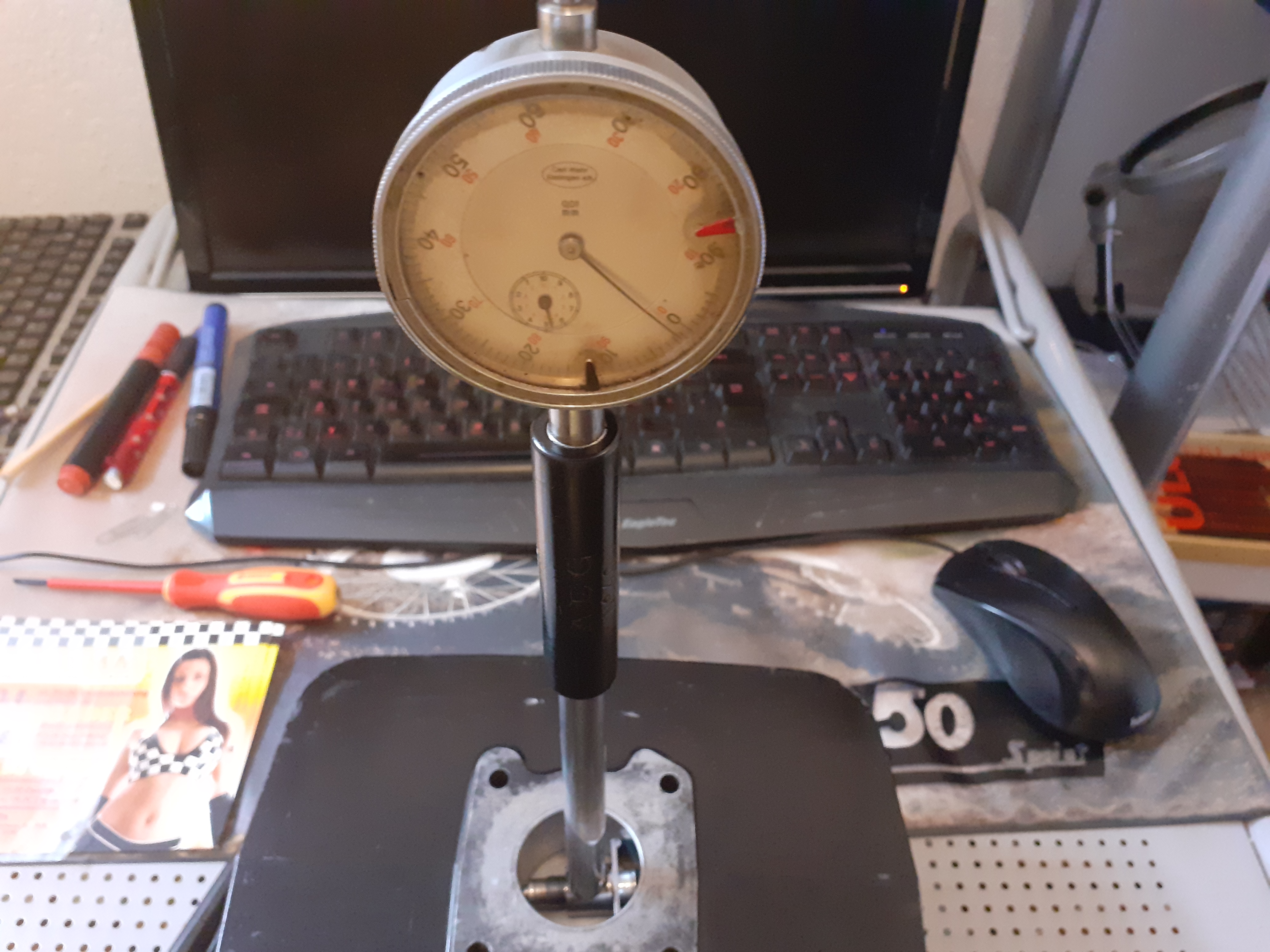

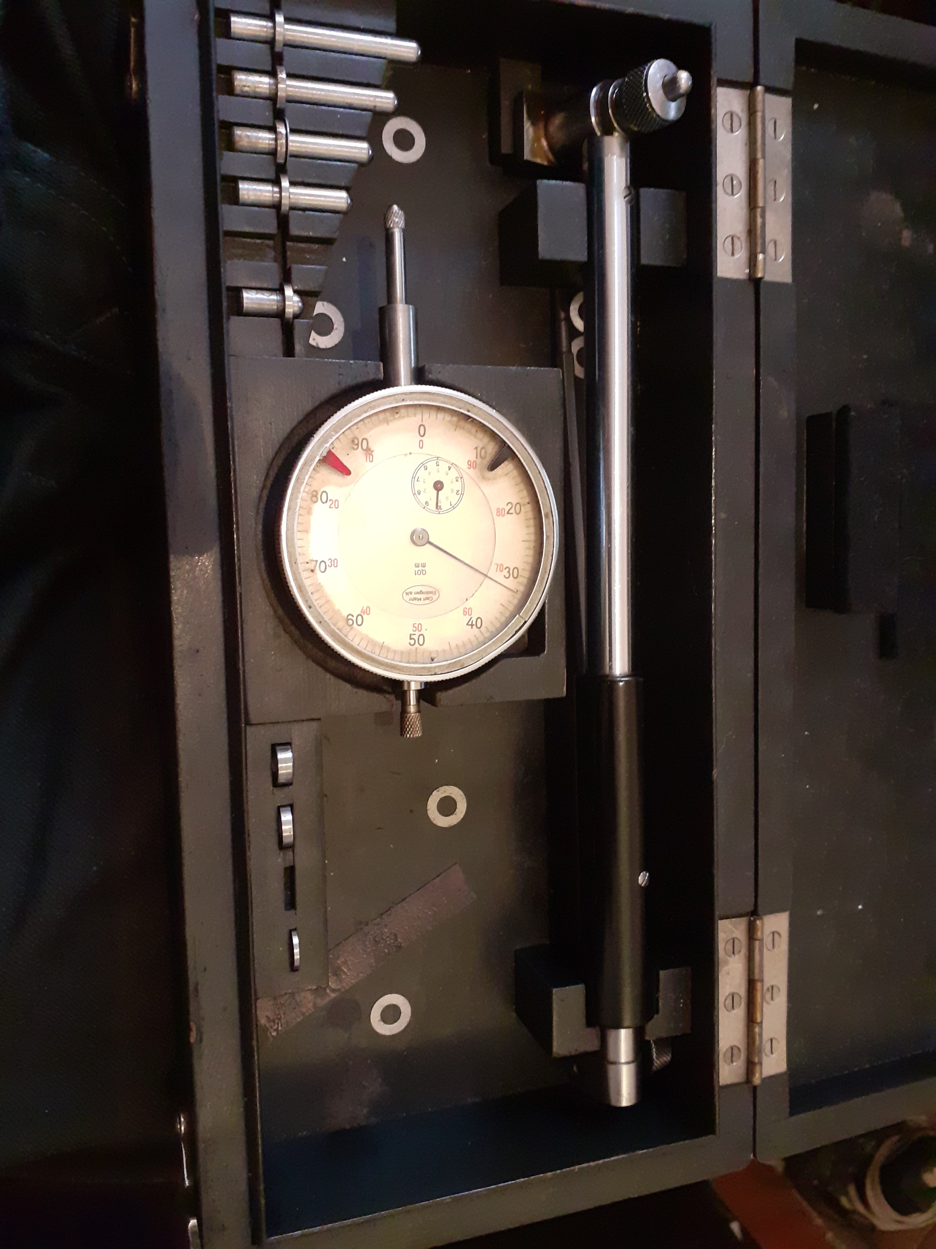

Ich messe in erster Linie mit dem 2 Punkt Innenmessgerät (oben Bild 6+7)
Diesen handlichen Taster nehme ich immer mit wenn ich auf Teilemärkte bin . Findet man da Zylinder, kann man so ca. feststellen wie die Bohrung beschaffen ist. Beim Messen muss man immer wieder mal sein Messgerät am Ring/ Endmaß überprüfen:
Neu kaufen würde ich mir das Teilchen niemals,viel zu teuer. Ich habe da mal 4€ auf dem Teilemarkt für bezahlt. Wer sowas im Netz gebraucht für kleines Geld bekommen kann.

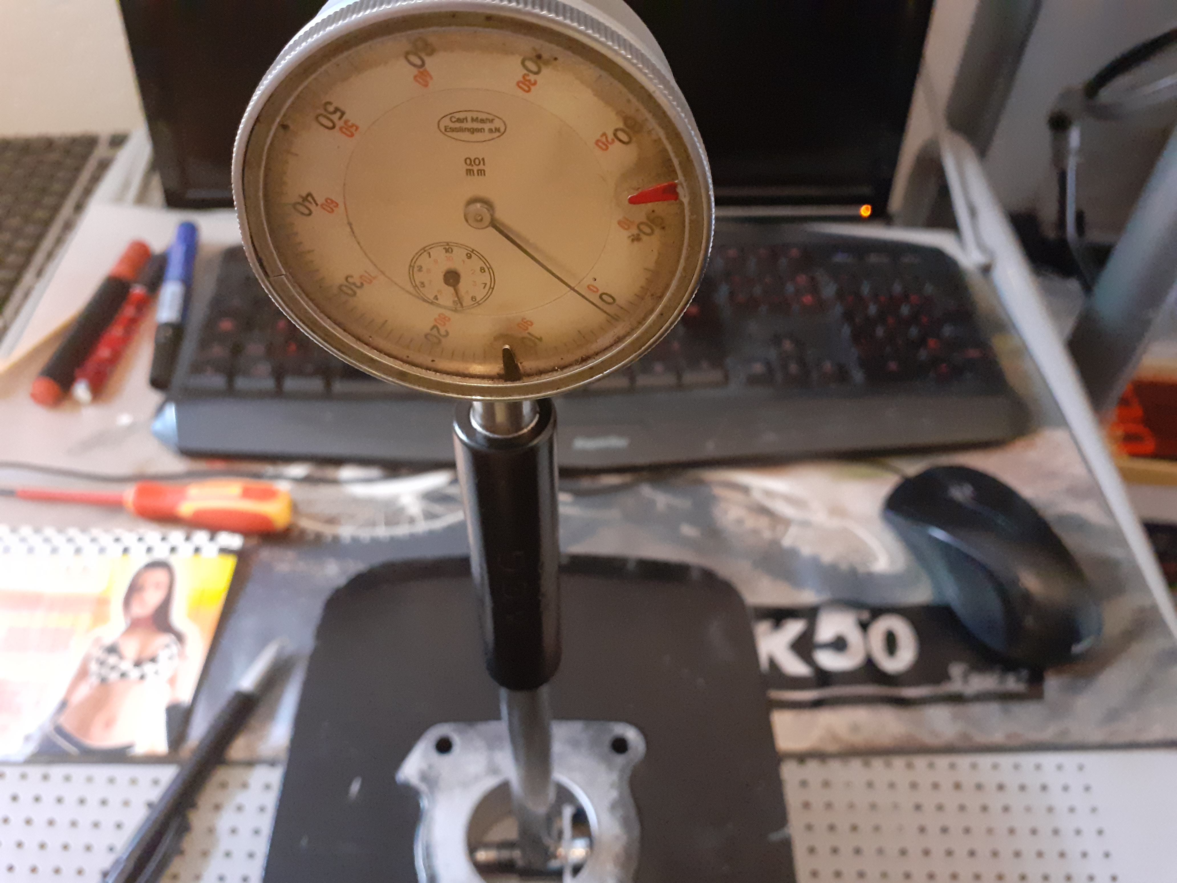

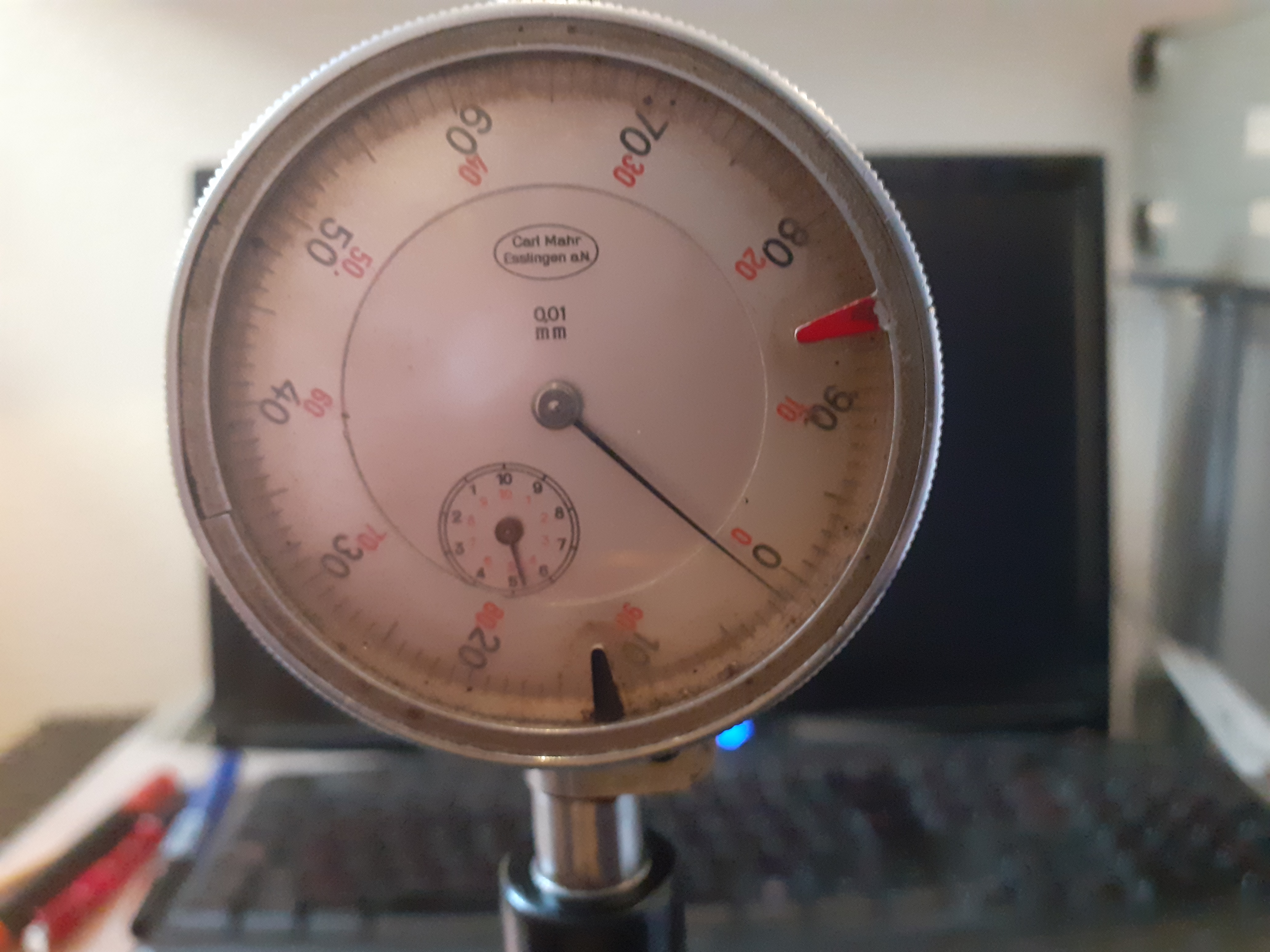

Wo wir grad beim Messen sind,habe ich mir mal einen 50/5 AKF Zylinder für die Hercules KX-5 raus gekramt.
B Zylinder Werksangabe neu wäre 37,99 mm. Kolben B 37,95 mm.
Mein gebrauchten B Zylinder ,mit vorher kalibrierten Innenmessgerät real 37,99 +- wenige 1/1000 mm. Die stehenden Bilder zeigen das nur so ziemlich genau.Ganz genau sieht man den Umkehrpunkt beim Messvorgang. In drei Etagen und über kreuz gemessen.Der Zylinder ist zylindrisch.
Dieser Zylinder hat so gut wie kein Verschleiss. Der Zylinder wird Nikasil gehont und mit einem C Kolben bestückt.
Das Einbauspiel von 0,04 mm kann dabei eingehalten werden.
Bei vielen Zylinder des 50/5AKF ist das nicht mehr möglich,da so verschlissen das man zum o.T Bereich hin, einen sichtbaren und fühbaren Absatz hat .Da hilft nur noch Feinbohren und neu Nikasil beschichten.
Auch in einem noch relativ guten Zylinder,sollte man nicht ohne Vermessung und Honen neue Kolben einbauen.

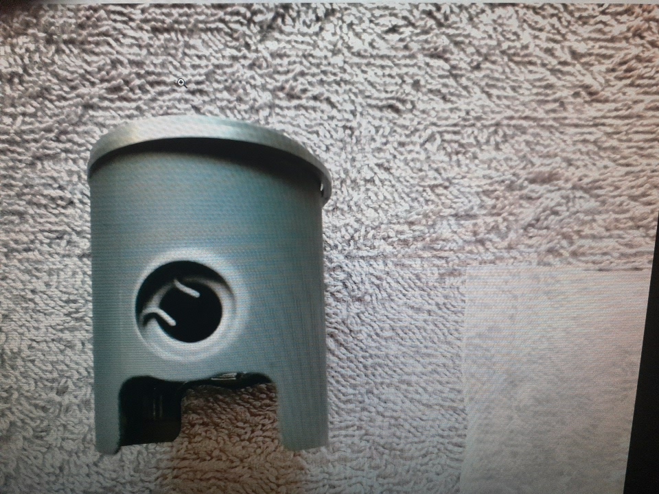

Ein besseres Bild vom original KX-5 Kolben

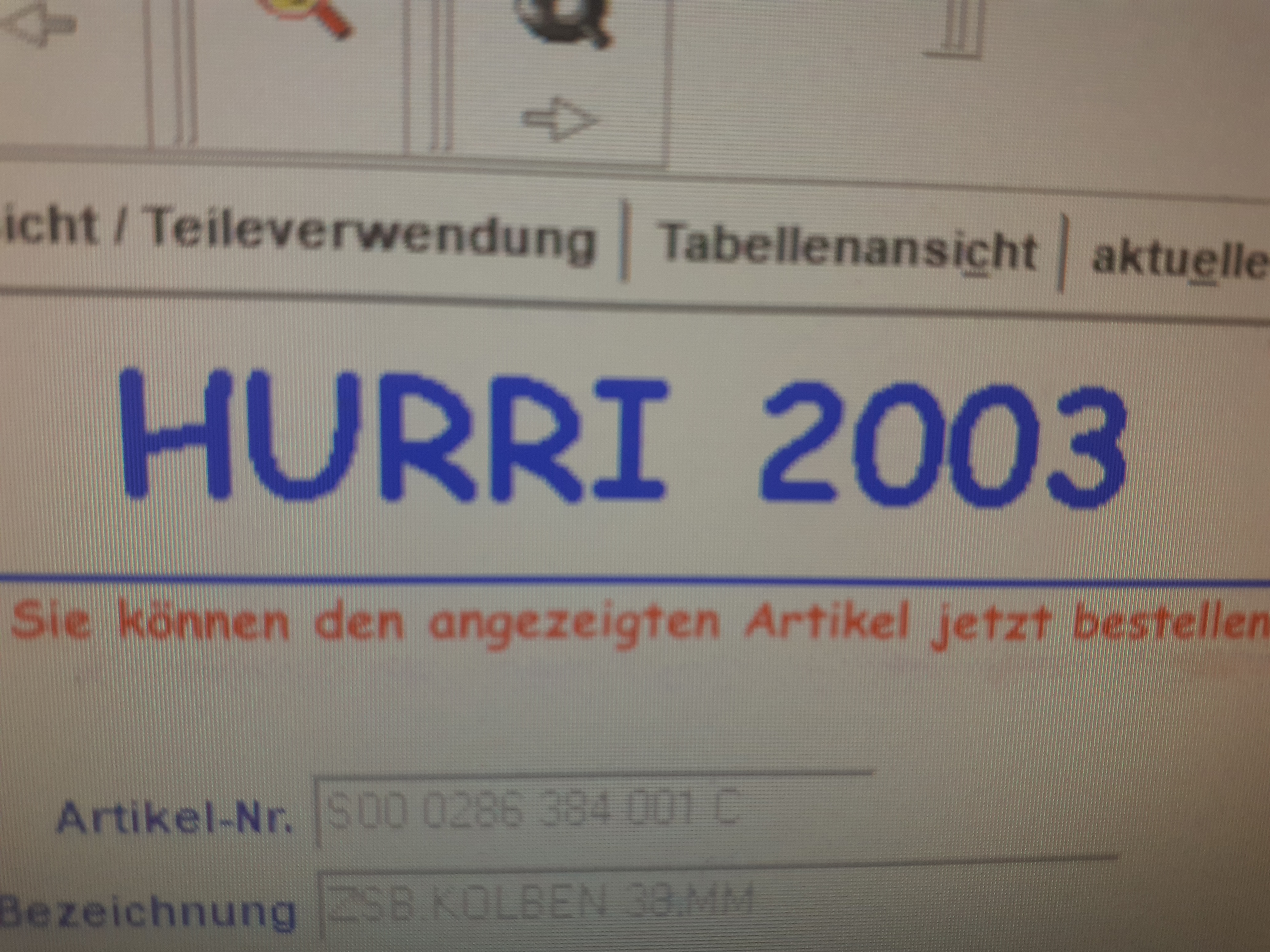

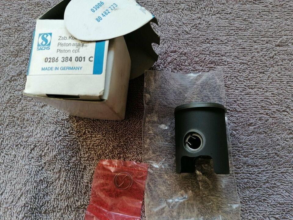

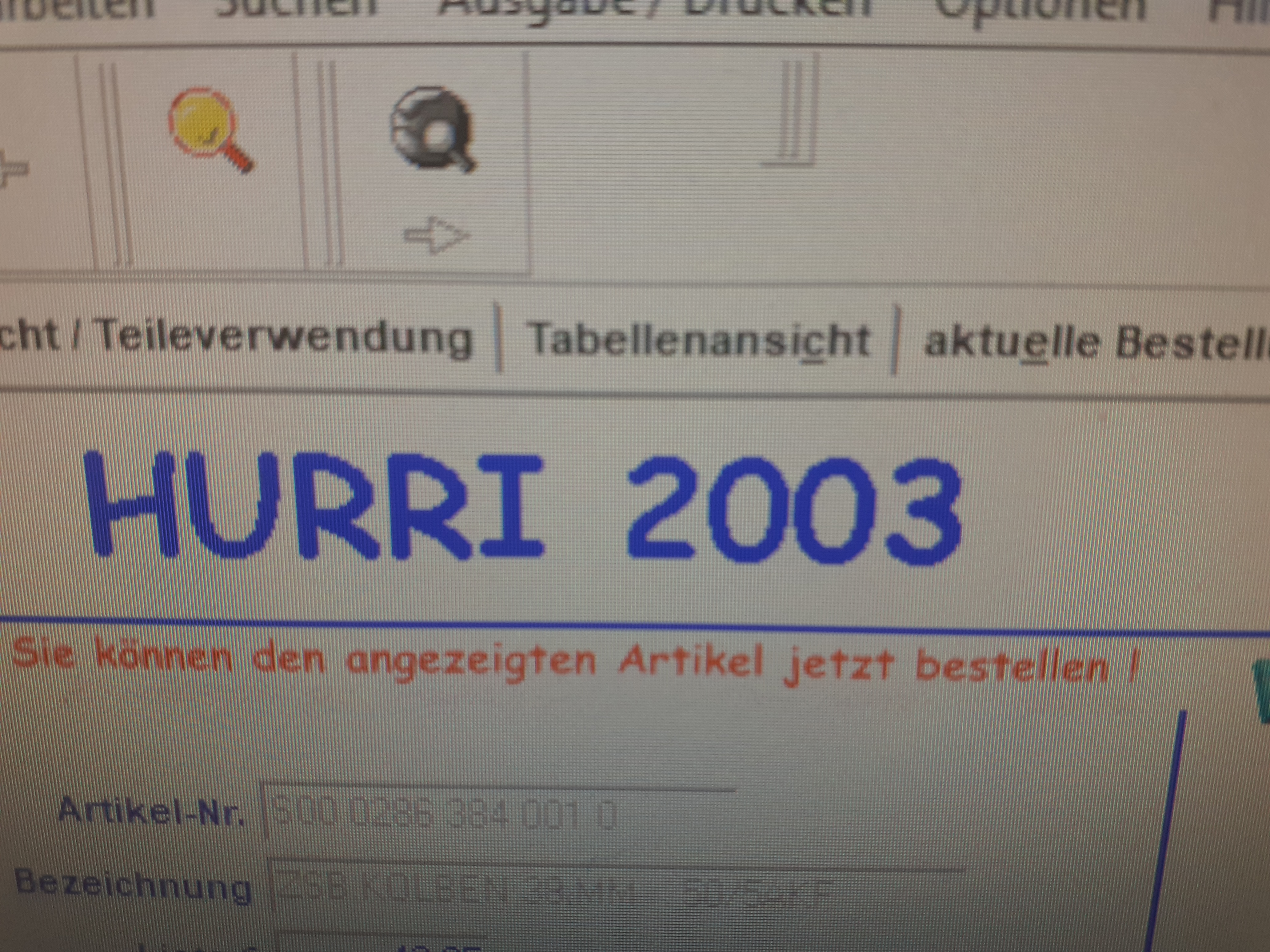

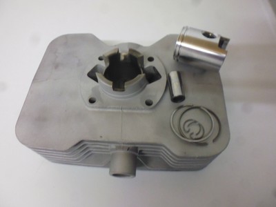

Hier mal ein klassisches Beispiel was man nicht machen sollte .
Gebrauchter 50/5 AKF G Zylinder mit neuem G Kolben ,Hersteller??
Einring Kolben mit L- Kolbenring,der dahin läuft, wo beim original Kolben der Kolbenring nie gelaufen ist.
Viel Geld bezahlen ,wo ein Schaden nicht auszuschließen ist.
Ps
Die Sachs Tüte ist nur Deko. Der Kolben ist nicht von Sachs und auch kein Mahle.
Ich hab ne Yato Messschraube 25...50mm für 20 oder 25 Euro.
Kalibrierungsexperte war baff. Von Anfang bis Ende der Skala nur 2 µ Abweichung.
Auch mein Zweipunkt Innenmessgerät hat er kurz geprüft, also nicht komplett kalibriert. Er war erstaunt, dass man für 75 Euro (Messtaster, Messuhr, Messspitzen Set) so ein genaues Gerät bekommt.
Für Zylindervermessung bei Motoren völlig ausreichend, meinte er, da kommt es nur auf Hundertstel mm an, und da ist es zuverlässig.
