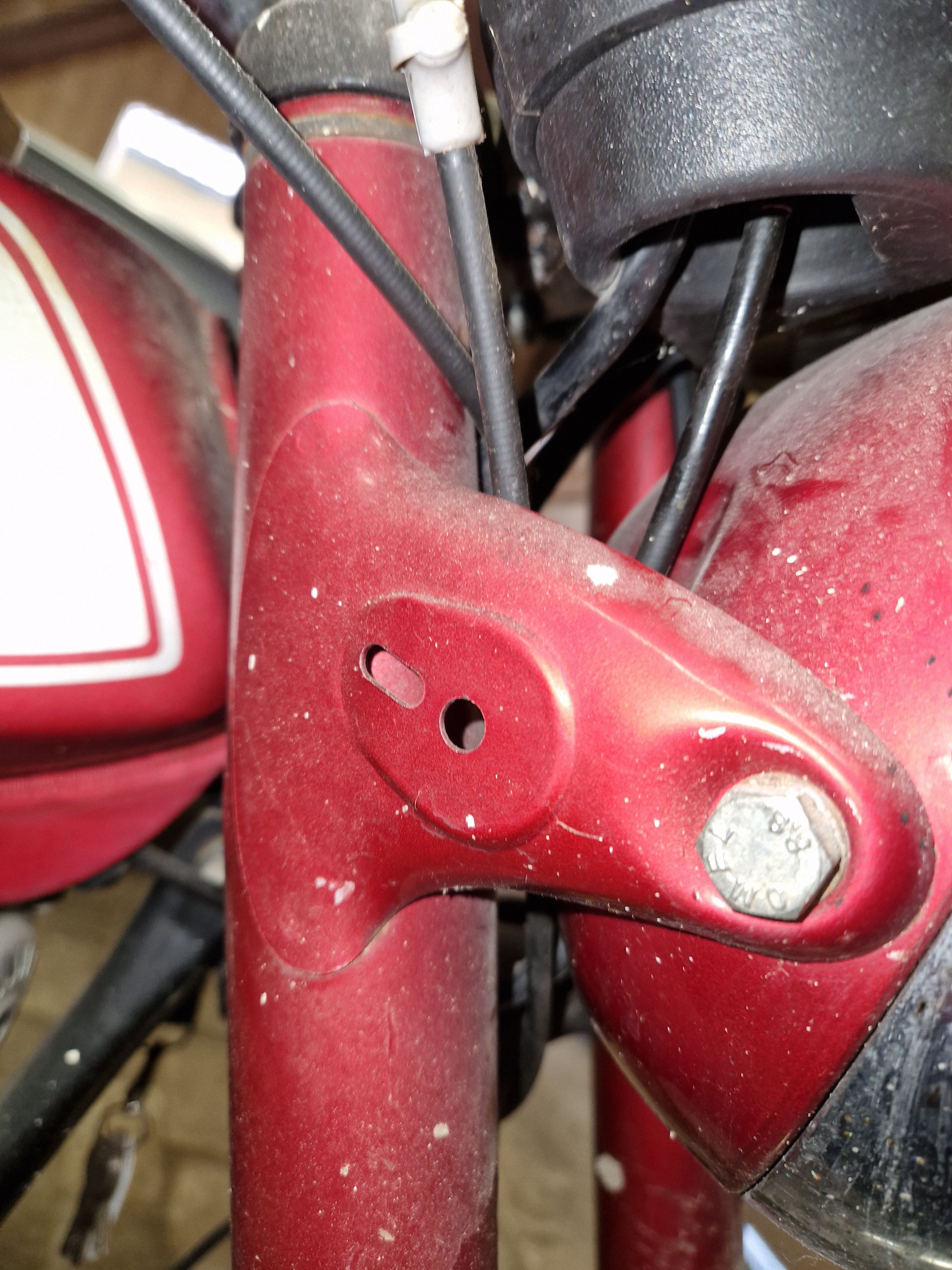

ich habe festgestellt das an meiner KTM Comet cross 50 MS nur ein Zug vom Motor zum Tacho geht. (Geschwindigkeit über Getriebe / Motor gemessen)
Am Drehzalmesser ist nichts angeschlossen das kenne ich nicht so da doch normal vom Vorderad ein Zug zum Drehzahlmesser geht?
Beim Tacho ist es so das unten im Deckel eine Aussparrung ist und dort der Zug angeschraubt ist beim Drehzahlmesser ist kein Loch unten am Deckel vorhanden.
Konnte die Funktion noch nicht testen da ich erst Motor und Vergasertechnisch alles gängig machen muss bevor ich das Fahrzeug in Betrieb nehme.
Deshalb vorab meine Fragen mich würde das Interessieren wenn das jemand weis ansonsten sehe ich es bei Inbetriebnahme. :)
Laut Vorbesitzer wurde nichts umgebaut etc. alles serienmäßig.
Kann das sein das die beiden Instrumente irgendwie gekoppelt sind obwohl das angeblich bei dem Modell unüblich ist?
Warum sollten sie den Drehzalmesser Serienmäßig einbauen wenn er keine Funktion hat und am unteren Deckel keine Anschlussmöglichkeite ausgesparrt ist?

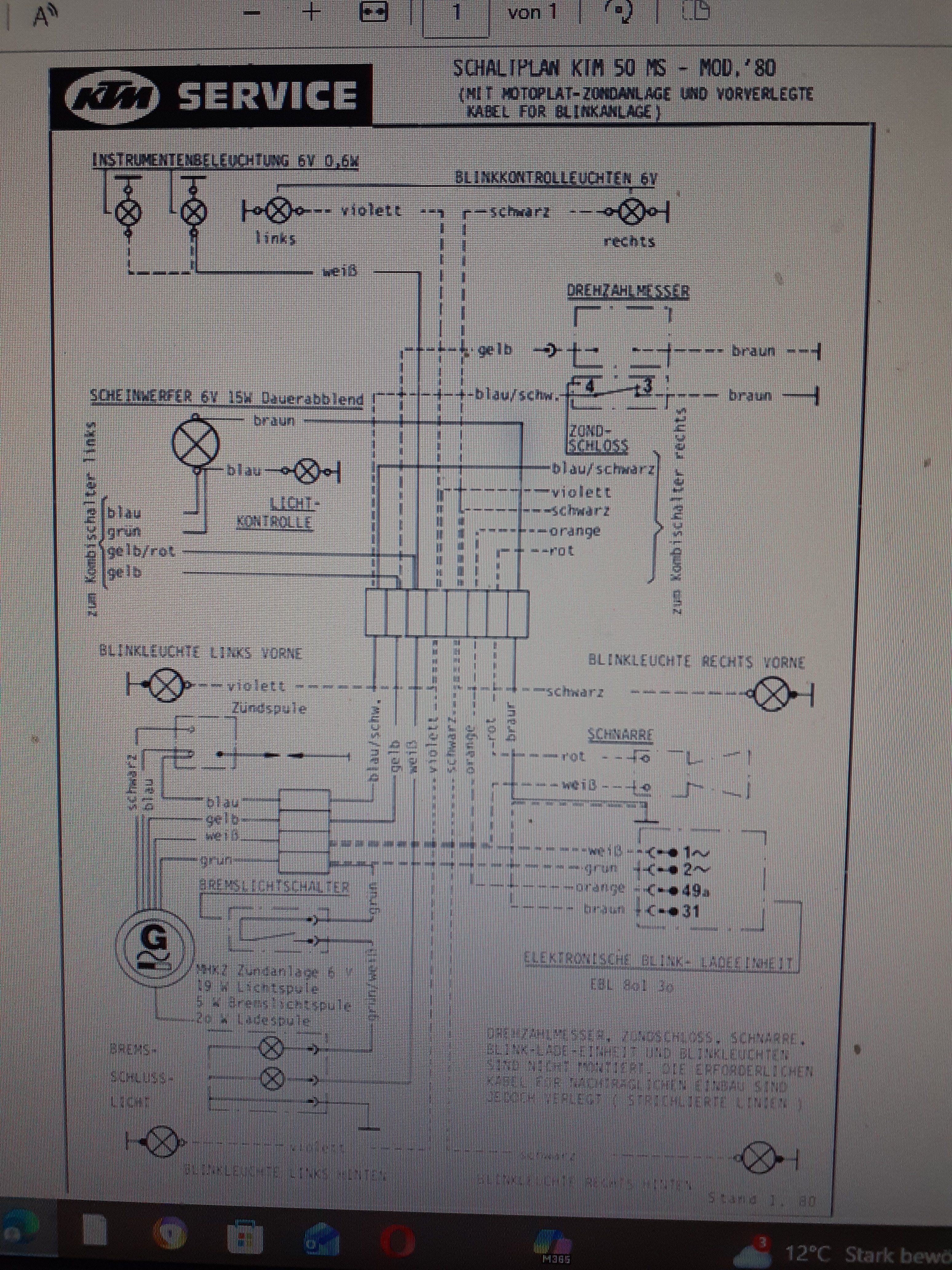

DZM kommt an die Lichtspule gelb direkt bei 6 Volt. Ist überall so.
Und natürlich schwarz Masse. Beleuchtung gibs ggf auch noch.

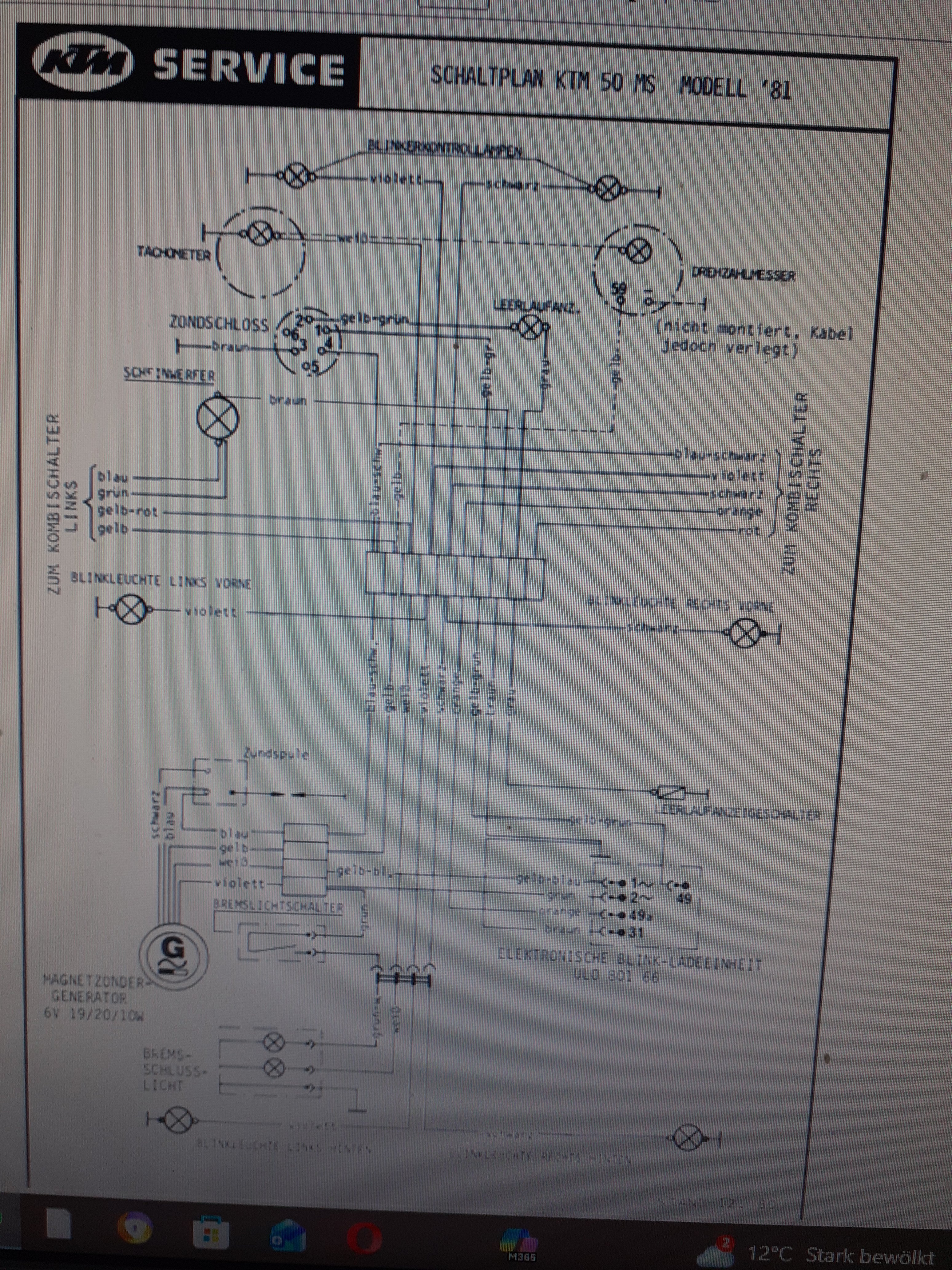

Siehe in die BEDIENUNGSANLEITUNG Schaltplan im anderen Thread von dir.
Hier wäre ein Schaltplan auch für Blinker.
Aufpassen polarität beim anschließen des Drehzahlmesser beachten.Das gelbe Kabel auf Klemme 59. Falsch anschließen Drehzahlmesser kaputt.

Ein anderer Schaltplan
Vielleicht besser zu erkennen.
