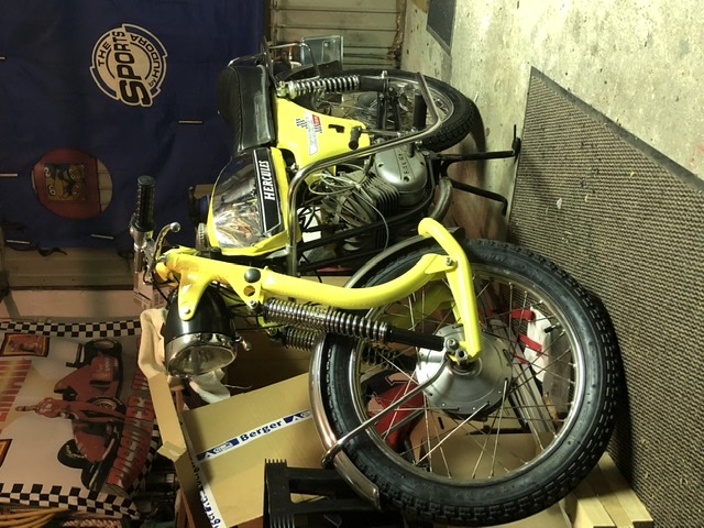

Hercules K50RX Bj 70
ich bin am Restaurieren einer Hercules K50RX Baujahr 1970. An der Stelle, wo das Typenschild beschriftet werden muss - da hängt es gerade. Die Frage ist, welche Art Nr. die Hercules ist. Hab in anderen Gruppen schon mal Anfragen gestellt, leider mit ungenauen Angaben. Tendenz ist: Art Nr. 0043 oder auch 0035.
Wer kann mir da genaueres sagen ?
Die Daten im einzelnen:
Kleinkraftrad Hercules K50RX
Fahrgestell Nr.: 6855826XX
Baujahr: 14.01.1970
Schlüssel Nr.: 521340
Motor: 50ccm, 6,25 PS
Motor Nr.: 61419XX
Viele Grüße
Bernd

vielen Dank für deine Antwort. Das ist genau so, wie ich es schon mal gelesen hatte. RX = 043, SX = 035. Das Baujahr stimmt, sie ist als RX gebaut wurden. Die genauen Details (Auspuff hoch, Fussraste, ect.) sind bei meiner nicht mehr nachvollziehbar, da ich sie schon damals auf „neuer Umgebaut“ gekauft hatte (anderer Tank, Sitzbank usw.). Und genau so, wie ich sie damals von 1975 - 77 gefahren hatte, so wird sie jetzt auch restauriert.
Viele Grüße
Bernd
