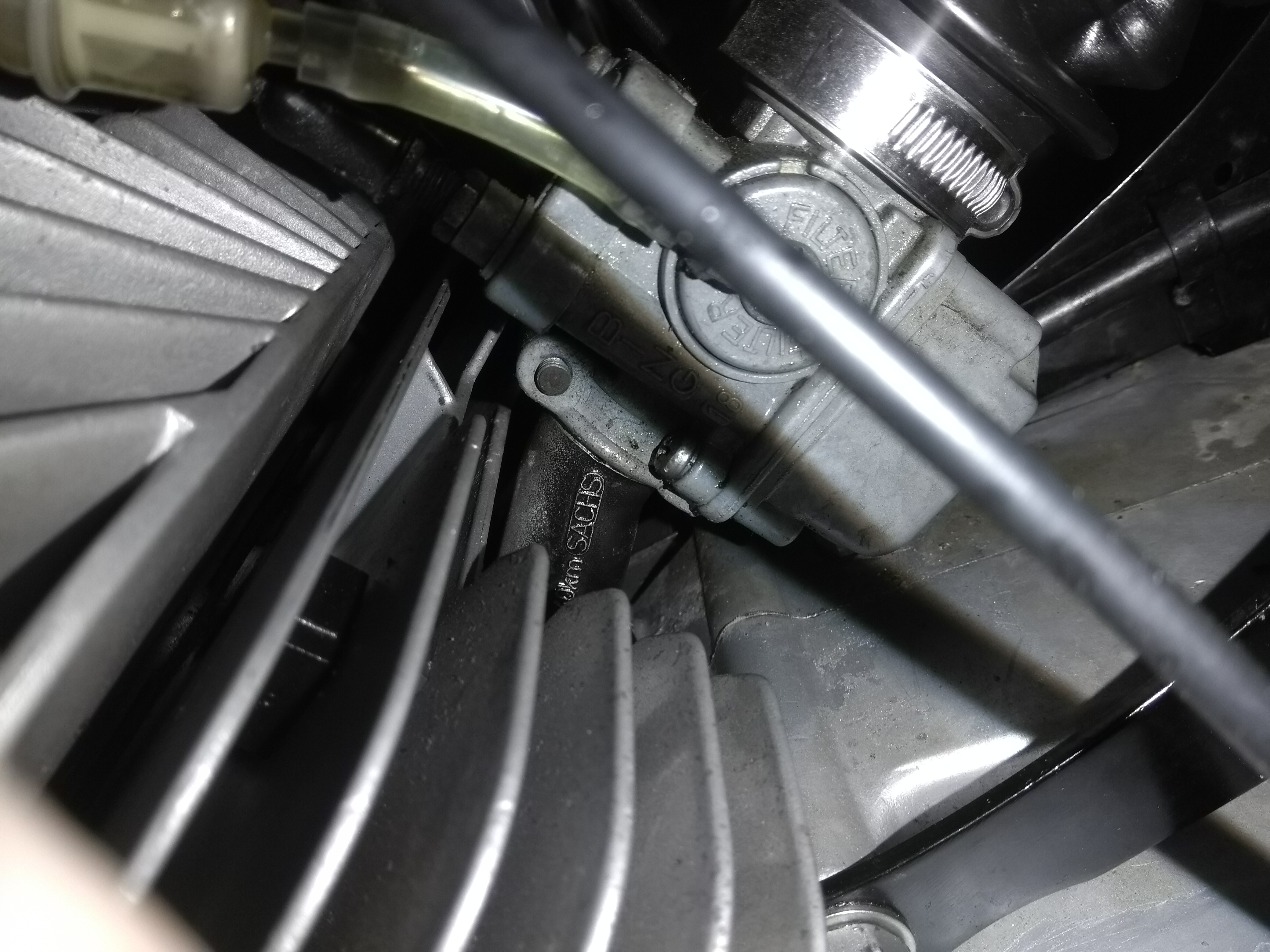

Also diese KX 5 ist vom Bj 85 und hat eine 40km/h Zulassung.
Kannte ich so nicht.
Auf dem Ansaugrohr steht auch '40km/h Sachs'<br /><br />-- 02.01.2020 11:59 --<br /><br />Das mit dem Vergaser höre ich nicht zum ersten Mal :mrgreen:

OK, das ist kein 6,25er Zylinder, denn dem kann man der Ansaugstuzen nicht wechseln. Dann kann auch der Vergaser bleiben wie er ist.
