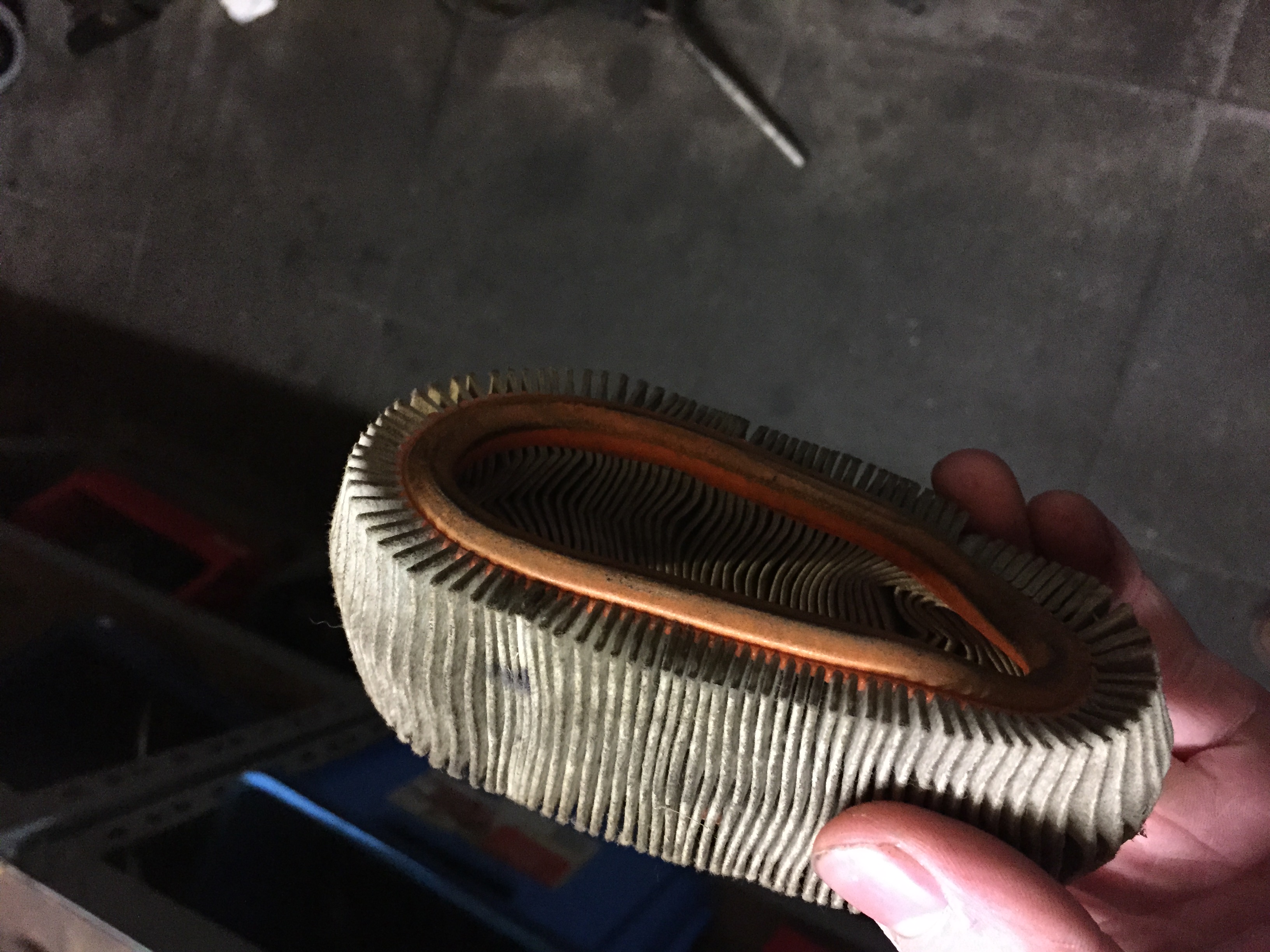

P.S.: Ich habe schon Stunden Ebay etc. durchsucht, finde aber einfach nicht den Luftfilter für die XE9
(siehe Anhang).

die waren nicht lackiert, sondern aus scharzem Kunststoff. Luftfilter passt auch von XE 5, RX 9, Ultra 80 LC, AC, KX 5, Ultra RS 50, 80. Oft stecken bei Angeboten von Ebay über Luftfilterkästen noch einigermaßen gute Luftfilter drin.

D.h. , dass es keine neuen Luftfilter mehr für die o.g. Maschinen mehr gibt?
