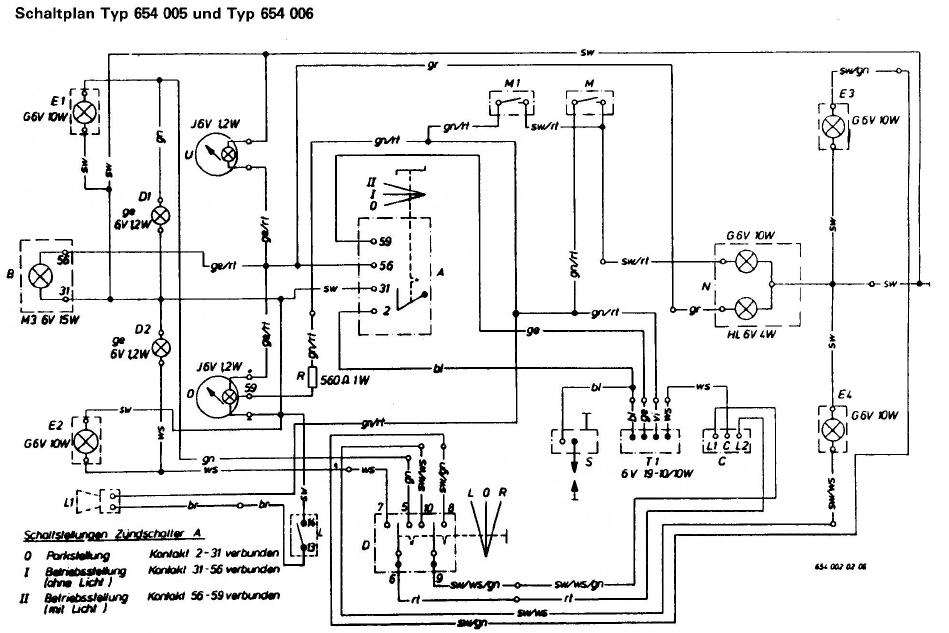

Hier ein Anschlussplan von einem Zündschloss.

Hallo Jan ,bin auch nicht so der Elektikprofi,hab aber mal die Farben zum anschließen für Dich,hab aber die Supra 4 Zündungsfarben nicht im Kopf.
Normalerweise sind dass folgende.
58 - Normalerweise grau zum Hinterlicht
59 - Gelb kommt von der Zündung aus dem Motor.
31 - Massekabel schwarz
2 - Zündung blau
56 - Geht meist ein gelb/rotes Kabel zur Vorderlampe
49a - schwarz/weiß/grün geht zu den Blinkern bzw. zur Ulobox 49a
Oft kommt noch ein grünes aus der Zündung heraus,das zum Laden der Batterie verwendet wird.
Rot oder rot/schwarz wird auch für Bremslicht verwendet.
Wie gesagt die Farben sind bei den Zündungen verschieden.
Probier es so wie ich es Dir geschrieben habe.
Notfalls wird sich ein anderer melden und mich berichtigen.
Hab gerade auch was zum verkabeln,das wird schon immer mit der Ruhe.
Viel Geduld dabei.
ich habe da auch noch einen brauchbaren Tipp für dich zieh dir einen Schaltplan aus dem Netz habe ich bei meiner Karre auch so gemacht das ist wohl das beste!
Gruß Manfred
Hallo Manfred ,wenn Du einen Schaltplan findest dann stelle ihn hier rein.
Dann können wir schauen was Sache ist.
Ich habe keinen gefunden,nur von der Supra 4 Gp ,weiß alledings nicht ob es derselbe ist.
Bis gespannt.
habe hier einen Schaltplan gefunden der sollte gehen !
Gruß Manfred
