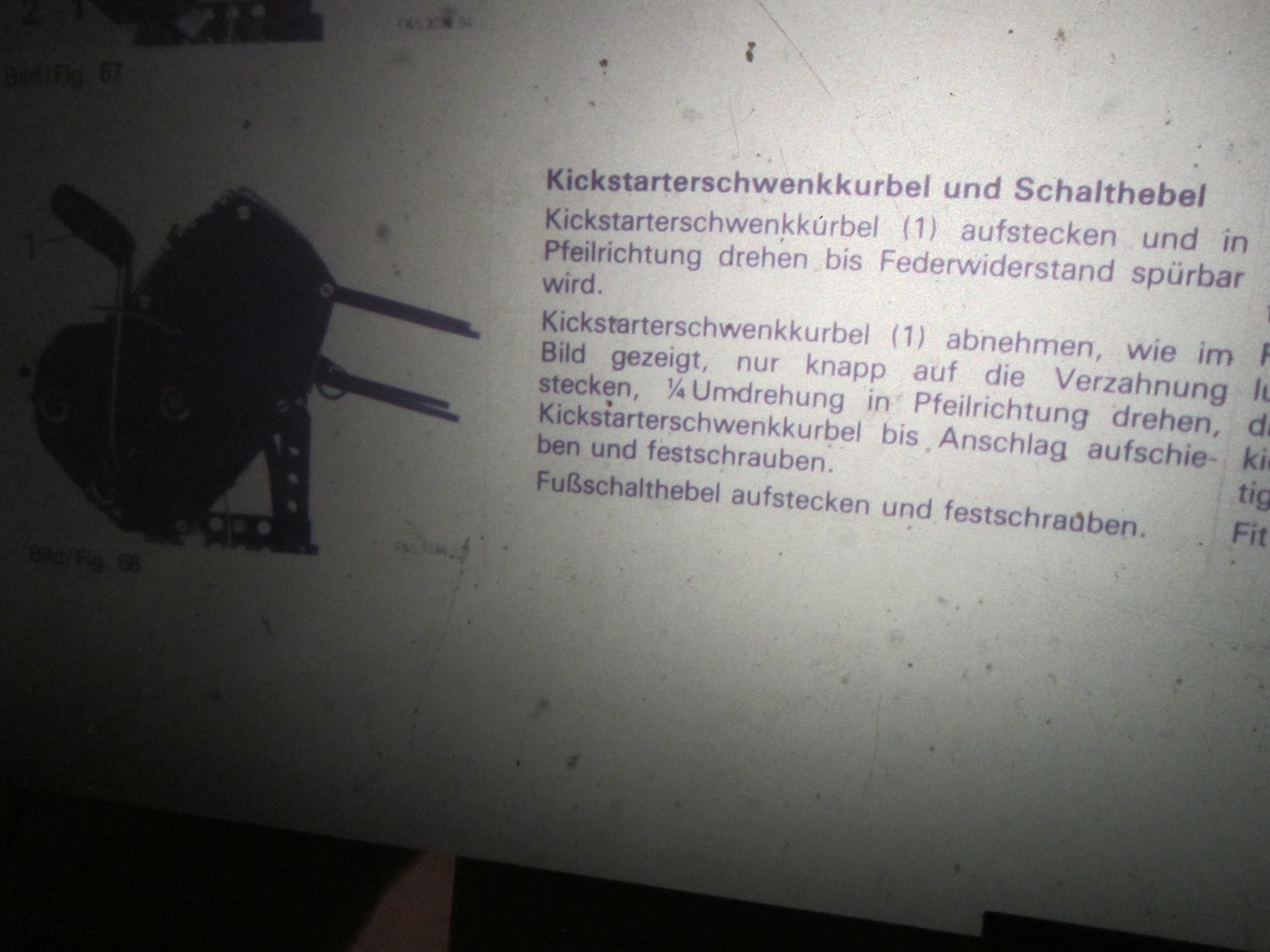

Du musst die Drehfeder Vorspannen.
-- 15.09.2017 14:19 --
Das Bild braucht man nicht dazu. Der Text erklärt ja alles. Widerstand fühlbar ,dann 1/4 Umdrehung weiter drehen ,Kicker in dieser Position festschrauben, natürlich so ,das die Position des Kickers mit dem Fuß zu erreichen ist ohne sich die Gelenke zu verdrehen.

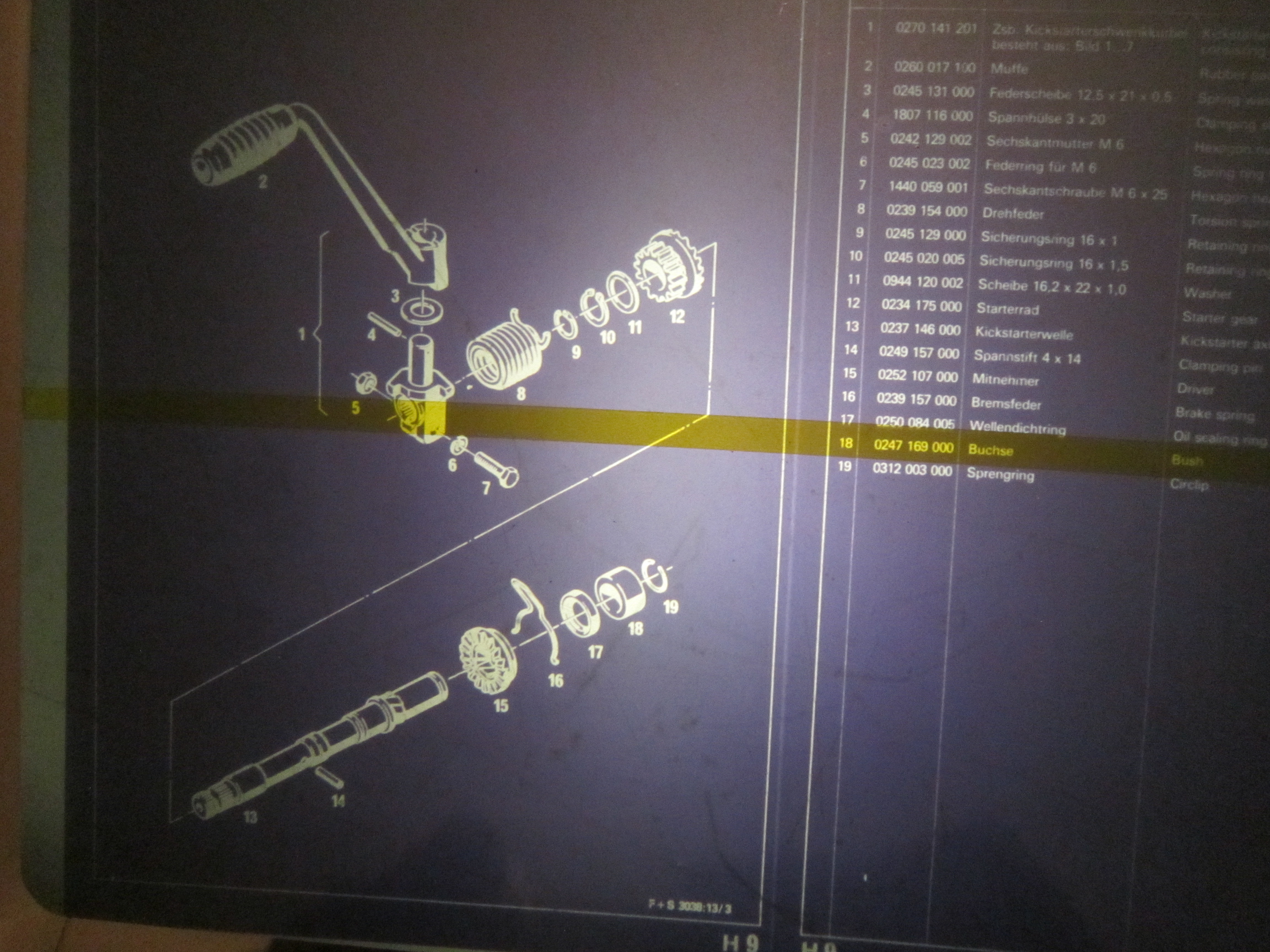

Falls das nicht geht ,was ich aber nicht glaube wenn es vorher funktioniert hat, dann musst Du den Kupplungsdeckel mal abnehmen und nachschauen. Die Drehfeder siehst Du dann, der grade Schenkel muss in der vorgesehenden Aussparrung des Gehäuses liegen ,das abgekröpfte Ende muss im Spannstift der in der Starterwelle ist eingehakt sein.

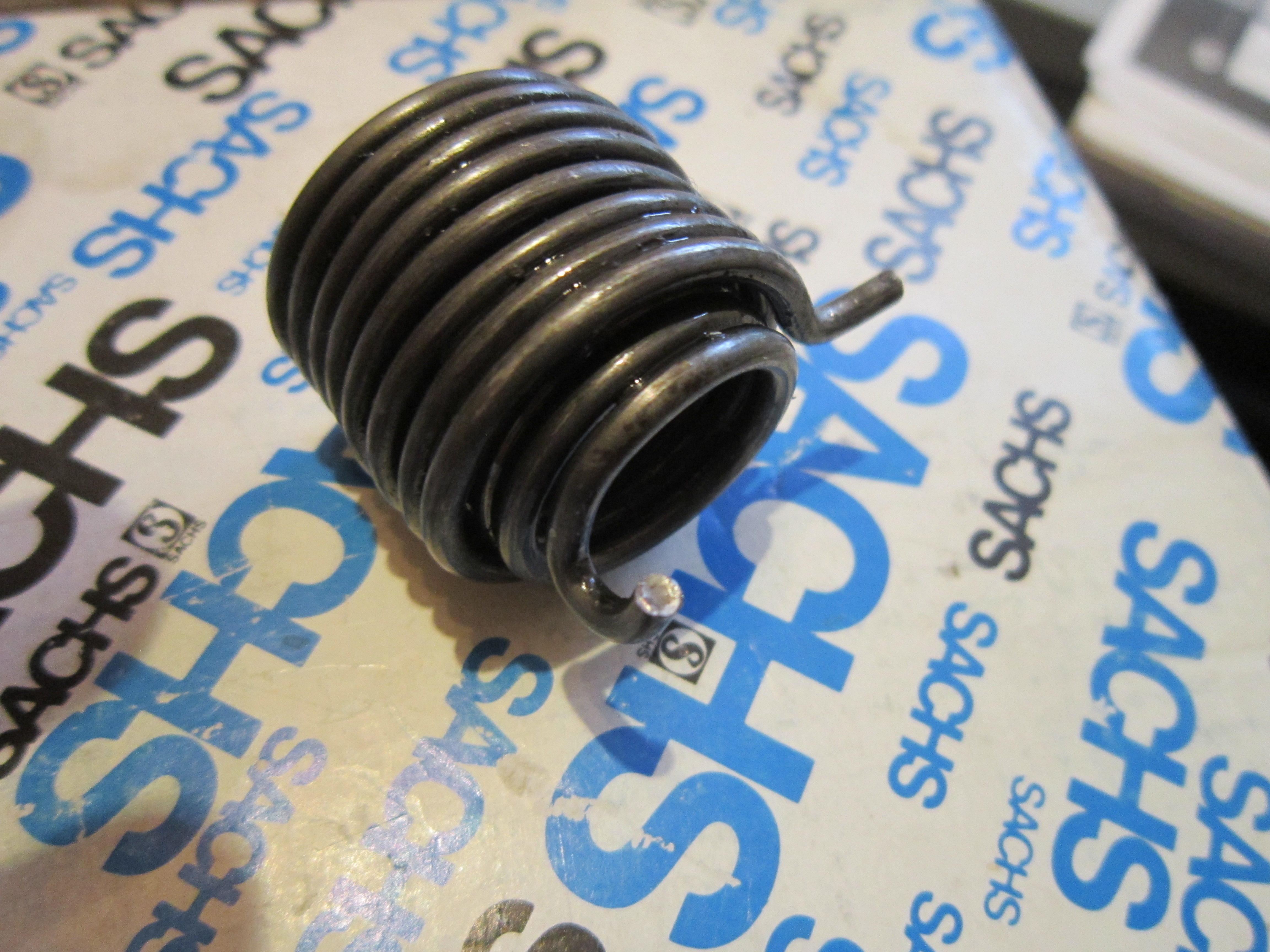

Hier mal ein Bild der Drehfeder besser als in der Ersatzteilliste.

Pfeilrichtung ist Starterrichtung = Feder vorspannen ,so das der Kicker durch die Federkraft zurück schnellen kann.<br /><br />-- 15.09.2017 16:25 --<br /><br />Wenn Du Fragen hast bezüglich in welcher Position der Kicker zum Spannen aufgesteckt wird ,versuche ich mal ein besseres Bild zu machen. Ist vom Microfich etwas schwierig. Man kann es aber so ebend erkennen.
Man muss ja über den Anschlag kommen deswegen wird er für die 1/4 Umdrehung nur etwas auf die Verzahnung gesteckt.
