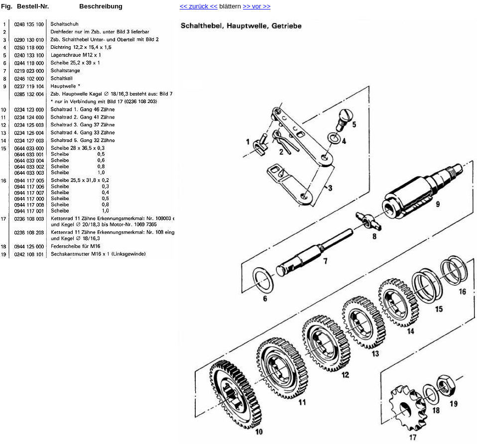

ich suche für einen Sachs 50/5 AKF folgende Teile:
  • Hauptwelle
  • Zahnrad 5. Gang
  • Eine gute originale Zylinder/Kolben Garnitur
Mir hat es im 5. Gang den Ziehkeil zerlegt, der hat die Hauptwelle und das Zahnrad in Mitleidenschaft gezogen. Die Ersatzteilsuche gestaltet sich aber leider etwas schwierig...
Der Herr Schreiber von Zweirad Schreiber hat mir bereits als Info zukommen lassen, dass es keine Übermaßkolben gibt und zwei verschiedene Varianten von Hauptwellen verbaut wurden. Ich habe auch überlegt, ob nicht vielleicht die Nachbau Hauptwellenwellen neue Version des 50S passen.
Würde mich über Teileangebote oder Info freuen!

Servus Thomas,
Unterschiede bei den Hauptwellen gibts hier anscheinen bei der Ritzel Aufnahme.
Welche Motornummer hast du? Bzw welches Maß hat deine Welle beim Kegel.
Nachbauwellen für den 50/5 AKF bekommst du bei ZS 2Radteile.
Den Verkäufer bei EBay könntest du auch um das Maß an der Aufnahme fragen.
Is halt nicht ganz billig das ganze.

Weißt du zufällig, ob ich das 5. Gang Zahnrad vom 50S nehmen kann? Ich vermute wohl ich muss den 4. Gang auch austauschen und entsprechende Distanzringe nehmen.

Weiss ich leider nicht. Die gleiche Teilenummer haben sie nicht. Also eher ned.

Schaltwelle, Ziehkeil und Losräder gibts glaube ich von Jasil als Nachbau zu kaufen. Mit einer Zylindergarnitur könnte Ich gegebenenfalls dienen.
Grüße
Jan
Der Zylinder des 50/5 AKF hat immer die gleiche Leistung, es gab keine verschiedene für den AKF. Ob das jetzt 4 oder 3,5 PS sind => wurschd.
Das 5. Gang Schaltrad vom 50 S passt natürlich NICHT für den AKF. Erstens weil beim AKF der Distanzring im Schaltrad integriert ist und zweitens weil - viel wichtiger - die Aussparungen des 5. Gang Schaltrades für den Ziehkeil vom AKF wegen der gefederten Schaltung deutlich größer sind. Der Schaltkeil braucht bei dem sich sehr schnell drehenden Schaltrad diesen vergrößerten Platz um einzuzapfen. Das Ganze in Kombi mit dem 4. Gang Schaltrad vom 50 S würde theoretisch funktionieren, ich würde das jedoch nicht machen, wegen des o. g. Platzes für das Eingreifen des Ziehkeils. Ob das in der Praxis funktionieren würde müsste man ausprobieren. Das Risiko wäre mir hier persönlich zu groß, dann lieber schon ein passendes AKF Schaltrad finden oder eben einen ganzen Satz.
Die Hauptwelle - neue Version - z. B. für den Sachs 50 SW (Lager 6005 hinter dem Ritzel) kannst du nehmen, hier einfach die Näpfe und Druckfedern weglassen und nur die Ringfeder verbauen. Das funktioniert auf jeden Fall.

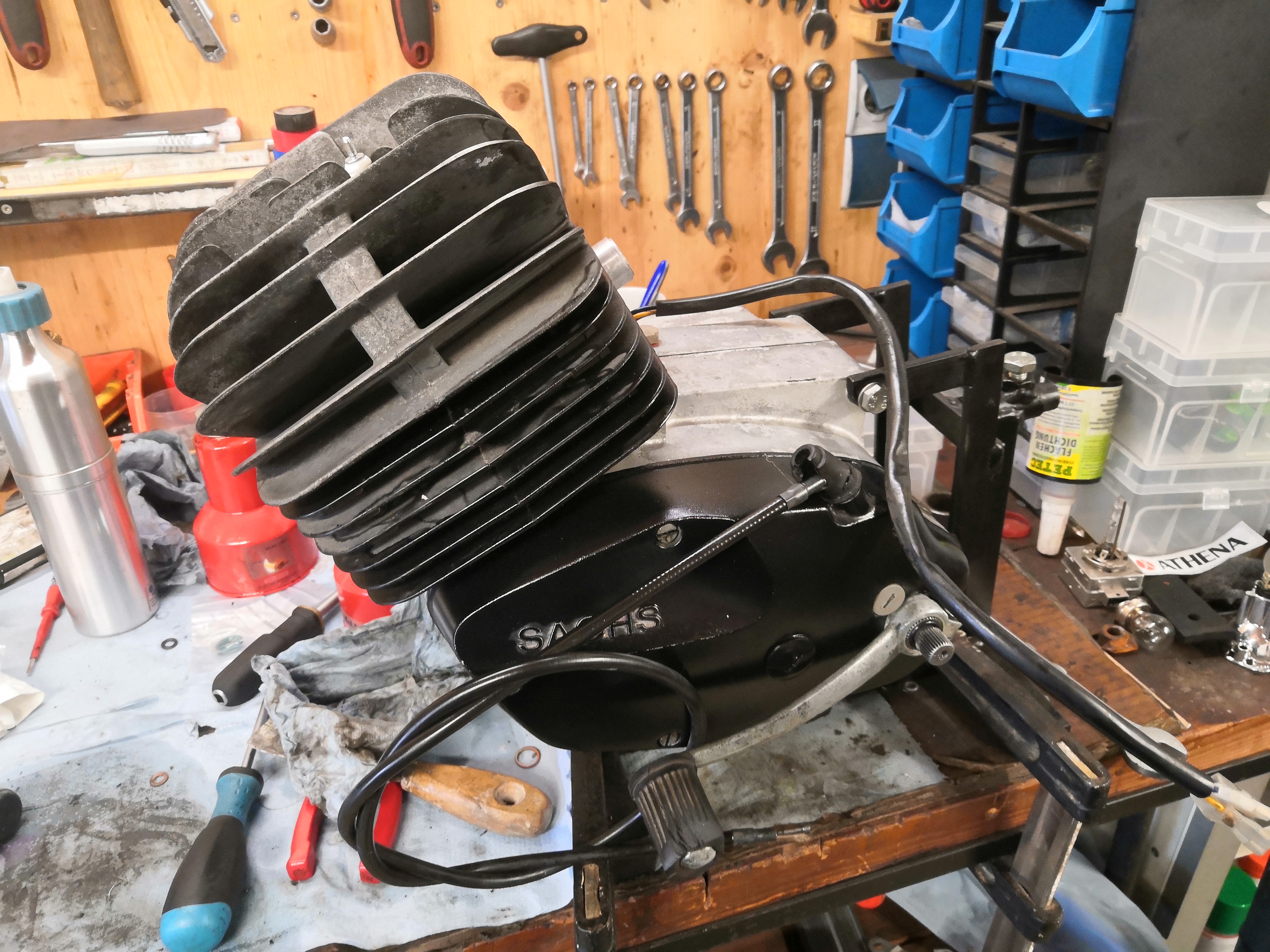

Das 5. Gang Rad habe ich NOS von Mopedgarage bekommen. Das 4. Gang Rad von ZS Zweiradteile als Nachbau. Die Hauptwelle bekam ich gebraucht in top Zustand mit dem kleinen Konus von der Willhaben Anzeige. KW von Top Racing neu, Kupplung Reiblamellen neu, alle Lager, Dichtungen, Simmerringe neu, Ziehkeil neu. Der alte Zylinder bleibt erstmal, Leistung bringt er noch genug.
