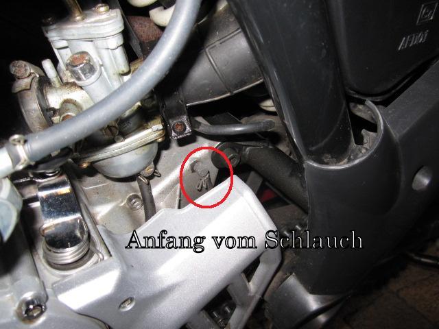

habe heute morgen festgestellt das mein 4 Jahre alte Trigger X50 eine ölige Flüssigkeit verliert :( . Die Trigger habe ich erst vor 1 Monat gebraucht gekauft, und ich kenne mich noch nicht so gut mit den Details aus.
Hinter dem Montor, in Höhe der Seitenständerbefestigung kommt ein kleiner schwarzer dünner Schlauch aus dem Motor. Aus diesem Schlauch tropft eine ölige Flüssigkeit und versaut meinen Carport-Fußboden :x .

Mach am besten mal ein Bild davon, auf den man den Schlauch sieht.
Es könnte ein Überlaufschlauch sein.
Gruß Michael
Hallo Michi,
hier ein paar Bilder.

Überlaufschlauch vom getriebe.
Was da raus tropft ist Getriebeöl.
Sollte Eigentlich nicht so sein... evtl. wurde vom vorgänger zu viel Getriebeöl reingekippt.
Würde ich also einen wechsel des Getriebeöls vorschlagen (so oder so besser wenn man nen Fahrzeug gekauft hat und den wartungszustand nicht genau kennt).
dazu erstmal Getriebeöl 75W90 besorgen. (1 Liter Flasch reicht)

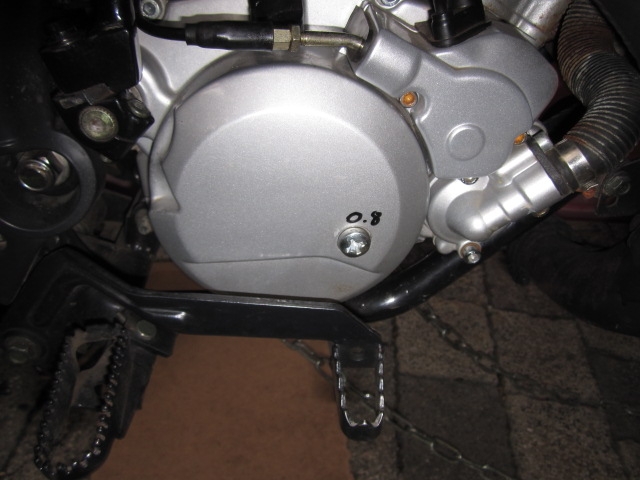

Laut Bedienungsanleitung kann man den Getriebeölstand hinter der Schraube ( über der 0.8 steht ) ablesen. Kann ich die Schraube einfach rausdrehen, oder ist das die Öl-Ablass-Schraube, und mir kommt dann alles entgegen wenn ich die rausdrehe?
Ich nehme an die 0.8 hat der Vorgänger drangeschrieben weil 0,8 liter Getreibeöl rein passen.
Schraube raus zum Getreibeölstand prüfen oder lieber nicht ?

hallo, natürlich rausschrauben. Das ist die Füllstandschraube, wenn du da aufmachst und es läuft raus, am besten so lange warten bis nichts mehr kommt und wieder zudrehen, dann hast den richtigen füllstand! Die ablassschraube ist unten am Motor, da musste dich hinlegen^^
Wenn du das Öl wechselst, ruhig mal ein wenig mit dem Moped hin und her wanken damit alles rausgeht. ABER VORHER WARMFAHREN!!! Dann lässt du es ab und füllst, nachdem wirklich kein tropfen mehr kommt neues rein! Dann das Moped gerade hinstellen und schauen dass nichts mehr rauskommt (aus der Füllstandschraube) dann passt es!

Nun habe ich die Schraube (bei der 0.8 steht) raus gedreht, und was war :
mir lief mind. ein 1/2 Liter Öl entgegen.
Ich habe auch die Öl-Einfüllschraube raus gedreht und gewartet bis nichts mehr raus lief.
Dann beide Schrauben wieder rein gedreht.
Jetzt müsste das Getriebe doch den richtigen Ölstand haben , oder ?
