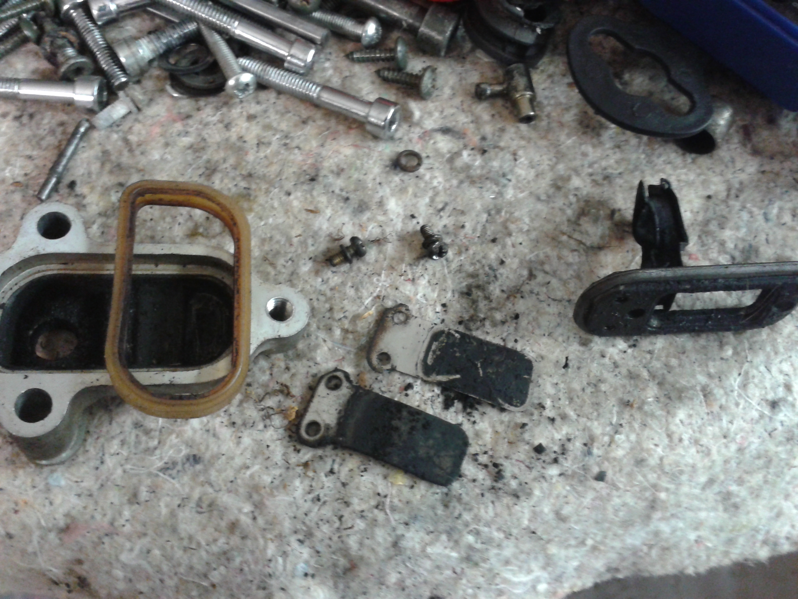

Hallo Community, da ich gestern bissl Zeit hatte an meiner Karre zu schrauben habe ich das Teil unten gefunden kann mir jemand sagen wozu das gut sein soll.
Es sitzt an der rechten Seite am Rahmen hinter dem Lufikasten und es geht ein Schlauch in den Luftfikasten und ein Schlauch zum Motor. Es besteht aus drei Teilen. Da ich da jetzt keinen größeren Sinn in dem Teil sehe würde ich es abbauen.
:imwifstupid:
In der >Vorschau wird das erste Bild dreimal angezeigt ich schick das jetzt mal so ab in der Hoffnung das es in wirklichkeit nicht so ist ansonsten wäre ich für eure Hilfe dankabr warum das so ist!

Bei meinen recherchen habe ich bislang nur rausgefunden das es sich um ein Zusatzventil handeln soll :roll:

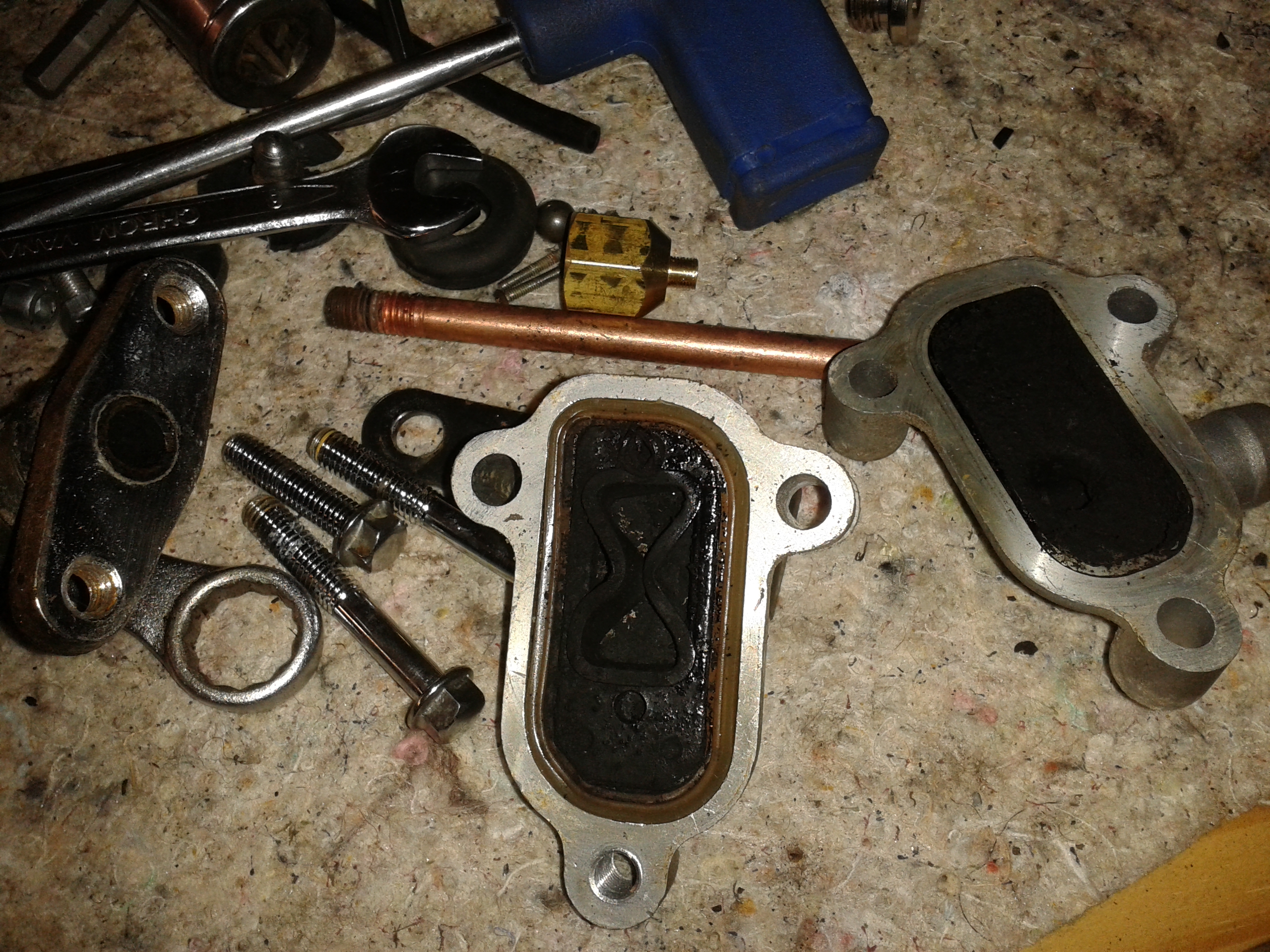

Irgendwo wurde es auch als "Benzinpumpe" angeboten :roll: auf einem Plan habe ich dann zumindest rausgefunden das dieses verruste Teil auch noch mal aus mehreren Teilen besteht hier mal ein Bild.
So wie es aussieht müßte es sich ja um die Abgasrückführung handeln was bedeuten würde das der eine Schlauch an den Krümmer gehen müßte.
Für die die es nicht wissen sollten habe die Karre im zerlegten Zustand bekommen deswegen weiß ich manchmal nicht genau wo was hin gehört bzw. wozu es benötigt wird.
O.K. da es eh eine andere Auspuffanlage gibt fällt das also raus und kann weg.

Der Witz ist dieses Teil gilt als "Schadstoffreduzierung" nur weil ein Teil der Abgase wieder in den Ansaugtakt gelangen. :twisted:
Einerseits dient es zur schadstoffreduzierung, anderseits auch als Drosselmöglichkeit. Die Abgase werden wieder in den Vergaser geleitet und mitverbrannt, was teilweise den Sauerstoffanteil im Gemisch verringert und sich für die verbrennung im Zylinder ungünstig auswirkt.
Zündkerze wird sich freuen. :D
So nebenbei: Diese Art der Schadstoffreduktion ist gängiges Mittel - auch im Automobilsektor. Über die Sinnhaftigkeit an ner 50er lässt sich vermutlich streiten x.x
