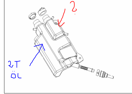

Hallo zusammen, ich habe seit gestern eine Generic SM 50 Gebraucht gekauft. Nun mal meine Frage: Wo für ist der zweite Einfüllstutzen neben dem Öl ?
Gruß Timbo

Das ist der Überlauftank vom Kühlwassertank.
Das Kühlwasser dehnt sich aus wenn es heiß wird, dann kanns schonmal passieren dass der kühler überlaufen würde. Damit das kühlwasser nicht unnötig vom Moped tropft, fließst es in diesen überlauftank.
Wenn sich das wasser wieder abgekühlt hat fließt es wieder über den rechten unteren Anschluss in den kühlwasserkreislauf ein.
