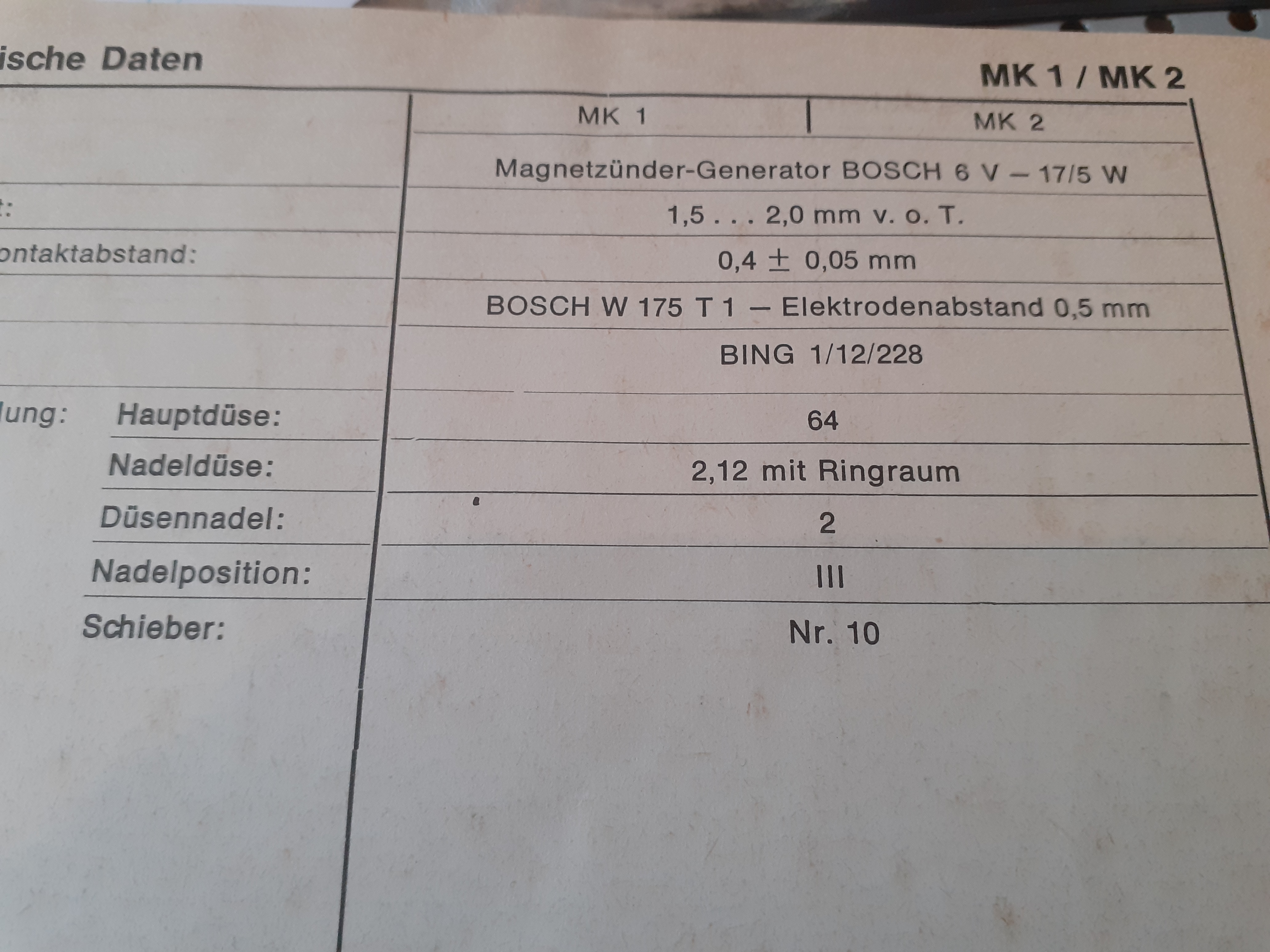

Ich habe auf Hinweise von guten Leuten für Sachs nicht zu NGK gegriffen. Vorher auch immer nur die älteren Kerzen von Bosch, Beru Champion , Isolator verbaut. Bin damit immer gut gefahren. Ich habe viele Beru und Bosch aus Altbestand,da passt auch der Elektrodenabstand 0,4 mm bei Beru und 0,5 mm bei Bosch. Da braucht man nichts nach biegen.
