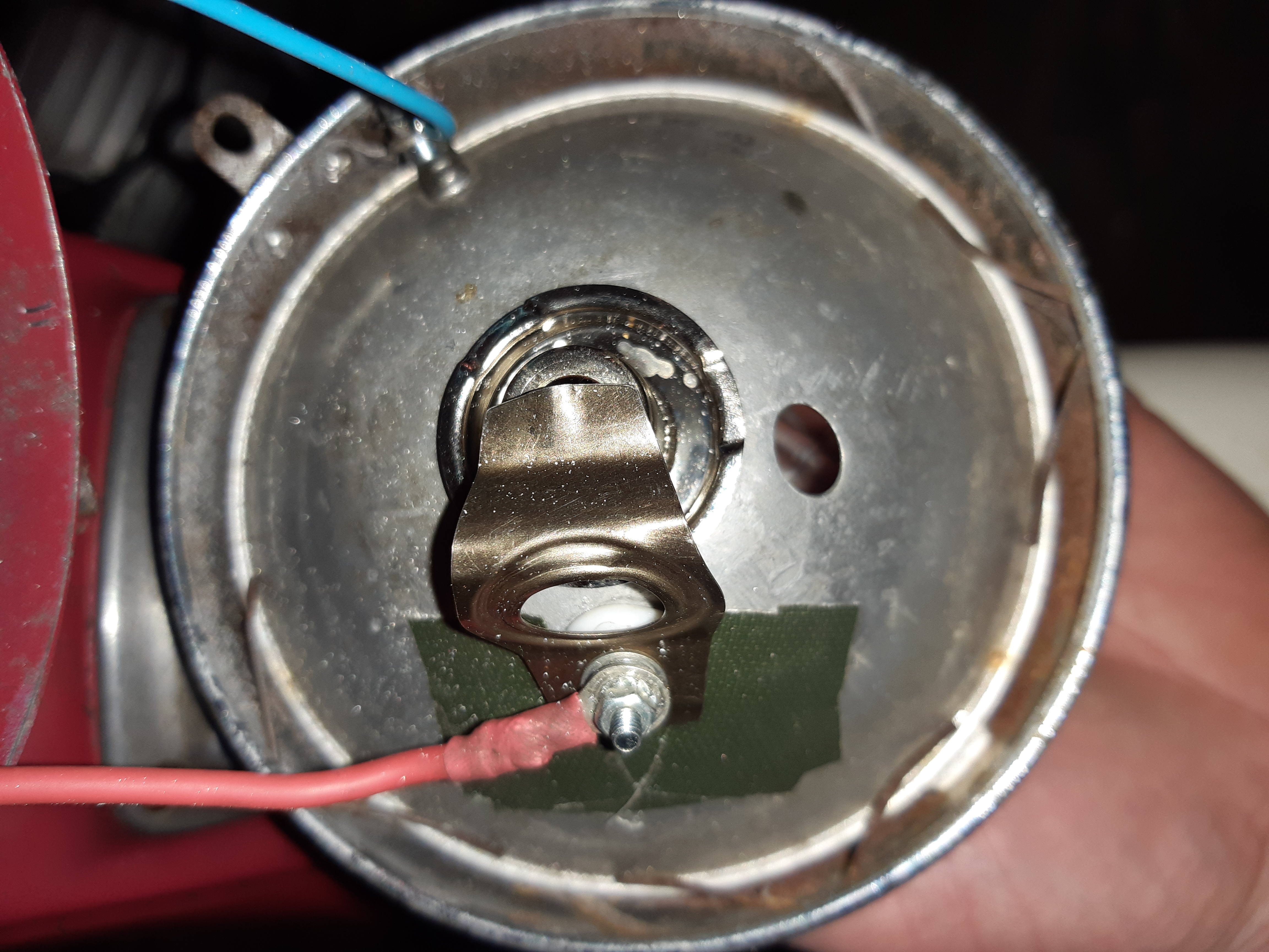

ihr würdet mir sehr helfen, wenn mir jemand ein Foto von der Fassung zeigen könnte. Die fehlt bei mir leider, und ich möchte wissen wie und welche Glühbirne vorne rein gehört.

Zur Info: ich hab mir übrigens selbst eine kleine Fassung, bzw. einen Pluspol zum klemmen der Lampe gebaut...

weshalb so kompliziert?
Einfach die genau passende Glühlampe 6V15Watt mit Sockel P26S kaufen und alles ist gut...
Bernd
Hallo Bernd,
mittlerweile weiß ich auch, dass das die passende Birne ist. Hatte die aber nirgends im eingebauten Zustand in der Lampe gesehen.
Mit ging es aber vorrangig um diese "Klemmung" des Pluspols.
Und das habe ich jetzt wie folgt gelöst...
Grüße
