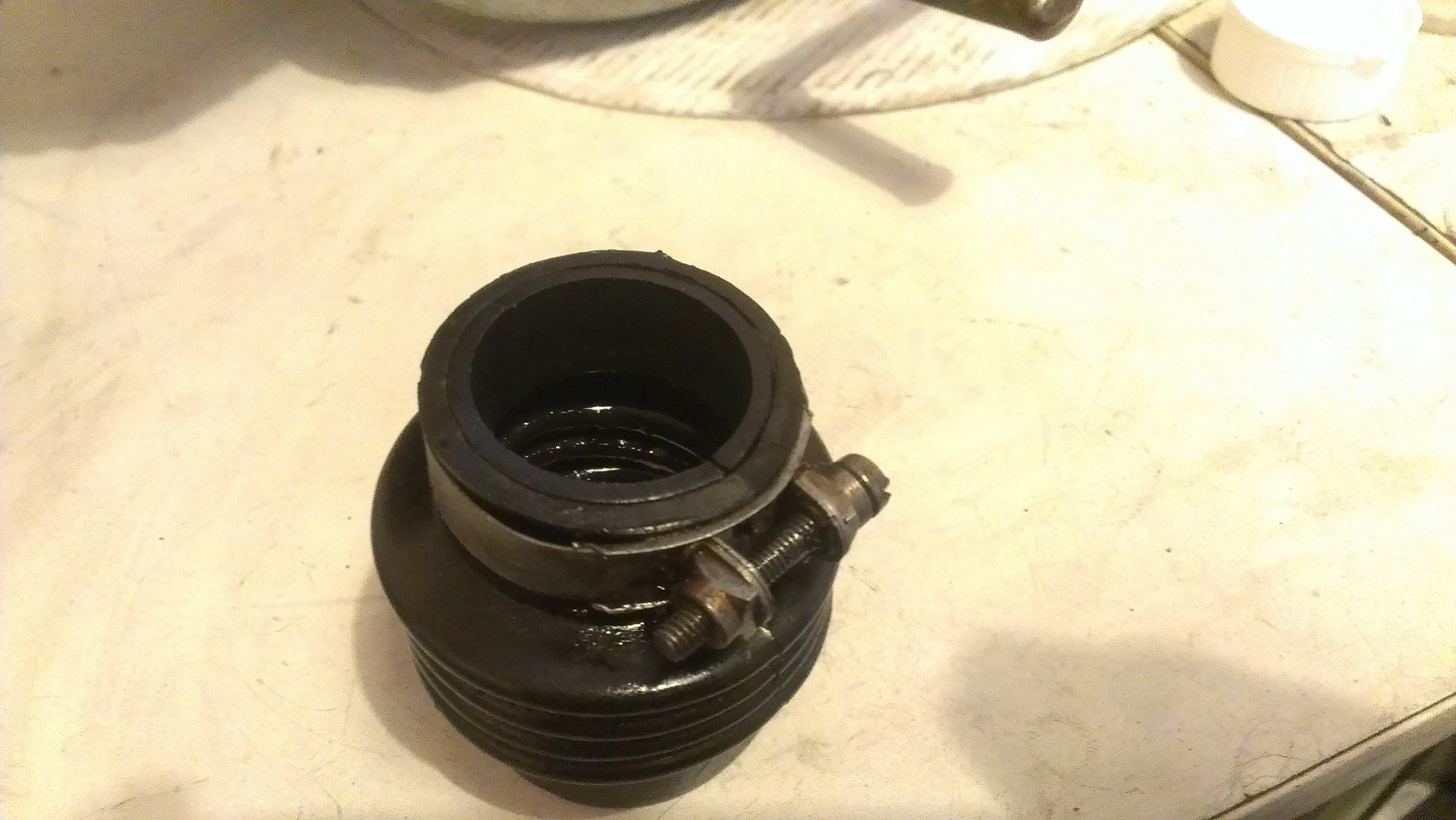

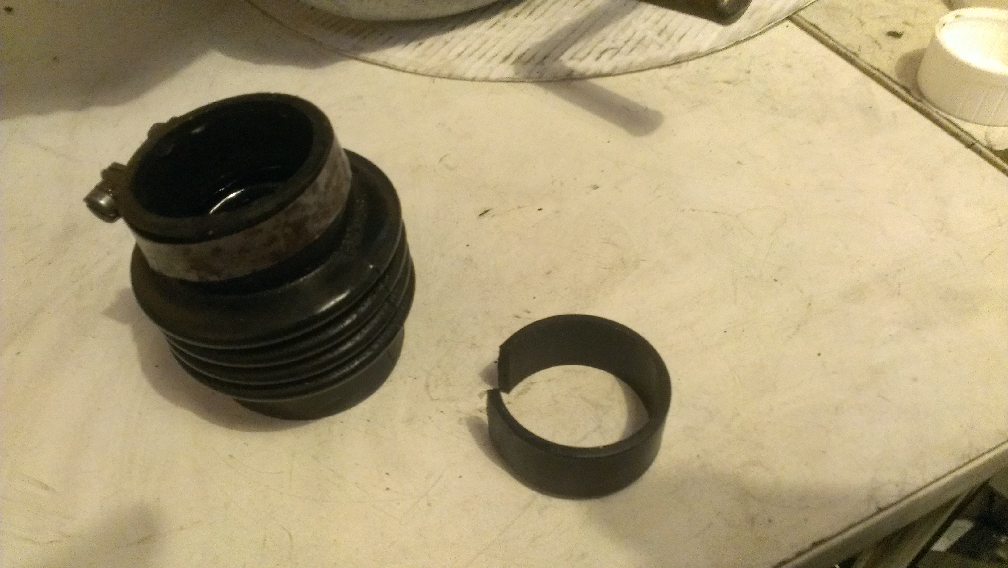

Also ich hab da jetzt mal ne Reduzierung hingefrickelt:
Das war mal ne Lampenhalterung vom Fahrad für Sattelstange. Beschnitten und gefeilt, passt und hält.
Passende Kunststoffbuchsen sollte ich mir mal besorgen.
Motor ist jetzt verbaut und läuft so weit.
Bissl Feinabstimmung wohl noch und gut.
