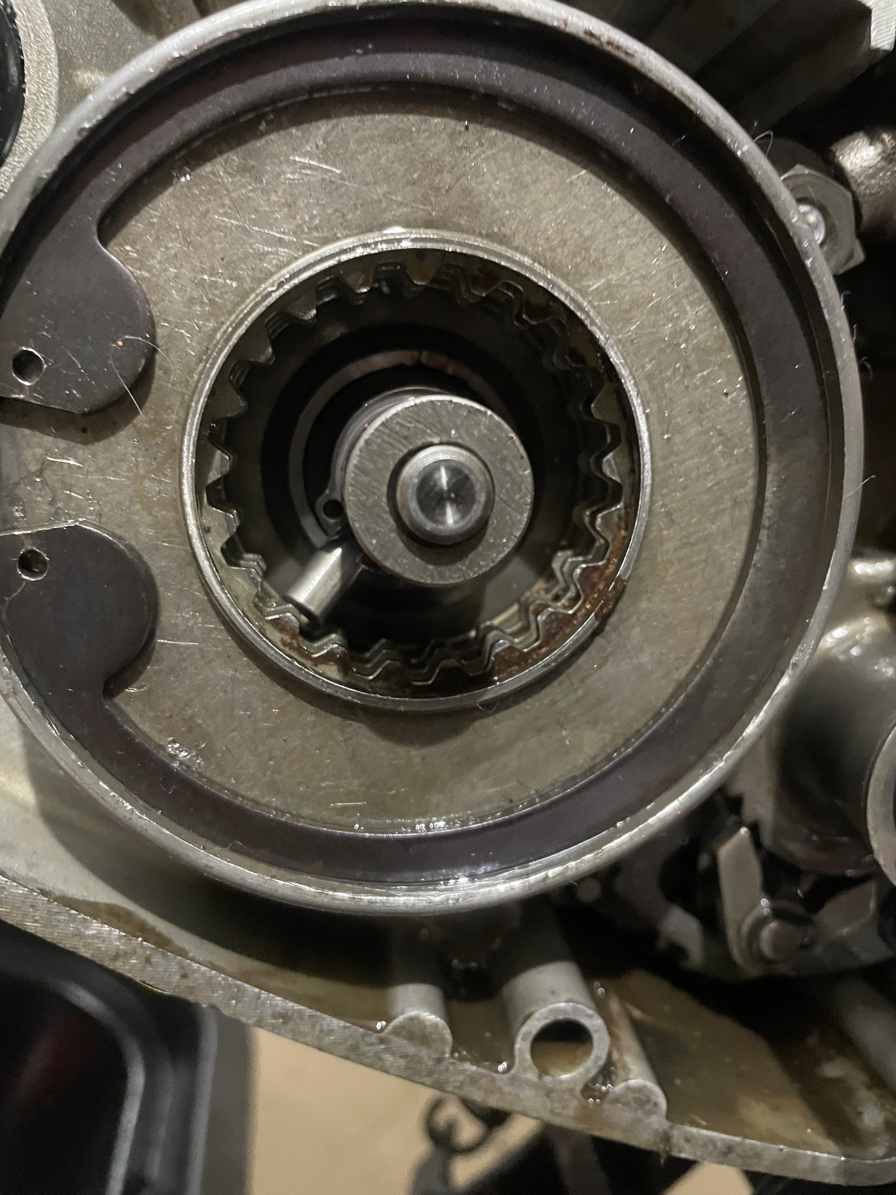

ich bin gerade dabei bei meinem Sachs 501/3 BKF Motor die Schaltung einzustellen, da der erste Gang geruckelt hat. Also… Öl abgelassen - Kupplungsdeckel auf - Vorgelegerad runter, damit ich an die M6 Inbus Schrauben komme. Schaltung eingestellt - Grundplatte verschoben - Gang rastet gegen leichten Fingerdruck ein - Hurra!
Dann habe ich festgestellt, dass der Druckkeil im Kupplungskorb rausgerutscht ist … (siehe Fotos)
Muss ich jetzt wirklich wieder den ganzen Motor abbauen, oder gibt es da vielleicht noch einen Trick ? Wie ich den Druckkeil wieder reinbekomme weiß ich wohl , würde aber natürlich ungern diesen Weg gehen…

Der Motor kann doch im Rahmen hängen bleiben . Nach Abbau des Deckels kommt man doch überall dran.
Wie man die Kupplung entspannt siehe Reparaturanleitung.
Nehme danach einen O-Ring als Sicherung. Unter den Seegering.
@Klaus : Ich hab gerade nochmal geschaut... Habe die Kupplung tatsächlich auch so etwas entspannen können. Ich dachte, der große Seeger-Ring hält alles so fest zusammen, dass keine Bewegung möglich ist. Passte dann aber und ich konnte den Druckkeil wieder in Stellung bringen.
@holger : Sehr gute Idee! Das werde ich berücksichtigen.
Danke euch Beiden und einen angenehmen Donnerstag Abend noch :)
