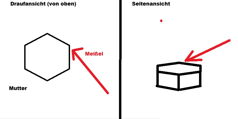

hi habe ein dickes problem
umzwar sind an dem roller 4 mutter die eine ist rund also nicht durchgedreht aber nur rund und der rest kann man mit ein zehner schlüssel oder knacker 10ner auf machen bloß krieg ich die eine runde schraube raus.mit ner zange geht es net weil man schlecht dran kommt und die dreht durch die zange
kann mir einer sagen wie ich das rausbekomme? oder raus drehen
Hi,
es ist zwar etwas kniffelig, aber vermutlich eine der wenigen Lösungen.
Geziehlte schläge mit Hammer und einem kleinen Meißel. Ein "normal" großer Schraubenzieher geht auch, allerdings das der keinen Kunststoffgriff haben, da diese bei Schlägen irgendwann auseinander splittern, kann böse Verletzungen geben.
Hab dazu mal (versucht) was gemalt.
Hoffe das hilft dir.
Vermutlich musst du den Motor ausbauen, das du sonst nicht richtig ran kommst. :roll:
Es wird ein paar anläufe brauchen, aber irgendwann sollte die los gehen.
Thomas

ich habs schon heute morgen raus bekommen
unzwar hab ich eine nuss genommen also die man mit dem knacker benutzt und hab sie kräftig auf die runde mutter drauf geschlagen und dann konnte ich die leicht raus drehen ich sags euch es ist einfach udn empfehlenst wert
Dann ist doch gut...
ich dachte die wäre so rund gewesen, das die Nuss auch immer überdreht.
War doch so stolz auf meine Zeichnung ;).
Freut mich aber für dich, das es geklappt hat.
