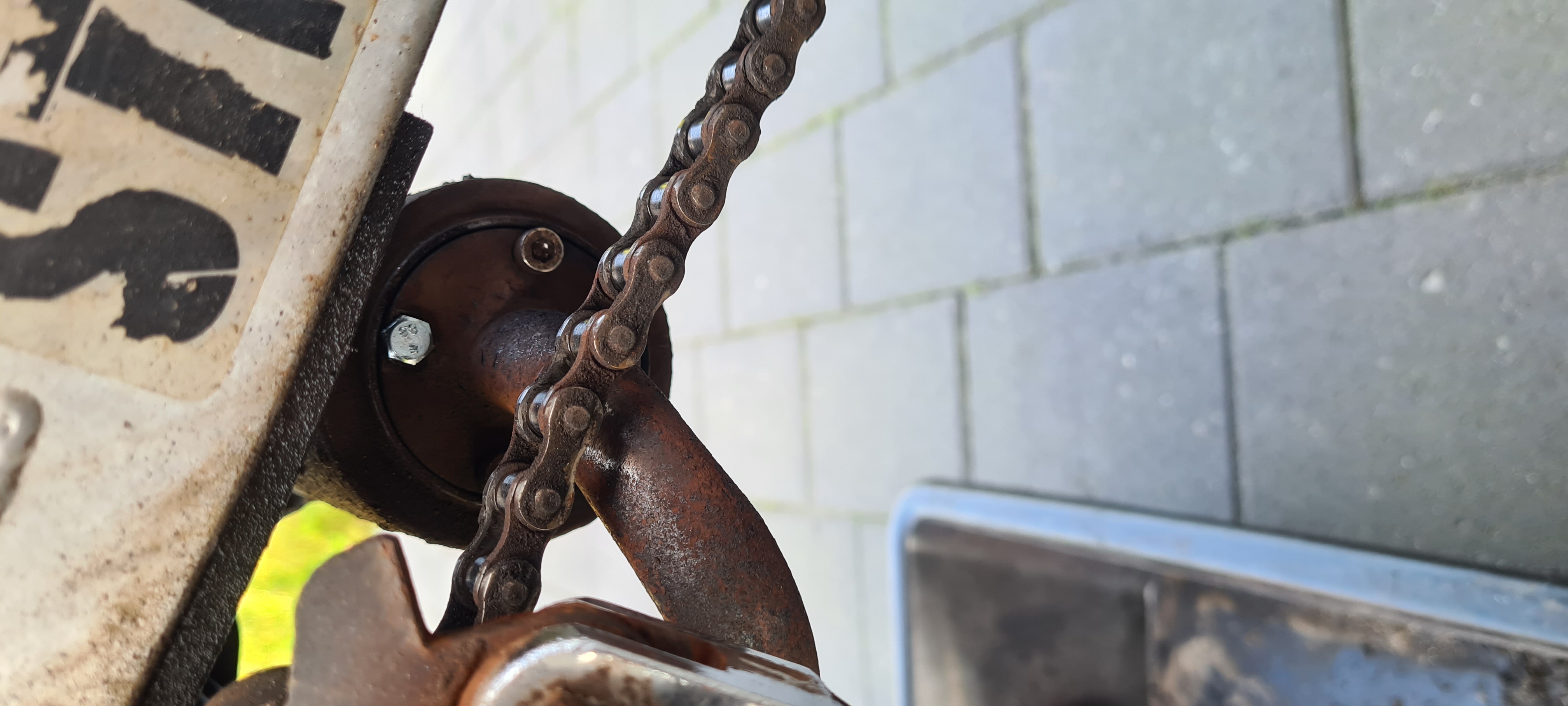

2.) Und ist es normal das die Kette am Metall kurz vor dem Schalldämpfer aufliegt?

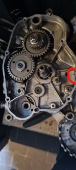

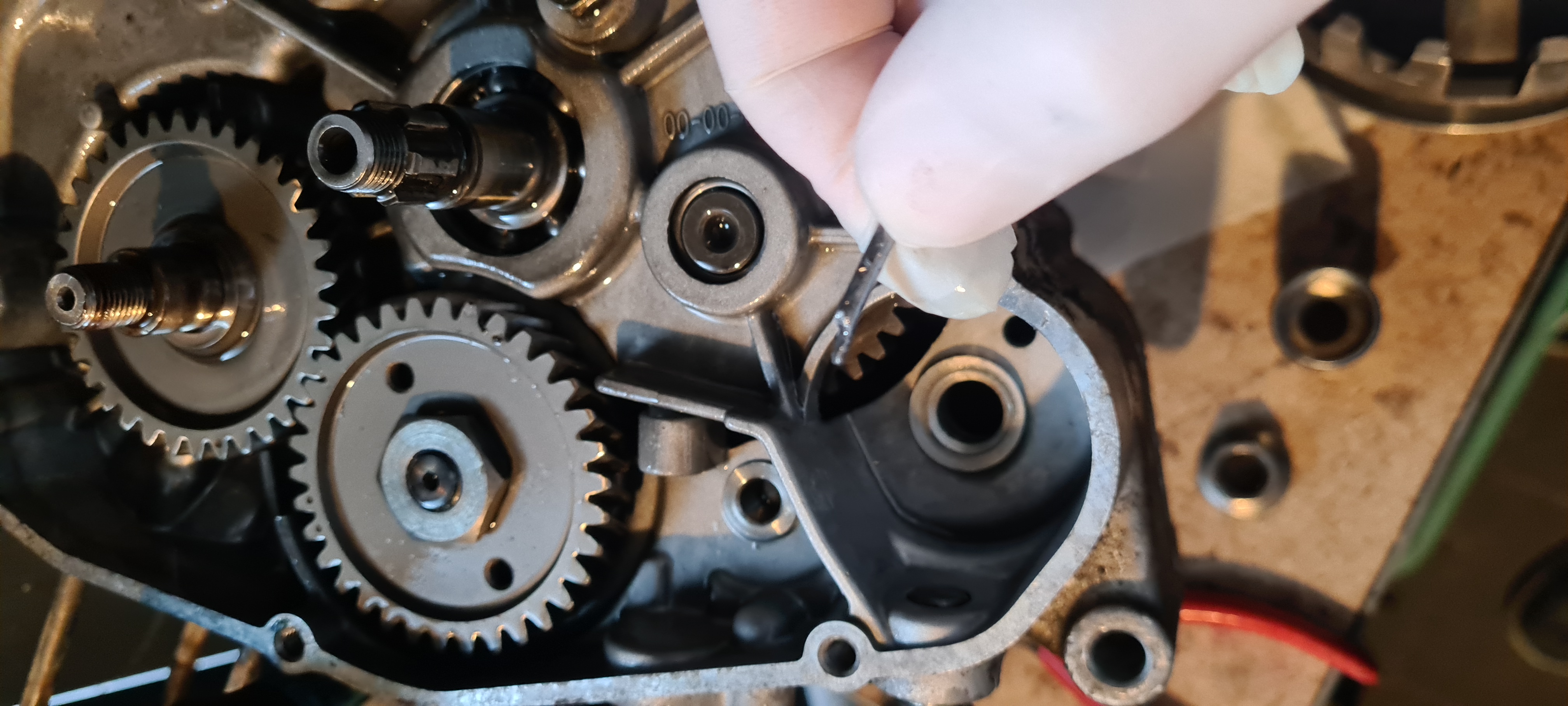

Habe den Motor heute Getriebeseitig geöffnet und einen Metallstift gefunden sowie ein kleineres Stück Metall welches wohl vom Stift kommt.
Kann es sein das dieser vom Getriebe kommt?
Sieht nach dem Stift der Schaltwalze aus. Ich Ahne nichts Gutes....

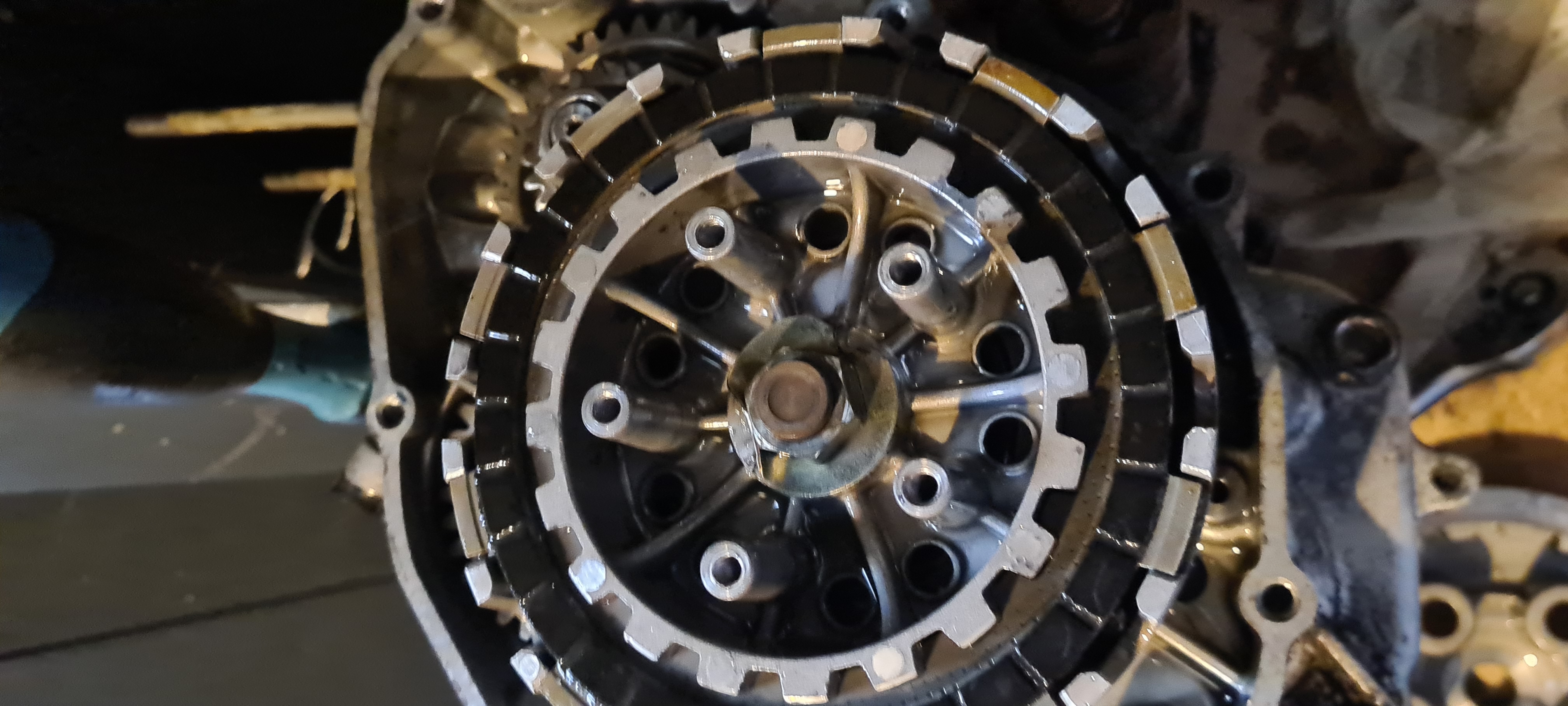

Des weiteren ist mir aufgefallen, das meine Kupplung von der Bauart eher aus dem Piaggio / Derbi Bereich kommt das ich bei Minarellis (auch Nachbau) noch keine Kupplung mit 5 Federn gesehen habe.
Kann ich diese trotzdem weiter verwenden?

Ja, das sieht nach Schaltwaze aus. Nach meinem Kenntnisstand ist der CPI Motor ein Nachbau des Minarelli AM6 in nich so gut. Wenn der Motor deratig viele Probleme macht, dann ist es vieleicht besser, sixh einen AM6 zu besorgen. Lwider weiß ich nicht ob die CPI Deckel passen.
hatte ähnliche Probleme mit der Original-Motor. Habe jetzt einen AM6 von einer Rieju drin und das Ding läuft einwandfrei.
Die Kupplung ist CPI - spezifisch (5 Schrauben). Von der Aufnahme passt aber eine Original-AM6-Kupplung.
