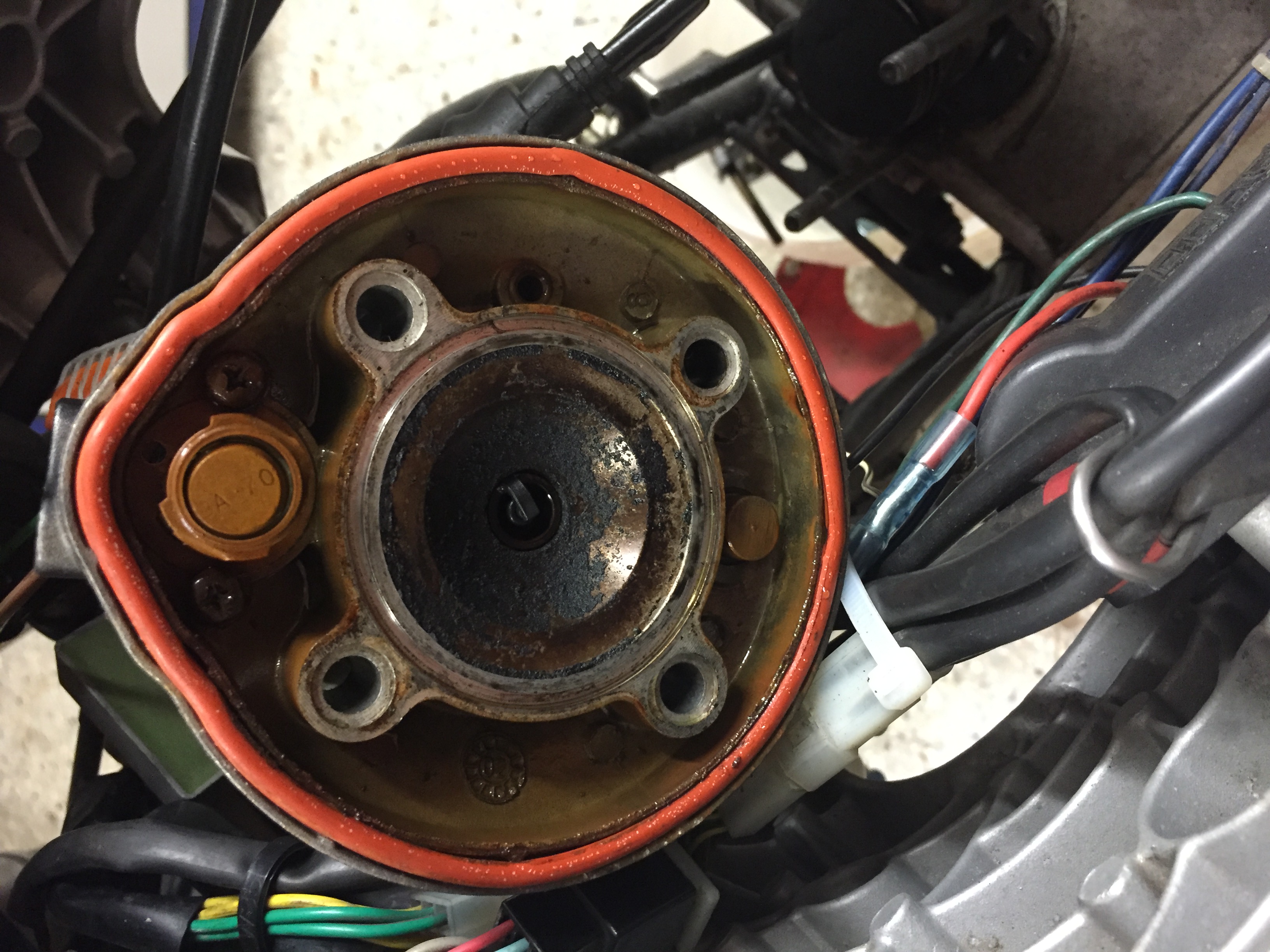

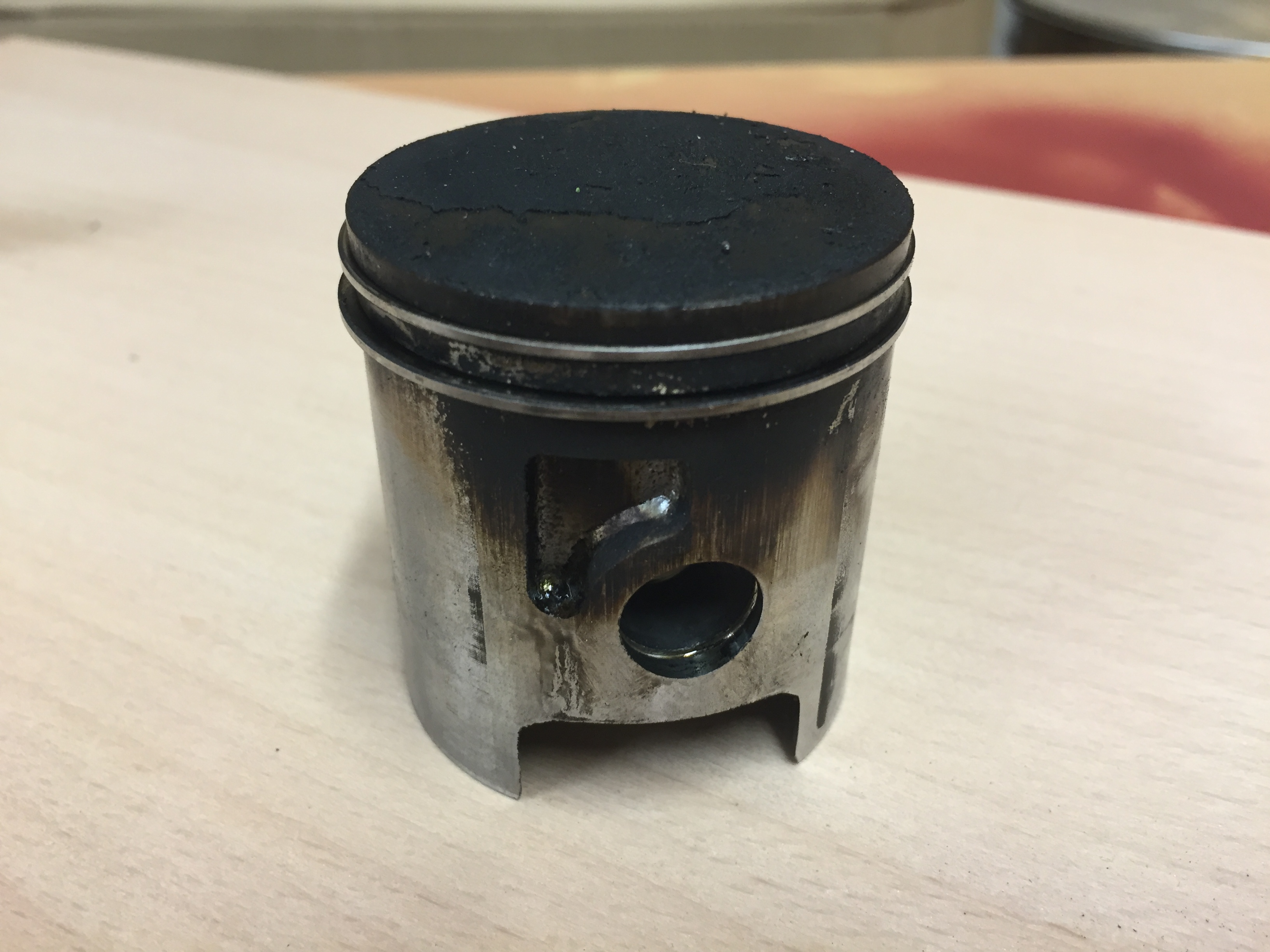

Dieser sieht mal recht übel aus. Kann das mit dem rattern vom Kolben kommen?
Der Zylinder sieht gut aus, lediglich der Kopf ist recht mitgenommen!

Hallo !!!
Das kann an den kolbenringen liegen,dass die so rattert.
Moin
Ja, kann gut sein!
Sind recht locker auf dem Kolben...
Wenn das schlossspiel bei den kolbenringenzu gross ist, dann können die sich bewegen und das ist dann das rattern
