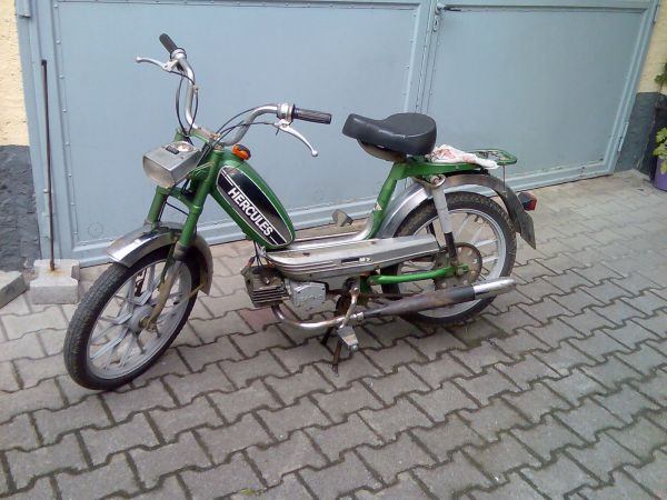

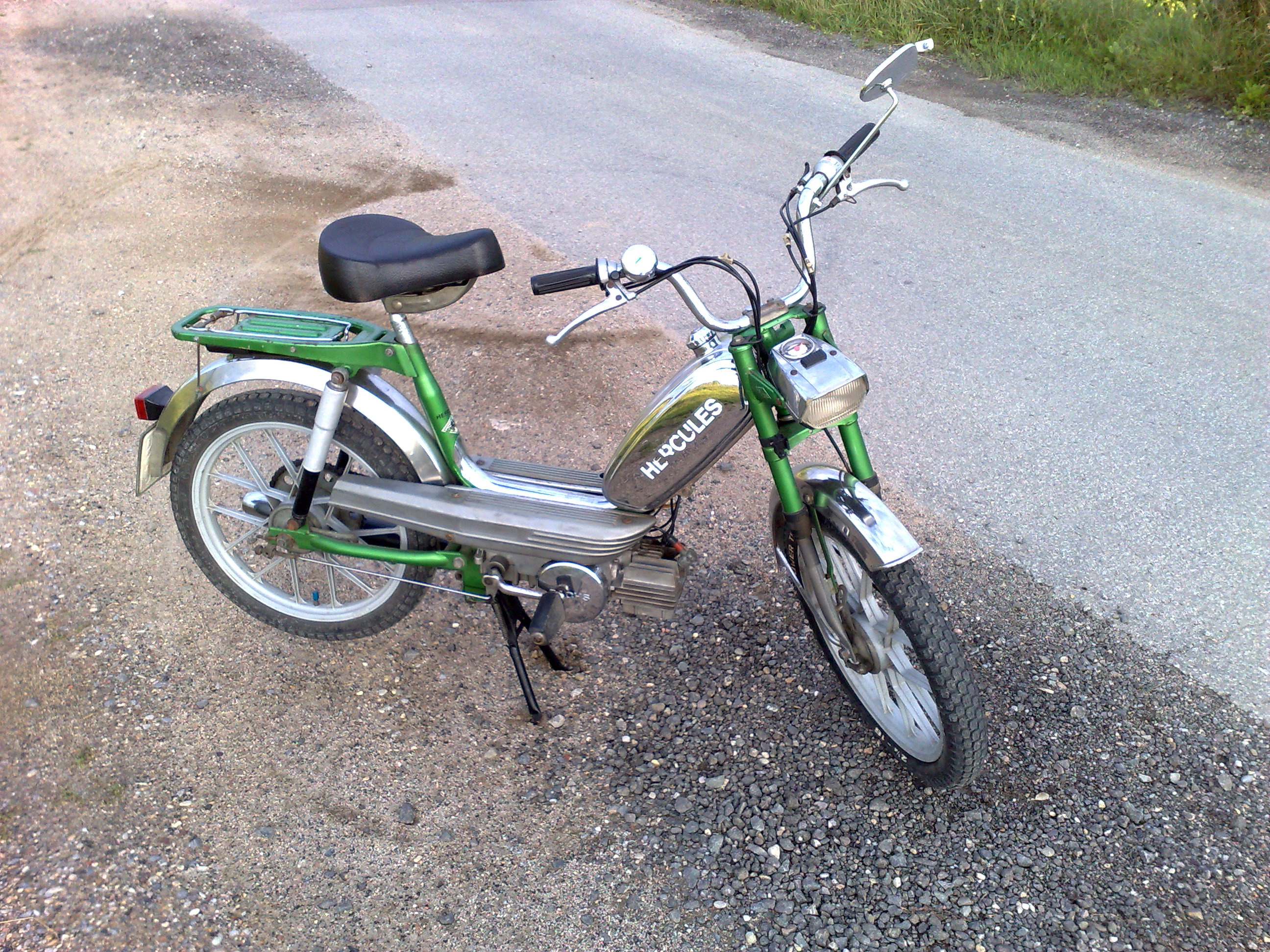

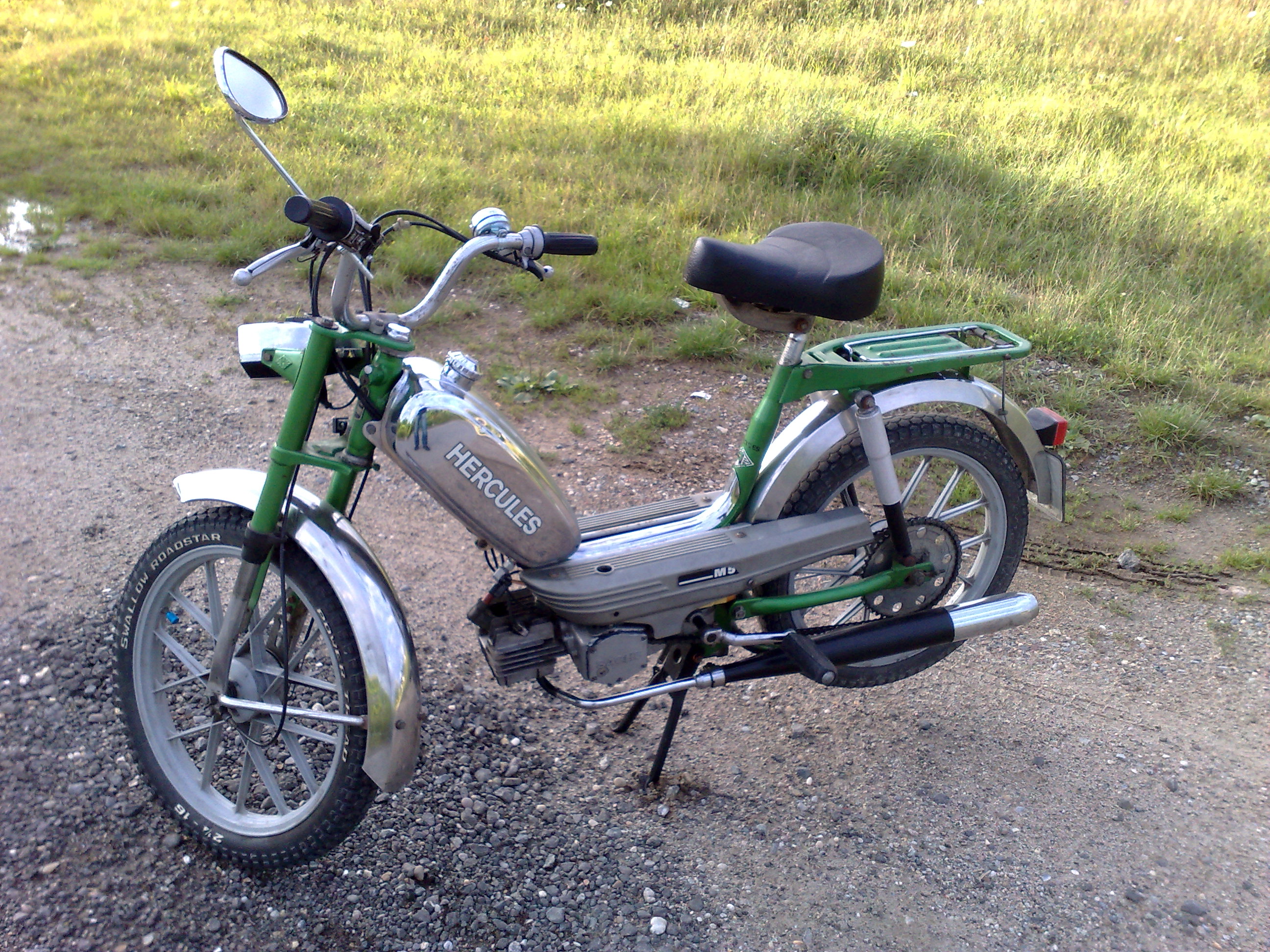

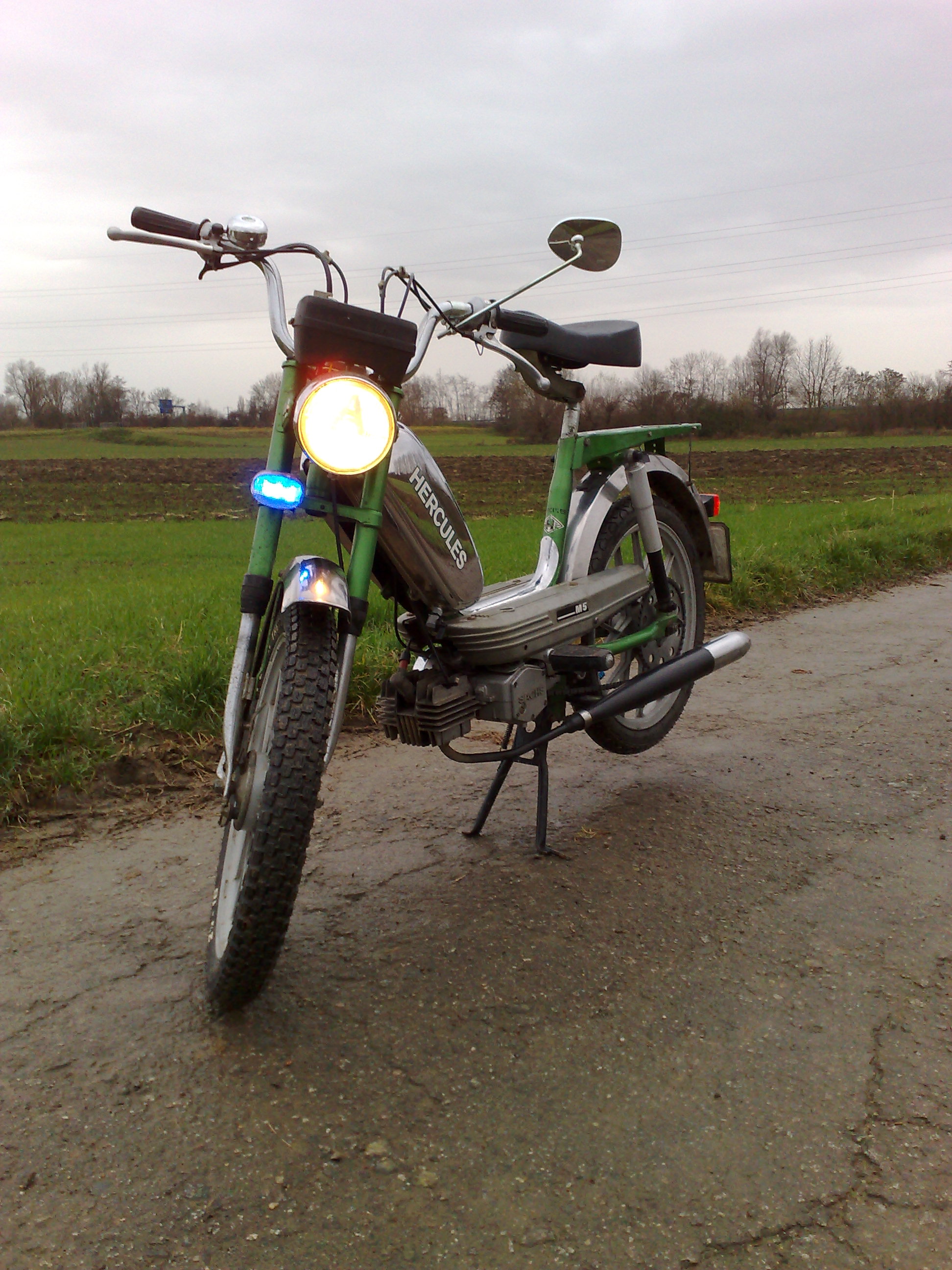

Hi, hier ist meine M5. Sie wurde 1978 von meiner Oma gekauft und ist seitdem in Familienbesitz. Ich hab nachdem ich die Prüfbescheinigung bekam folgende optische Änderungen vorgenommen: Chromtank, Stoßdämpfer-, Auspuff-, neu lackiert, Prima Cockpit, runde Prima Lampe und Frontblitzer. Technisch bekam ich sie mit P3 Krümmer (der mir zum Verhängnis wurde wegen Polizei). Der motor wurde überholt und bekam einen 16mm P1 Krümmer verpasst (auf den Bildern erst in Chrom, dann gekürzt in schwarz). Vor gut ner Woche habe ich einen 22mm P2 Krümmer verbaut. Sie läuft nun dank Luftfilterbearbeitung echte 40kmh. Vergaser, Übersetzung und Co. sind original und ziemlich unauffällig wegen der Polizei eben.
