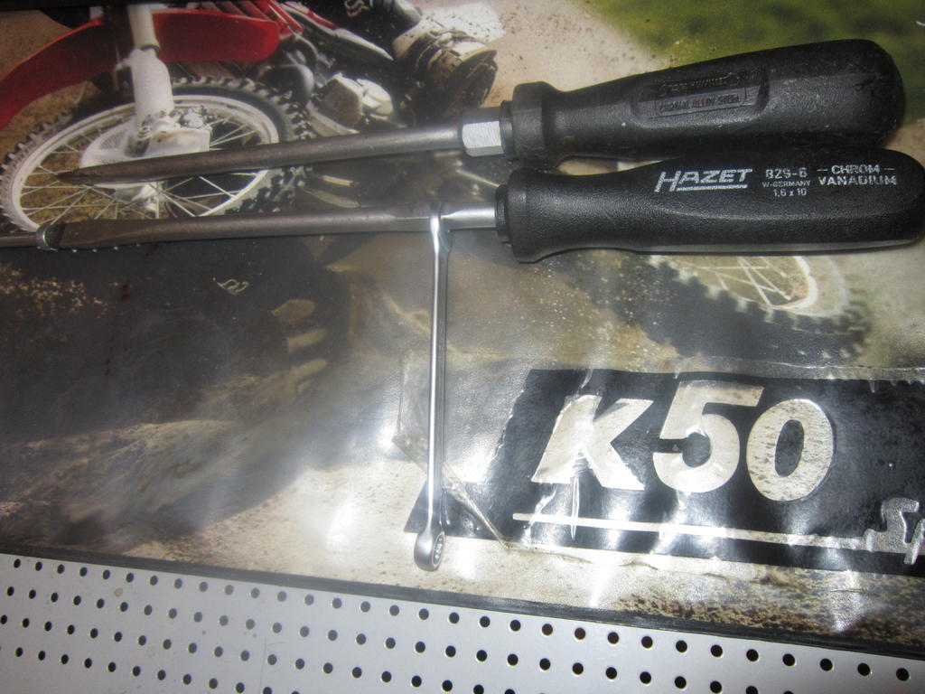

Das richtige Werkzeug ist erstmal wichtig. Qualitätswerkzeuge wie Stahlwille oder Hazet sind schon gut.
Wenn der Schraubenkopf(relativ weich) erstmal vermurkst ist, wird es schwieriger die Schrauben zu lösen.

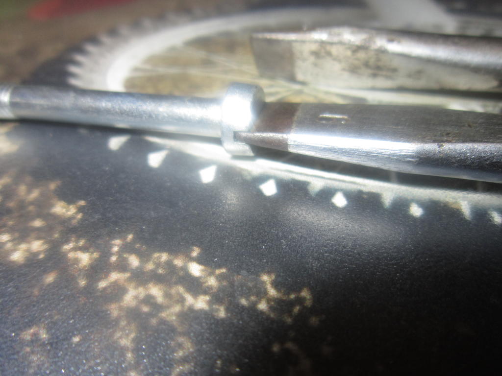

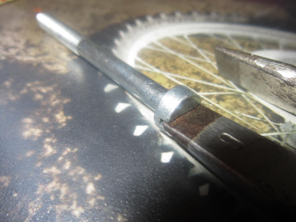

Man glaubt es kaum, was man mit so einem kleinen Maulschlüssel für eine Hebelkraft erzeugen kann.
Ordentlich Druck auf den Schraubendreher ausüben und dann die Hebelkraft nutzen.
