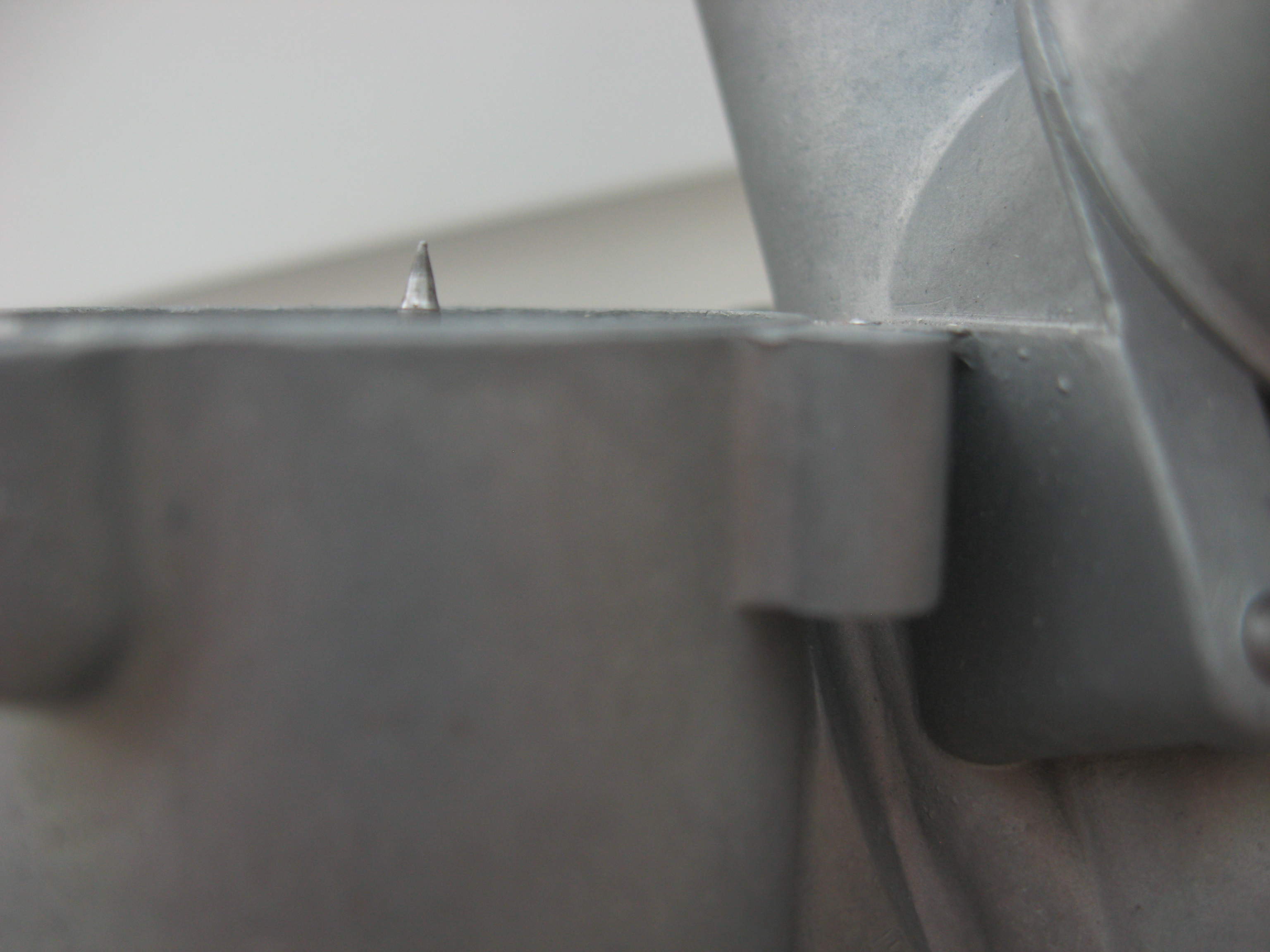

Hallo Philippe,Pabstat":dgi2007j schrieb:Kann dir anbieten, eine originale Schwimmernadel zu schicken. NOS. Geht aufs Haus, ist ja Weihnachten.
Schick mir ne PN mit deiner Adresse. Bin zwischen den Tagen am Tegernsee, dann geb ich sie von dort aus auf.

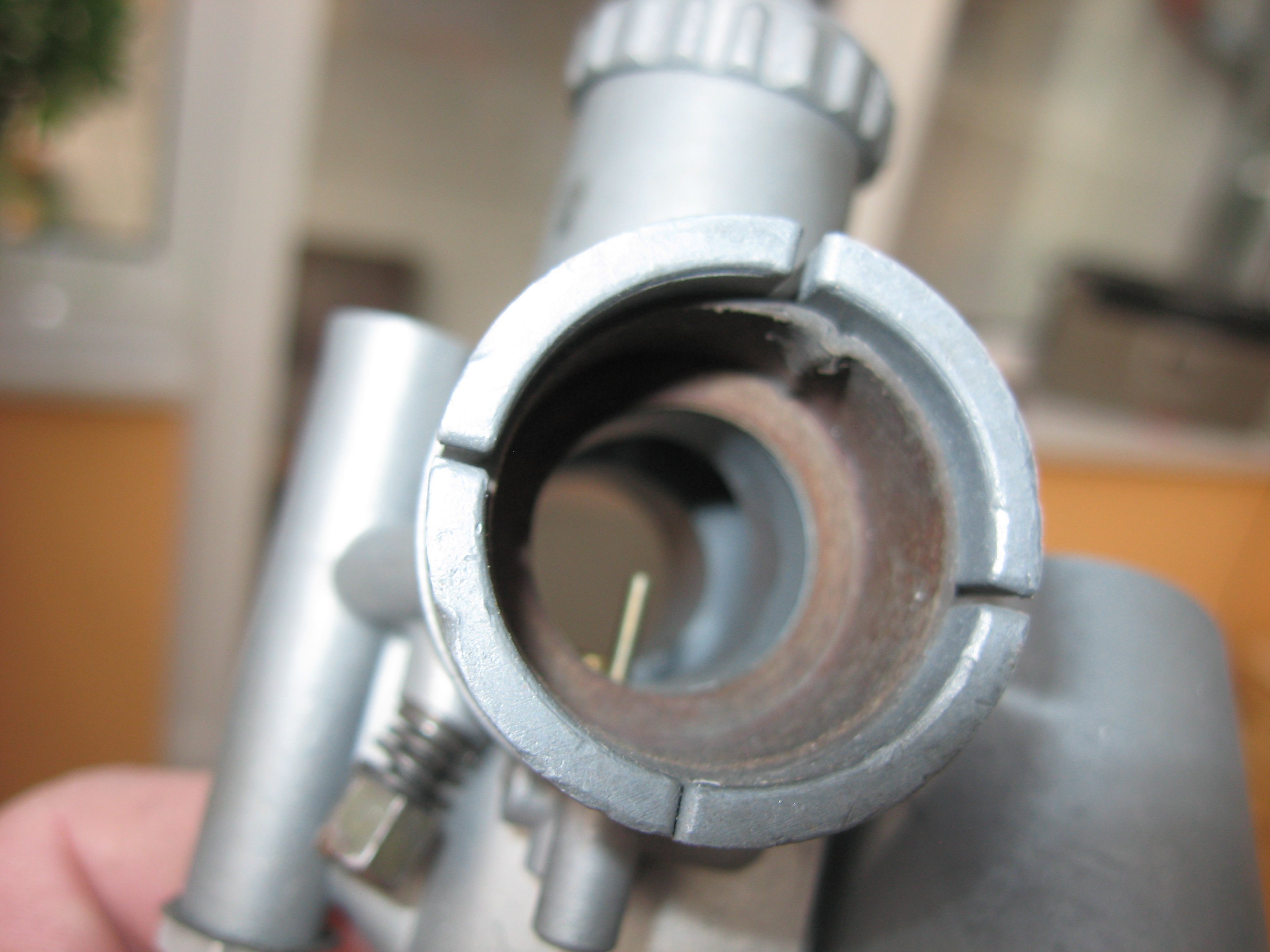

vielen Dank für Dein Angebot, das ist sehr nett! Vorschlag: miß doch bitte nochmal die Länge Deiner Nadel "über alles" und von unten bis zur Kerbe. Denn wie gesagt, ich glaube / hoffe eigentlich schon, daß mein hiesiger "Bingerer" mir die richtige mitgegeben hat.<br /><br />-- 22.12.2015 13:45 --<br /><br />

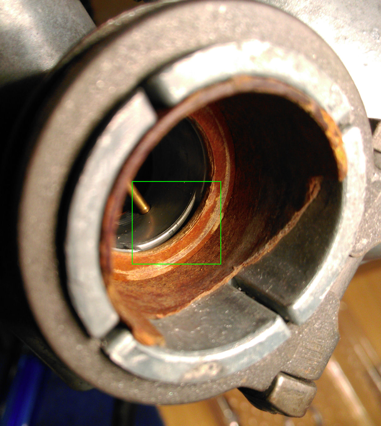

15 Schwimmerkammerdeckel :shock: ... ich würde gern mal Dein sonstiges Lager sehen .cluberer2003":dgi2007j schrieb:Hallo Gerd,
ich hatte damals ca. 15 meiner Schwimmerdeckel miteinander verglichen - es gab tatsächlich Abweichungen. Die eleganteste und auch nicht teuerste Abhilfe ist: Deckel tauschen, orig. Nadel - fertig.
Und natürlich sollte ein Vergaser innen sauber sein, davon geht man aber auch aus.
Hast Du denn noch einen, dessen Konussitz 3-4 mm höher käme als der meinige (s. Bild oben)?
