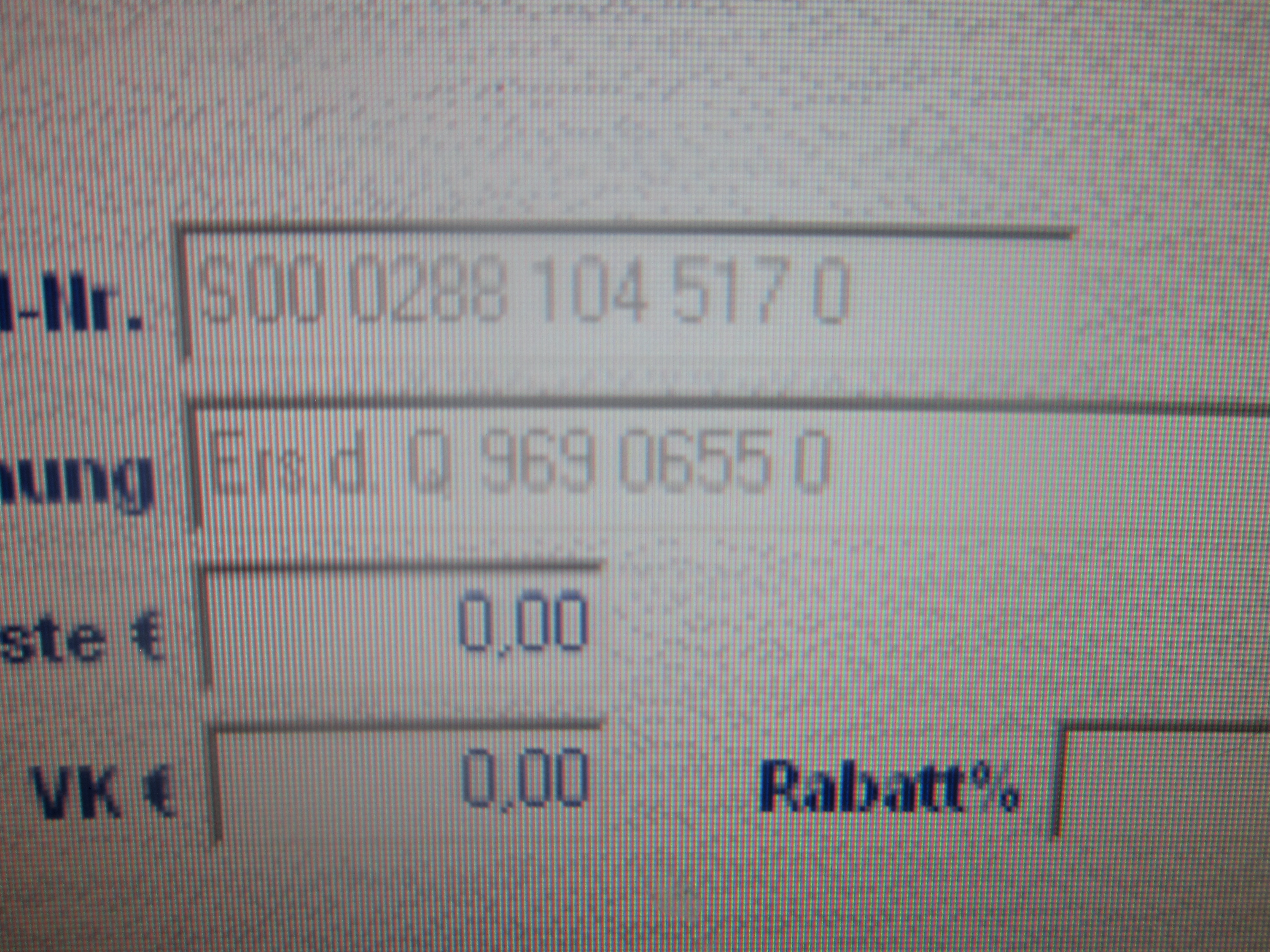

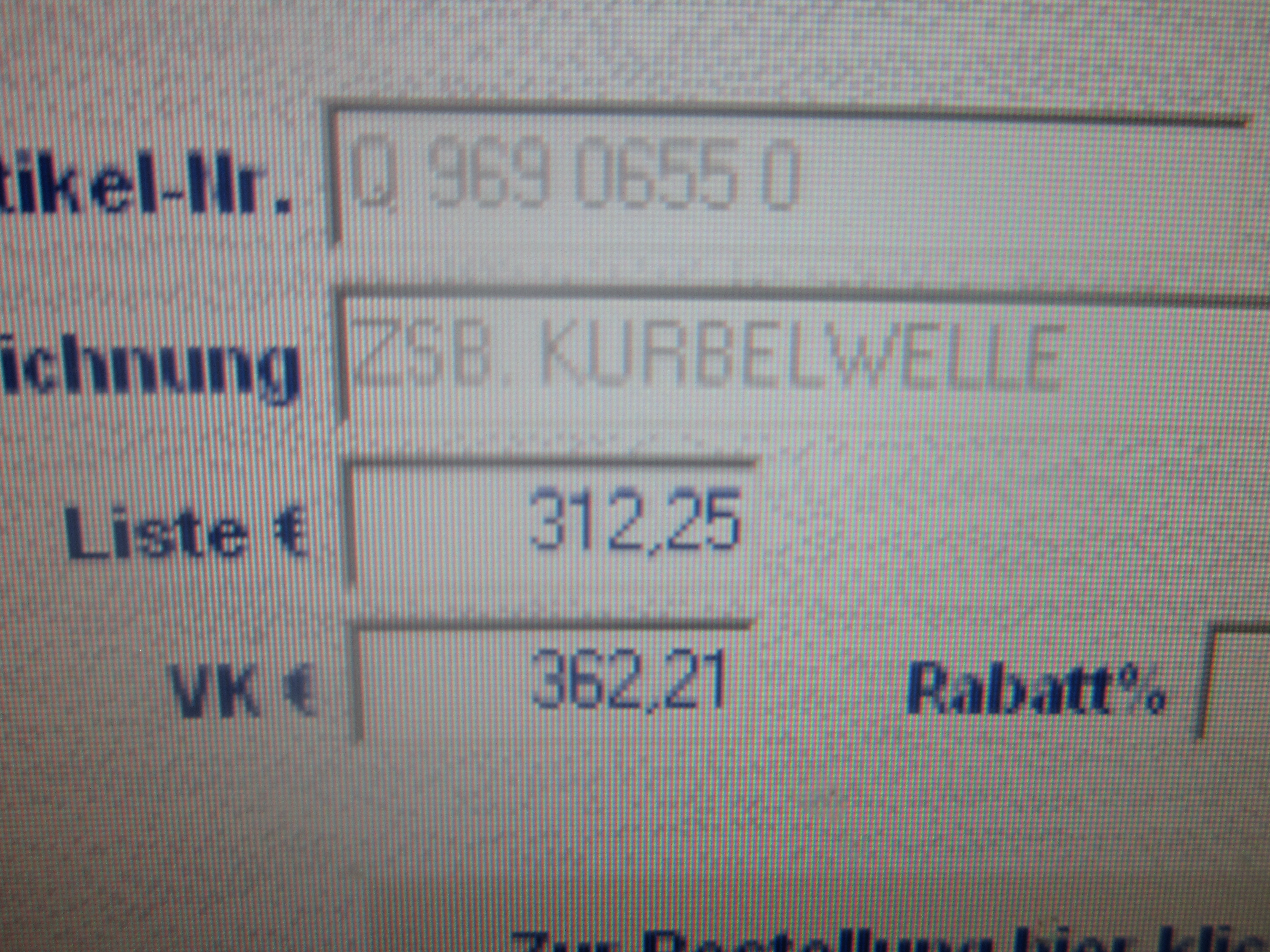

Motor hat gefederte Schaltung . Kurbelwelle Stahlpleuel . Wenn man bei Sachs die Kurbelwelle für die beiden Motoren bestellt hat, gab es für den 50/5AKF und 50S die gleiche Kurbelwelle .
0288 104 717 für 50/5AKF
0288 104 517 für 50S
Beide Nummern wurden ersetzt durch Q 969 0655 0.

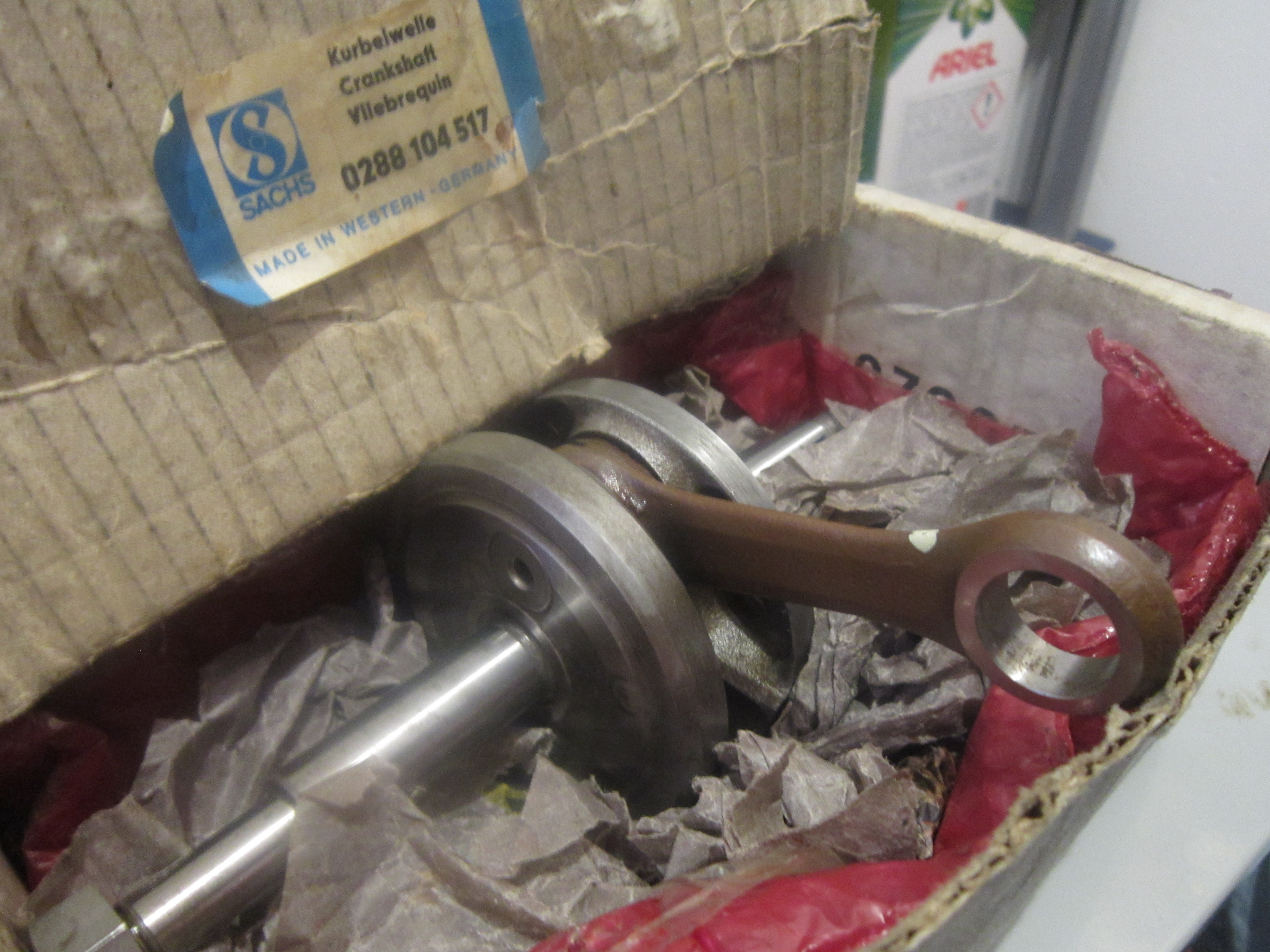

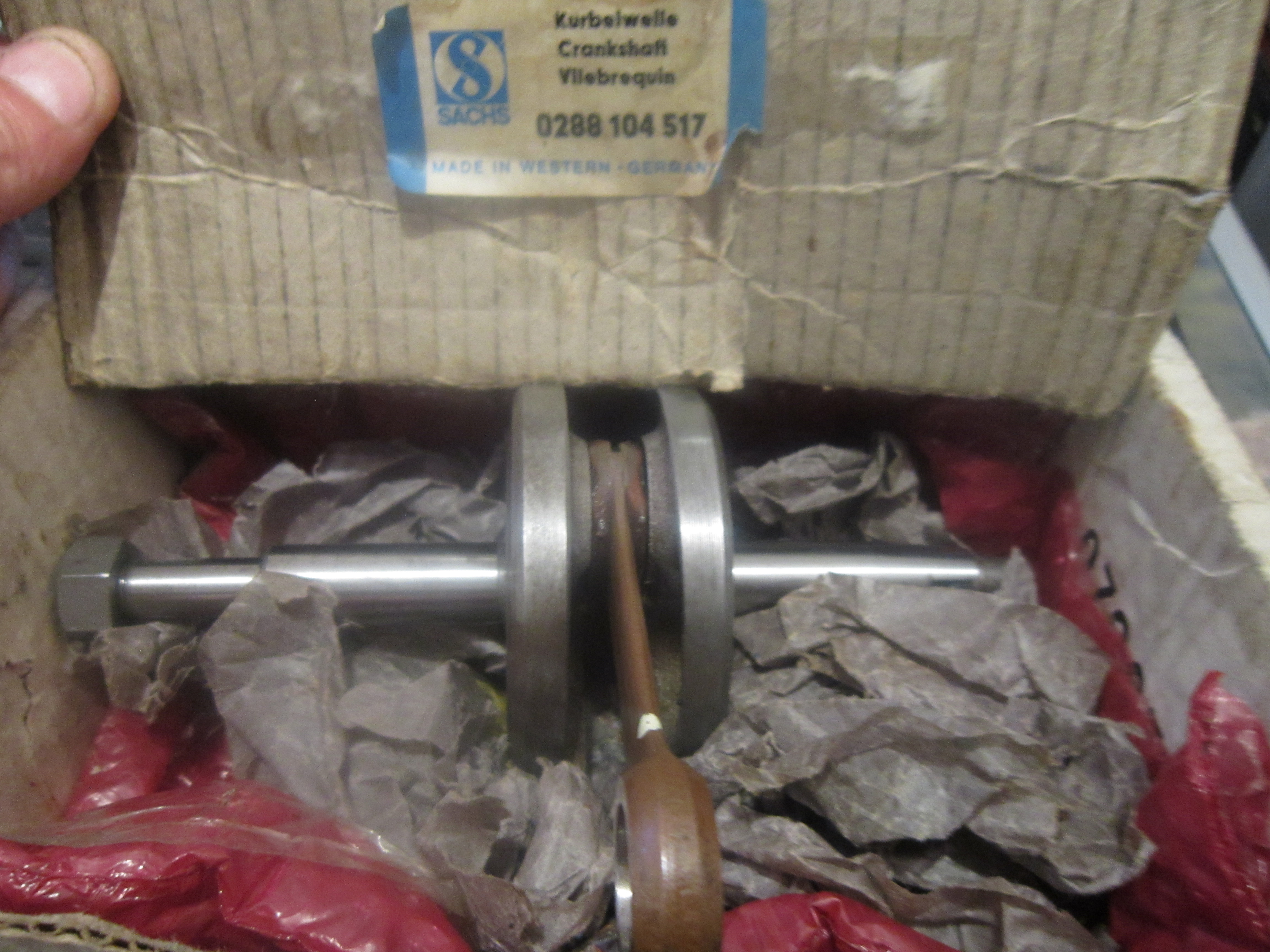

<br /><br />-- 15.07.2018 21:20 --<br /><br />Die 50S Welle Endziffer 517 hat keine Anlaufscheiben und einen andere Pleuelform.
50/5AKF Welle Endziffer 717 hat Anlaufscheiben.
Diese beiden hab ich noch original verpackt.

Was bei der Q 969 0655 0 da ausgeliefert wurde kann man nicht mehr feststellen.
Die Wellen waren nur vermeintlich baugleich. AKF hatte immer die Endnummer 399 (minderwertiger), der 50 S immer 299 als Endnummer. Qualitativ nicht vergleichbar.
Endnummer auf der Pleuelstange. Nur die zählt, alles andere kannst vergessen.
0217 104 199 steht auf dem Pleuel der Kurbelwelle 0288 104 517 für 50S Motor .
