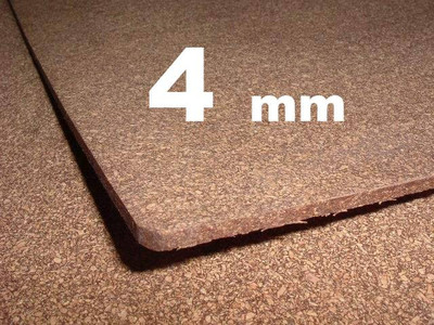

Ich möchte eine alte 2 Takt Zapfsäule restaurieren. Dazu muss der von innen verschmutzte Glaszylinder abgebaut werden. Er hat oben und unten je eine 4mm starke Dichtung aus Gummikork ( so steht es in der Teileliste des Herstellers Horn; nicht mehr lieferbar). Gibt es Alternativen dazu bzw wo bekommt man 4mm Kork zum selber ausschneiden??

Dichtungen bekommst du nach Mass von der Firma Landowski Dichtungstechnik aus Kiel. Habe mit der Firma sehr gute Erfahrungen gemacht.

Oder einfach Gumi nehmen der Säurebeständig ist .
