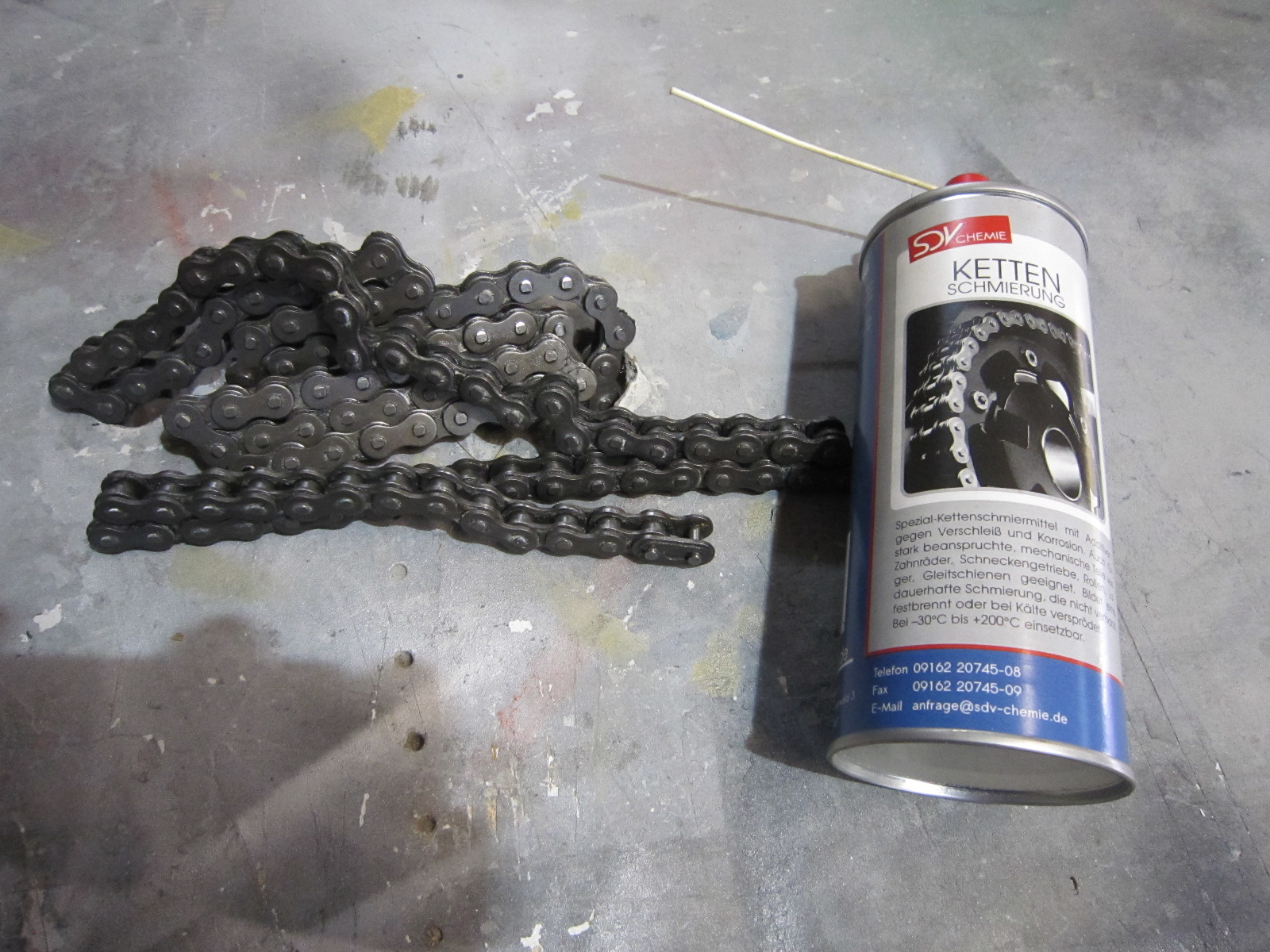

händler versprechungen traue ich niemals,
daher wird immer alles sebst getestet.
so auch der tipp vom nachbarn mit dem "gut und günstig" kettenspray von sds.
verwende ich nun seit über einem jahr an allen moppels.
die sds kettenschmierung ist beim aufsprühen so dünn wie sprühöl.
kriecht somit überall hin.
nach 15 bis 30minuten verfüchtigt sich das dünnflüssige und wird fest.
dann mache ich einen zweiten durchgang.
zur sparsamkeit und zielgenauigkeit hab ich einen längeren rüssel eingesteckt.
da ich leider 80m zaun pinseln muss,
hab ich heute das vergessene testobjekt am zaun wieder entdeckt.
hängt da seit oktober 25.
damals komplett gereinigt, entfettet und zweimal eingesprüht.
absolut rostfrei und beweglich wie vor fast einem jahr.
fazit: gut und günstig !
