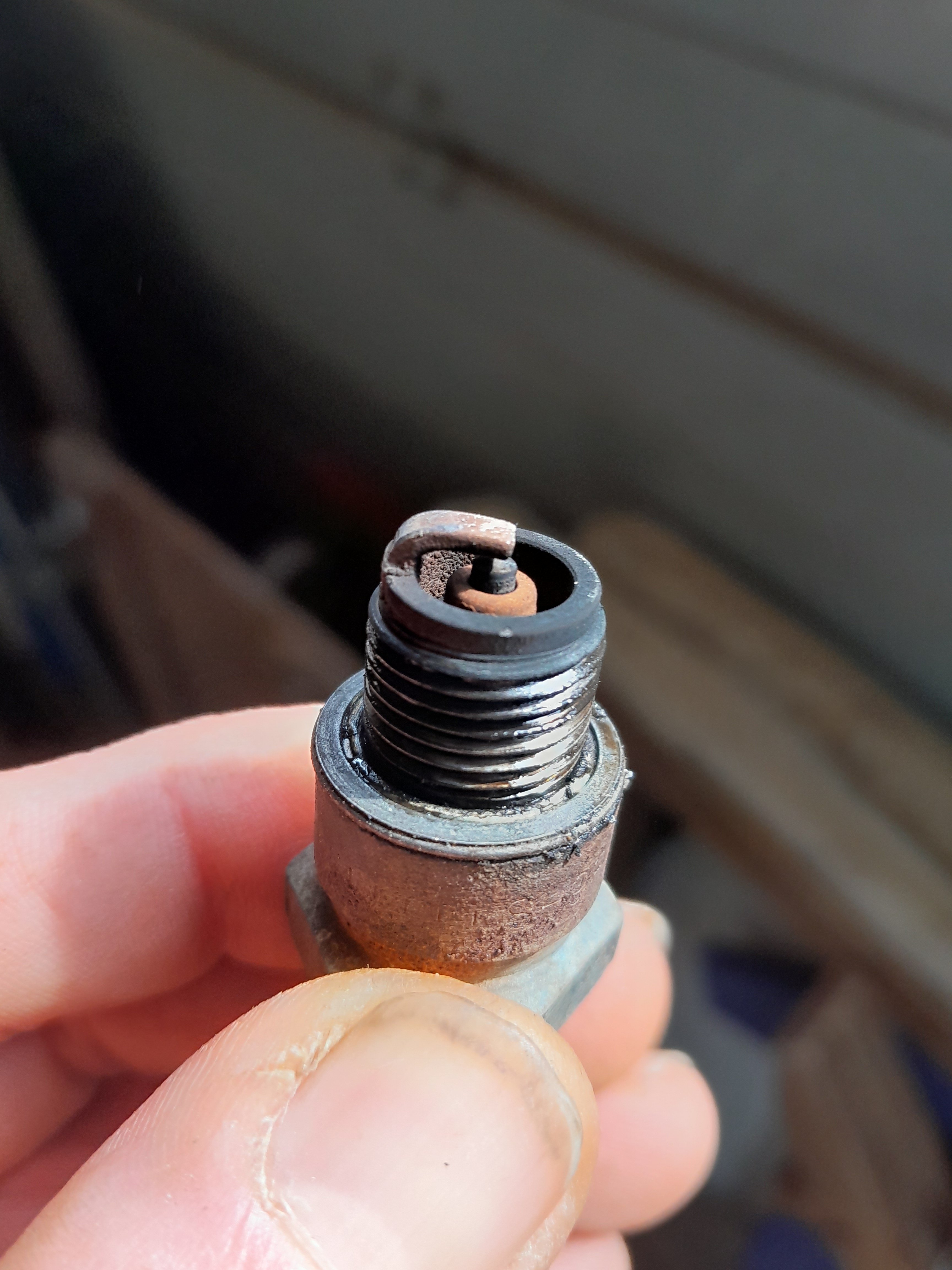

Moin zusammen,
wie würdet Ihr dieses Kerzenbild einordnen?
Passend oder zu mager?
Servus Bernd,
Ich mags lieber ne Spur dunkler.
Eher zu mager würd ich sagen.
Das ist auch mein Eindruck.
Der Motorlauf ist einwandfrei, gute Leistung und Gasannahme. Hauptdüse original. Da könnte ich eine Nummer größer wählen.
Ölanteil kann ich nicht benennnen, läuft über Pumpe, die auf geringe Förderung eingestellt ist. Mit dieser Einstellung läuft das Moped schon einige Zeit im täglichen Einsatz; den Zündzeitpunkt haben wir jetzt auf sehr früh gestellt. Motor dreht jetzt viel freiser hoch und viertaktet nicht bei Enddrehzahl im Leerlauf. Dadurch ist jedoch das Kerzenbild viel heller geworden. Ansonsten wurde am Setup nichts geändert seit 1500 km.
