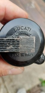

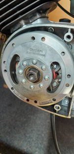

Hallo ich bin neu im Forum
Hab mir am Wochenende ein italienisches Tubone Moped gekauft.
Mein Sohn und ich waren sofort verliebt in das Teil.
Alles super ... läuft bloß nicht .
Hat keinen Zündfunken.
Das Moped heißt Italtecno Carrera hat einen Franco morini Motor mit 4 Gang Getriebe und ist Baujahr 1972.
Wo bekomme ich Unterlagen zur Fehlersuche her? Oder wer kennt sich mit dem Motor aus ?
Viele Grüße
Aus Süddeutschland
JFU
Stelle noch ein paar Bilder dazu !

zuerst würde ich testen, ob an der Zünspule Strom/Spannung ankommt.
Hat die noch Kontaktzündung, wenn ja, bewegt der Öffner sich noch,
oder sitzt er fest.
Gruß Wolf
Hallo Wolf
Erstmal Dankeschön für die schnelle Antwort.
Das Moped hat noch Kontaktzündung und der Unterbrecher bewegt sich.
Der Vorbesitzer meinte sie lief einen Tag vorher eigentlich noch sehr schön.
Dann ging sie auf einmal aus und hatte keinen Zündfunken mehr.
Wieviel Spannung muss an der Zündspule ankommen?
Ist alles noch 6 Volt so wie ich gesehen habe.
Sie hat 2 Anschlüsse 1x von unten aus dem Motor , und ein Kabel an Masse am Rahmen.
Wenn ich das Polrad abmontieren will
Muss ich da was beachten? Linksgewinde oder so ?
Hab einen Abziehersatz bestellt müsste morgen kommen.
Viele Grüße
Jörg
