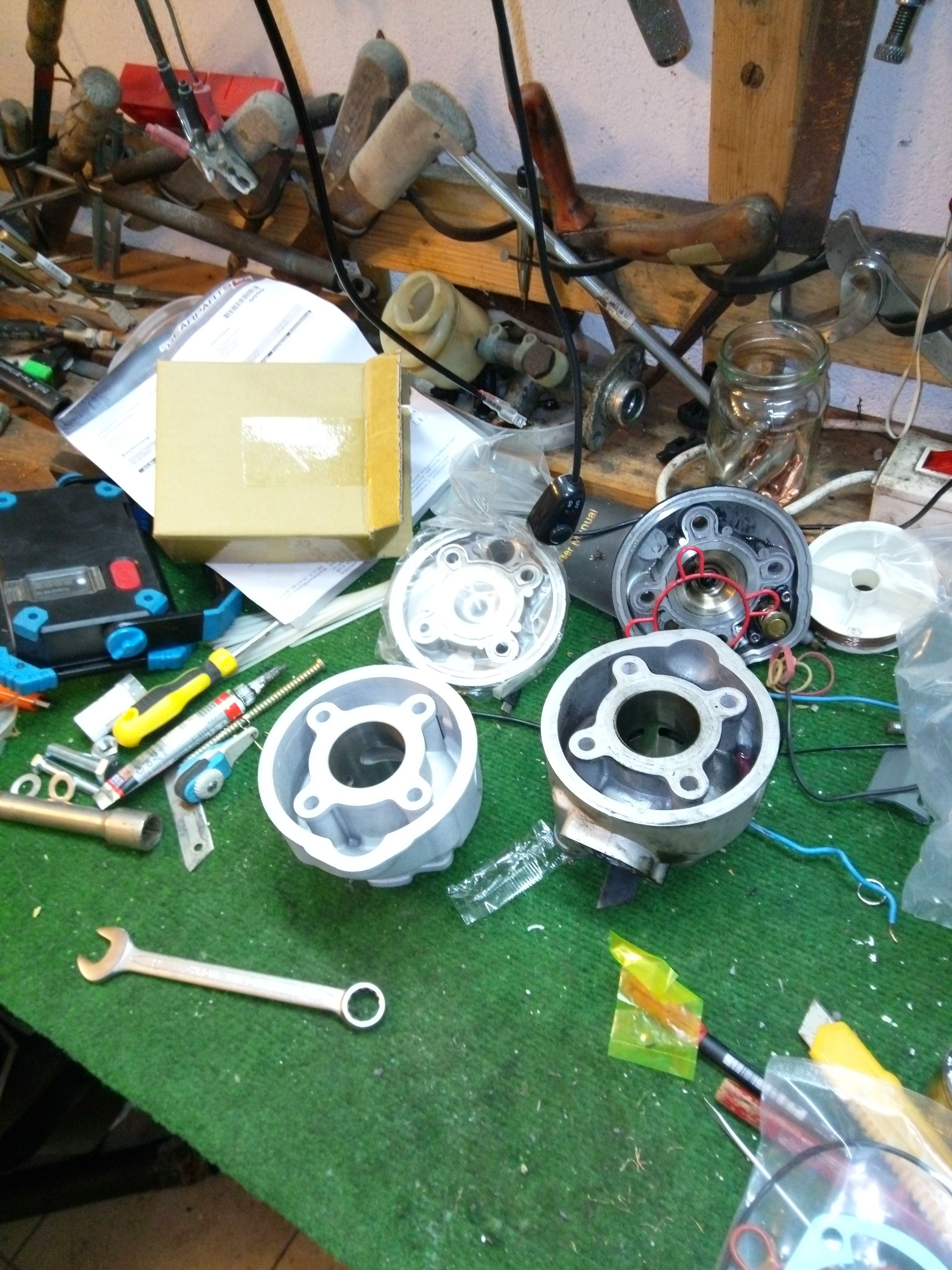

Die Fussdichtung sowie die beiden Kopfdichtungen sind neu... welches Öl im Kühlwasser ist muss ich erst checken...die Kühlflüssigkeit die im Anschlusstopfen steht ist grau, sollte aber rosa sein... solange will ich den Motor mit dem Bremsenreiniger nicht quälen..innen am Zylinderkopf ist so ein grauer "Schlatz"...so sagen wir dazu...ich stell mal ein Bild rein...

Hallo! Ja, wegen der geringen Kompression...der Motor lief nie...und wenn dann mit Bremsenreiniger...er raucht weiss...die Teile sind von Gearpart.....Bilder sind dabei ... Dichtungen auch von Gearpart.... Zusammenbau wurde sauber und mit neuen Dichtungen gemacht...der Motor lief weder mit dem alten noch mit neuen Zylinder...LG

Ich bin mir nicht ganz sicher, aber das ist doch ein membrangesteuerter Motor, oder?
Ist die in Ordnung und da alles dicht?
Der Kolben sieht aus, als ob der massiven Blowby hatte.
Zylinder und Kolben mal vermessen.

Hallo! Ich renoviere gerade unser Haus, da hab ich leider nicht viel Zeit im Moment.
Ja, der Motor ist membrangesteuert
Zylinder und Kolben sind neu, am Bild sind die alten Teile
Dichtungen sind neu und es ist noch kein Wasserkühler verbaut...Motor nur zum Probelauf kurz angeworfen mit Bremsenreiniger
