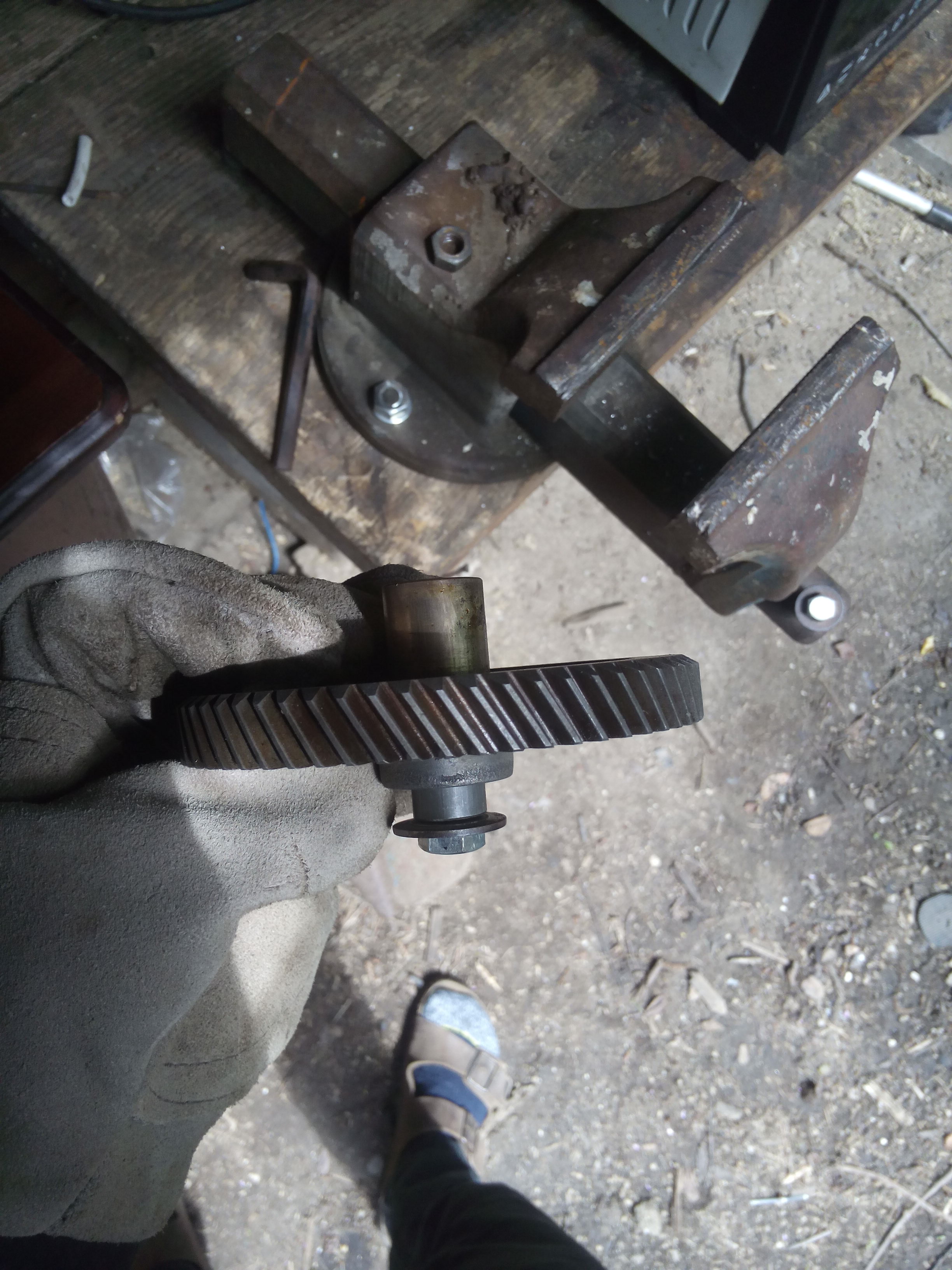

Sachs 50 S: Messingbuchse am Vorgelegerad durch Nadelhülse ersetzen.
Nach hilfreichen Tipps hier aus dem habe ich die Buchse von hinten eingepresst. dabei darauf geachtet das die Nadelhülse mit der Beschriftung auf mich zeigte.
Das Vorgelegerad im Ofen auf 120°C. dann Nadelhülse auf Zentrierbolzen und dann von hinten in Messingbuchse eingeführt. das ganze den schraubstock mit holz unterlegt und dann Messingbuchse mit Nadelhülse ausgepresset und Nadelhülse gleichzeitig eingepresst.
ging erstaunlich smooth.
