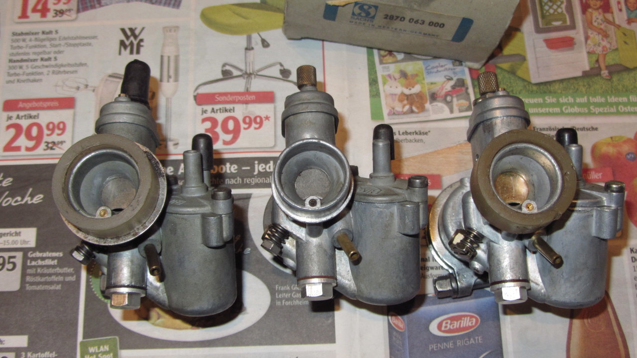

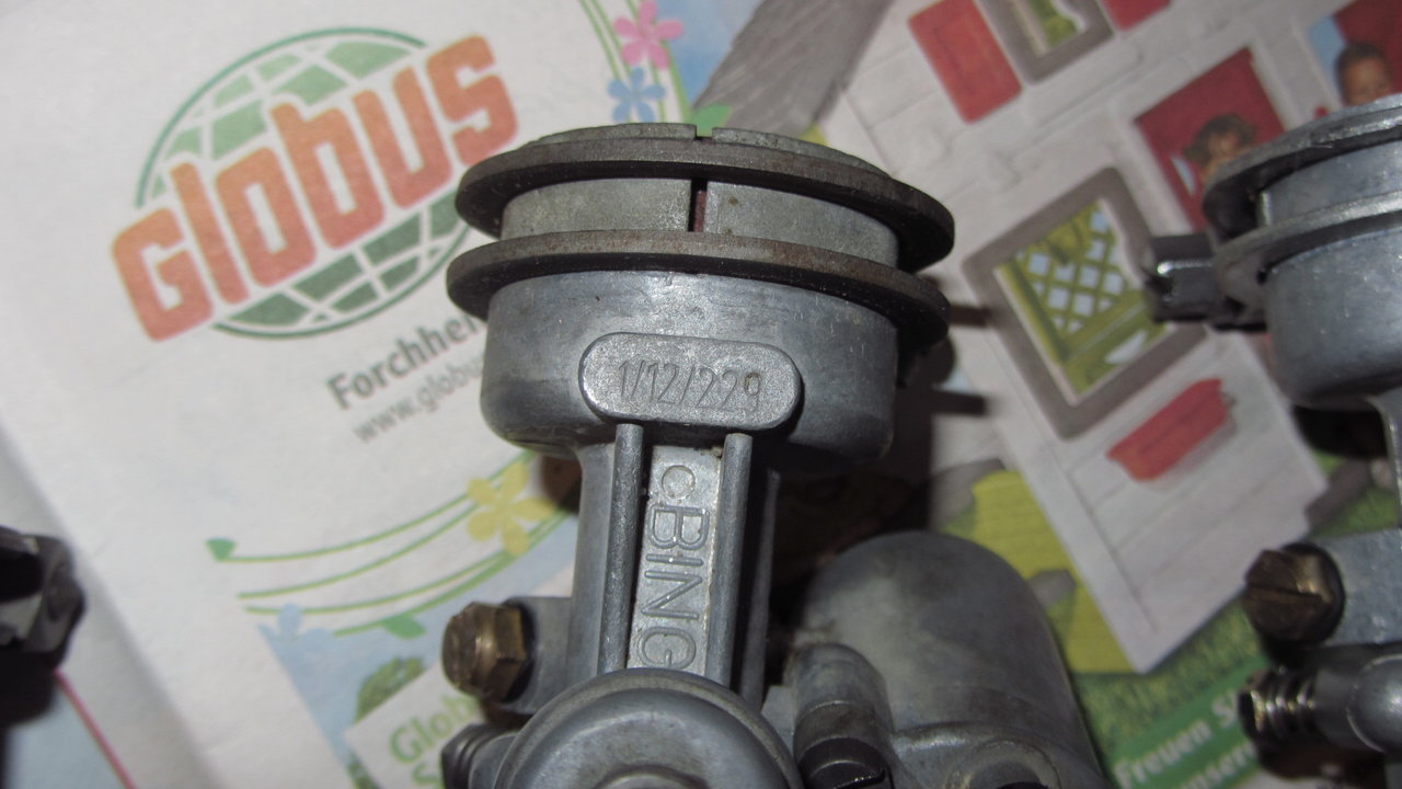

Da immer wieder der gute alte 12er Bing - genau genommen am häufigsten der Bing 1/12/228 - hier im Forum mit diversen Fragen und Ersatzteilen bzw. Düsengrößen im Gespräch ist, möchte ich nachfolgend einmal Alternativen aufzeigen.
Es gibt die baugleichen Bing 1/12/229 (gehört zum Sportbike; Mokick-Variante), den Bing 1/12/320 (Hercules Supra 4 mit Sachs 50/4 EKF) und auch noch den Bing 1/12/241 (gehört zum Motor Sachs 50/4 CF NL).
Alle diese genannten Vergaser können - mal abgesehen von der Düsengröße - für die MK-Modelle verwendet werden. Die Hauptdüse ist bei allen o. g. Modellen eine 62er.

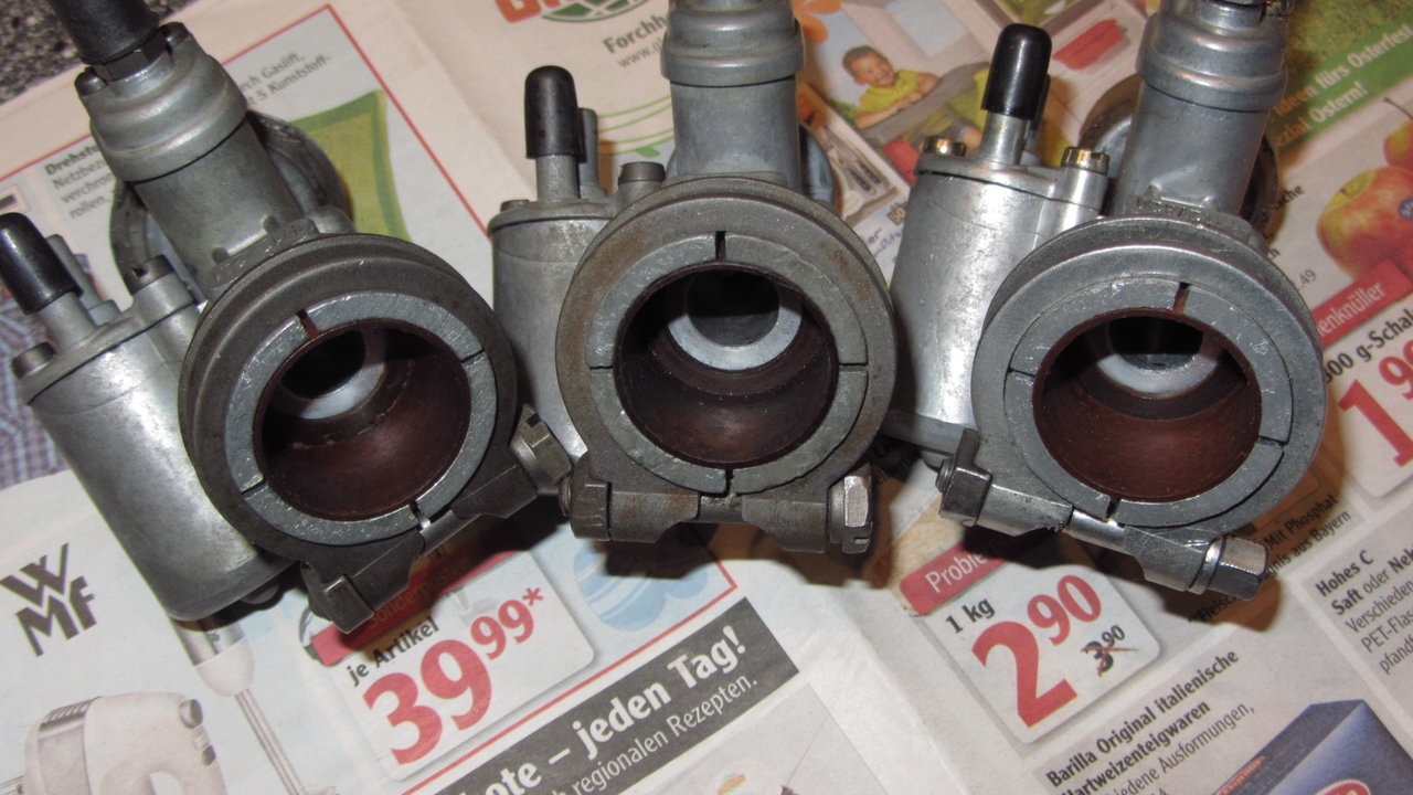

ich habe eine Frage zum Unterschied des Bing 1/12/228 und 1/12/214 Vergasers: In einem anderen Forum ist davon die Rede, dass die Hercules MK3X, welche original mit dem 1/12/214 bestückt ist, mit dem neueren Bing 1/12/228 "besser geht". Worin liegt der Unterschied der beiden Vergaser und woher sollte die angesprochene Leistungsverbesserung kommen?
Gruß, Michi
Hallo Michi,
der 214er ist - denke ich - die Variante mit Zwischenflansch. Er hat einen längeren Ansaugweg. Objektiv kann man das, denke ich, nicht sagen, dass der andere besser geht. Liegt letztendlich an der Düsengröße.
Die ersten MK /X-Modelle hatten damals noch den Zylinder mit nur einer Warze am Fuß. Deren Kanäle waren etwas größer bzw. anders als die der späteren Zwei-Warzen-Zylinder.
Von daher kann man mit Sicherheit behaupten: Ein "alter" Ein-Warzen-Zylinder in Kombi mit einem /228er Vergaser mit 62er HD wird im Vergleich zu den späteren Zylindern mit gleichem Vergaser - jedoch 64er HD - deutlich schneller laufen.
