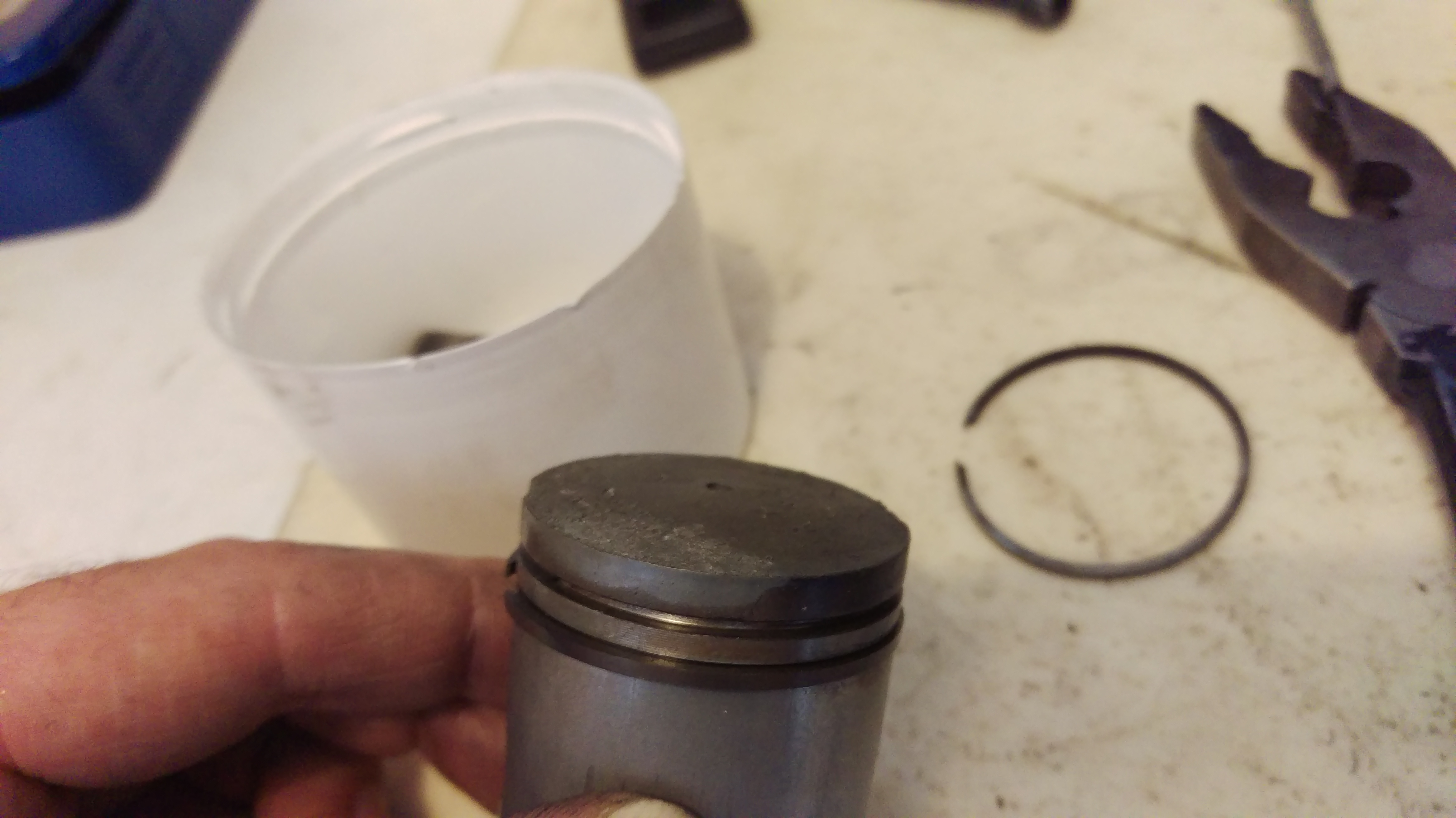

So, jetzt ist völlig klar, was da den Bruch der Pleuelbuchse verursacht hat:
Wie man sehr schön sieht, hat der Kolben mit dem Rand am Kopf angeschlagen, und zwar so, dass der Rand über dem oberen Ring durch die Stöße nach unten (Ring eingeklemmt) getrieben wurde und auch nach außen, was man sehr schön an dem "sauberen Fleck" sieht, dort fehlt die Ablagerung von Verbrennungsrückständen, an der Seite halt, weil das Material nach außen getrieben wurde und sich so die Ablagerungen abgescheuert haben.
Fazit: Ein Quetschmaß von 0,7 bis 0,8 mm ist - zumindest beim Alupleuel (Dehnung) zu gering.
Mindestens 0,9 mm sollte man fahren.

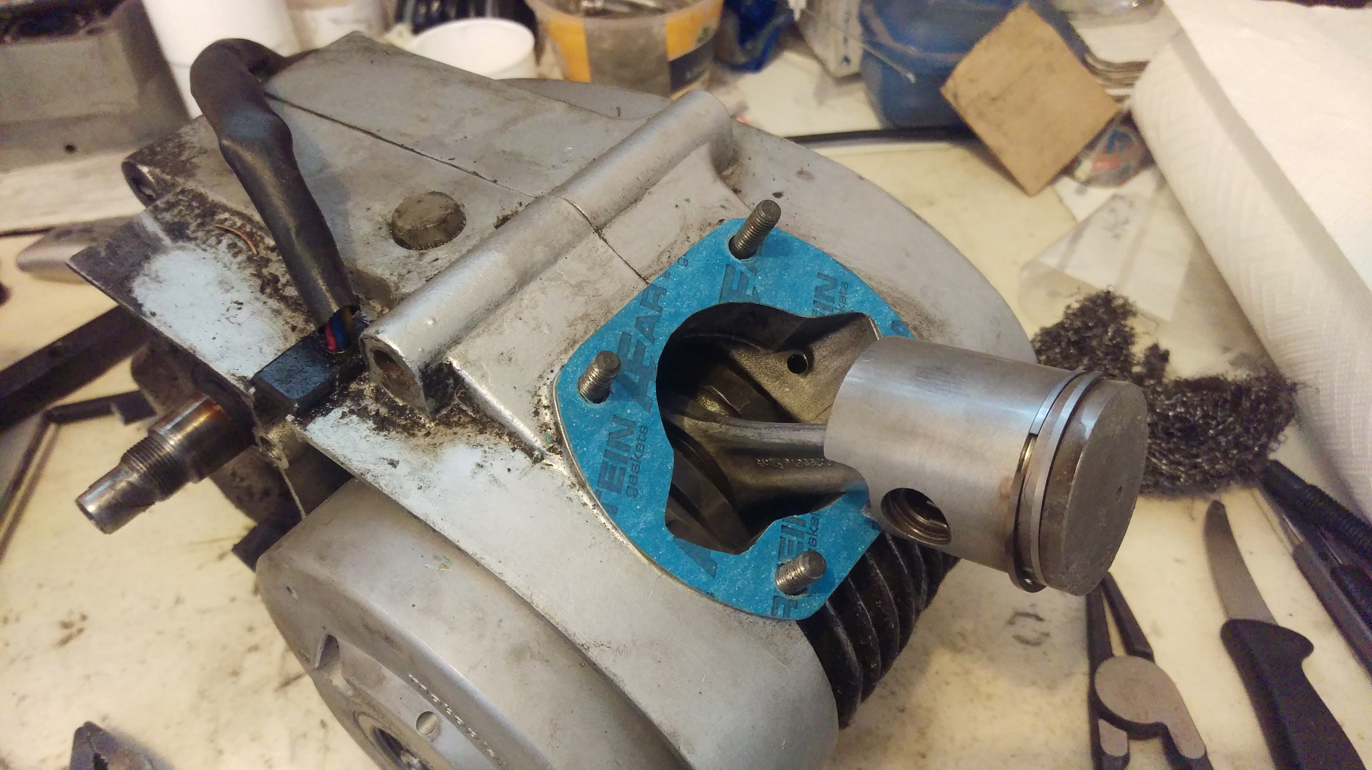

So, ich habe den Kolben bzw. seine Ringe wieder gangbar gemacht und eine Dichtung aus 0,8mm Papier angefertigt:
Nun ist das Quetschmaß fast bei 1mm - sichere Sache fürs Alupleuel.
Natürlich ist ne neue RG7 Buchse vom selben "Hersteller" drin.
