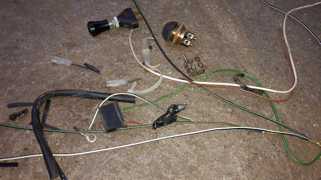

Mach ich Holger. Mach von allen Seiten Bilder. Klemmleiste gibt es da aber keine mehr. Nur noch Lysterklemmen....... Ich melde mich.<br /><br />-- 07.03.2018 18:17 --<br /><br />Schon mal vorab vielen lieben Dank an alle. 3 Stunden Arbeit, geschätzte 10 KM Kabel weniger, Zündschloss eingebaut und alles funktioniert. Bilder vom Urzustand kommen heute Abend noch! Danke nochmal.......

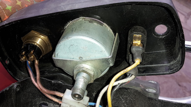

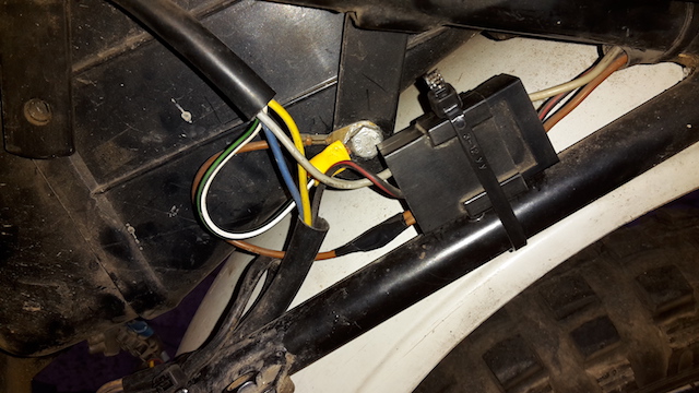

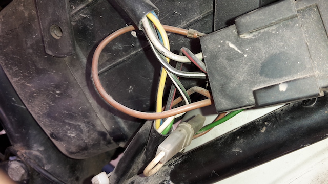

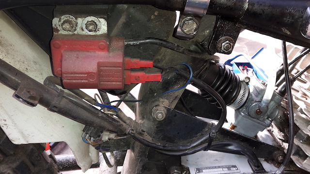

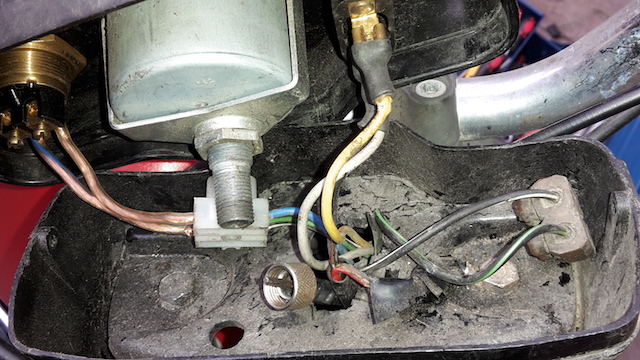

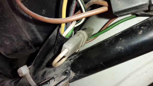

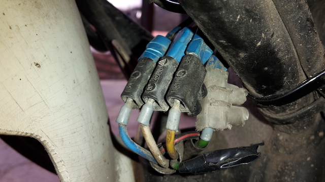

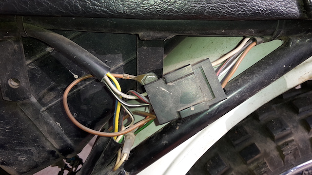

Bremslicht leuchtet auf jeden Fall einwandfrei....... <br /><br />-- 08.03.2018 04:11 --<br /><br />So und hier die Bilder. Ich glaube der größte Fehler in der Verkabelung war, das am "Ausschalter" (man kann ihn auf einem Bild erkennen, denn es gab vorher kein Zündschloss) eine Seite mit blau von der Zündspule verkabelt war, und die andere Seite ging über ein Kabel zurück an die Stelle wo sonst der Gleichrichter sitzt. Dort war dieses Kabel mit einem Steckverbinder an den weißen Ladeanker angeschlossen..... Klingt sehr komisch, war aber genau so!
