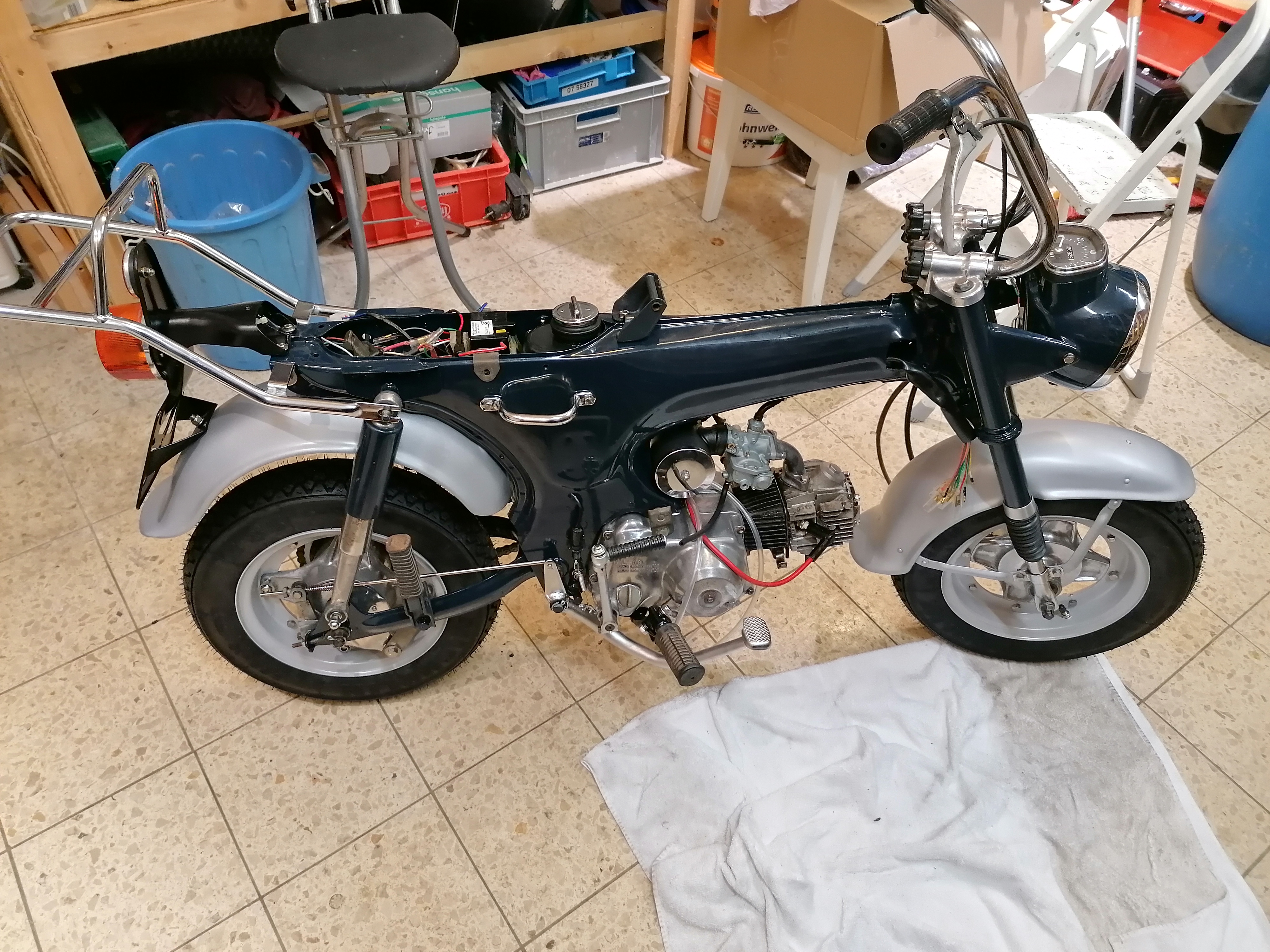

Moin ich bin der Jens aus Süsel an der Ostsee ich bin gerade dabei mir eine Honda Dax ST 50 G (6-Volt) aufzubauen. Ich habe folgendes Problem! Der Motor will einfach nicht anspringen obwohl ich alle Teile original von Honda verbaut habe. Der Motor hat einen Zündfunken der Vergaser und der Tank sind neu Steuerzeiten sind auch OK . Kann mir hier jemand einen Tipp geben bzw. weiterhelfen??? Über jeden Tipp würde ich mich sehr freuen. MFG. von der Ostsee wünscht euch Jens

Hi
Springt sie an wenn Du z.b Bremsenreiniger in den Lufi sprühst? Zündkerze angeschaut ? Nass? Riecht es beim Starten am Auspuff nach Sprit?
Grüsse Joachim
Hallo nein auch dann nicht Kerze ist auch neu und ist trocken am Auspuff riecht es leicht nach Sprit!!!! ich habe langsam den verdacht das es was mit den Ventilen zu tun hat bin mir aber nicht ganz sicher [ habe den Kopf überarbeiten lassen mit neuen Ventilen und gleich einstellen lassen in einer Fach Firma]
Wenn die Kerze nach vergeblichen Startversuchen trocken ist, dann ist irgendetwas mit der Spritversorgung nicht in Ordnung.
Springt der Motor mit Bremsenreiniger an?
Funktioniert der Choke?
Stimmt der Zündzeitpunkt?
Stimmen die Ventilsteuerzeiten?
...mhhh also wenn sie Sprit bekommt und nicht anspringt müsste die Kerze nass oder feucht sein . Ich würde auch nach dem zündzeitpunkt schauen.
