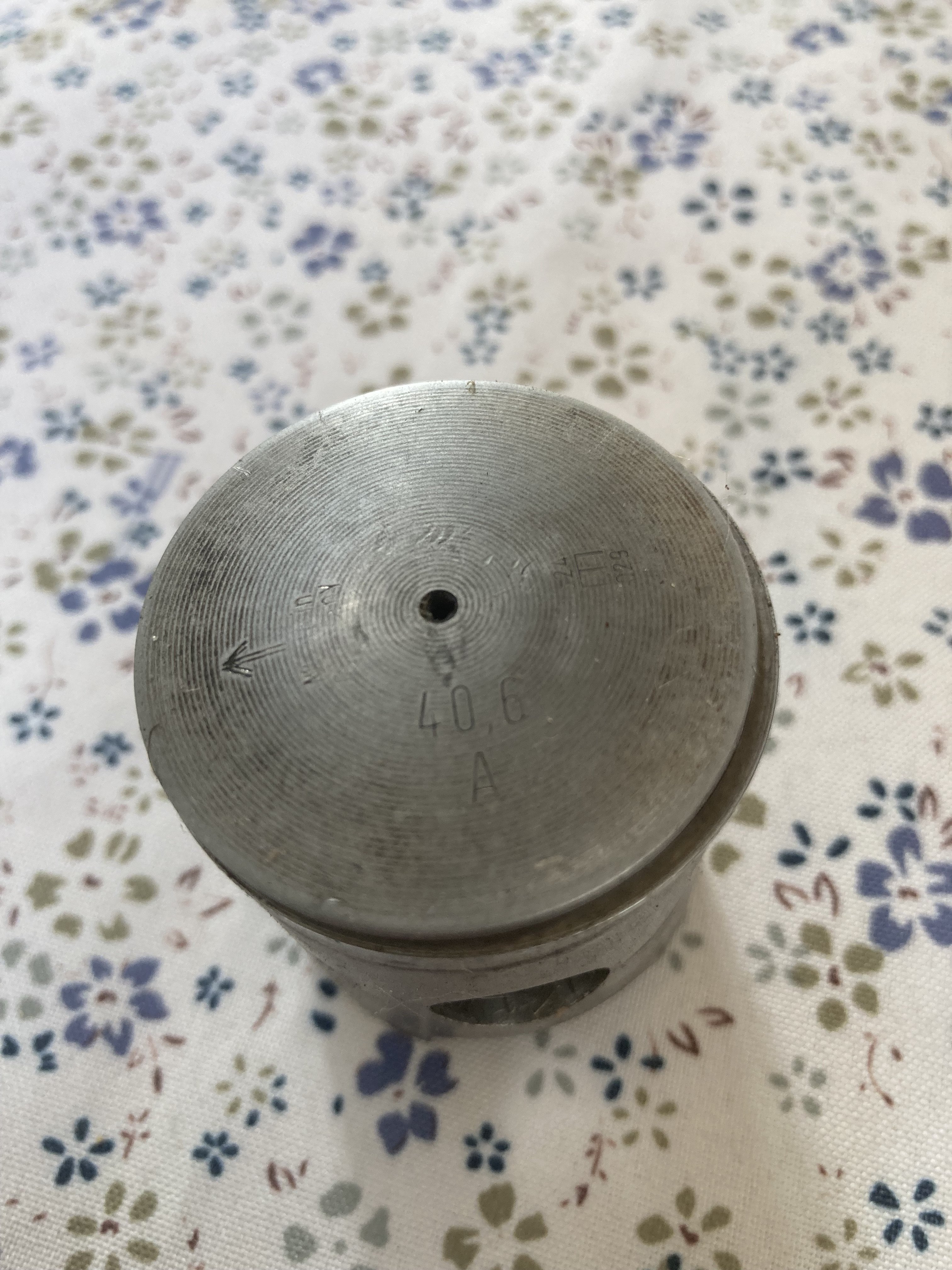

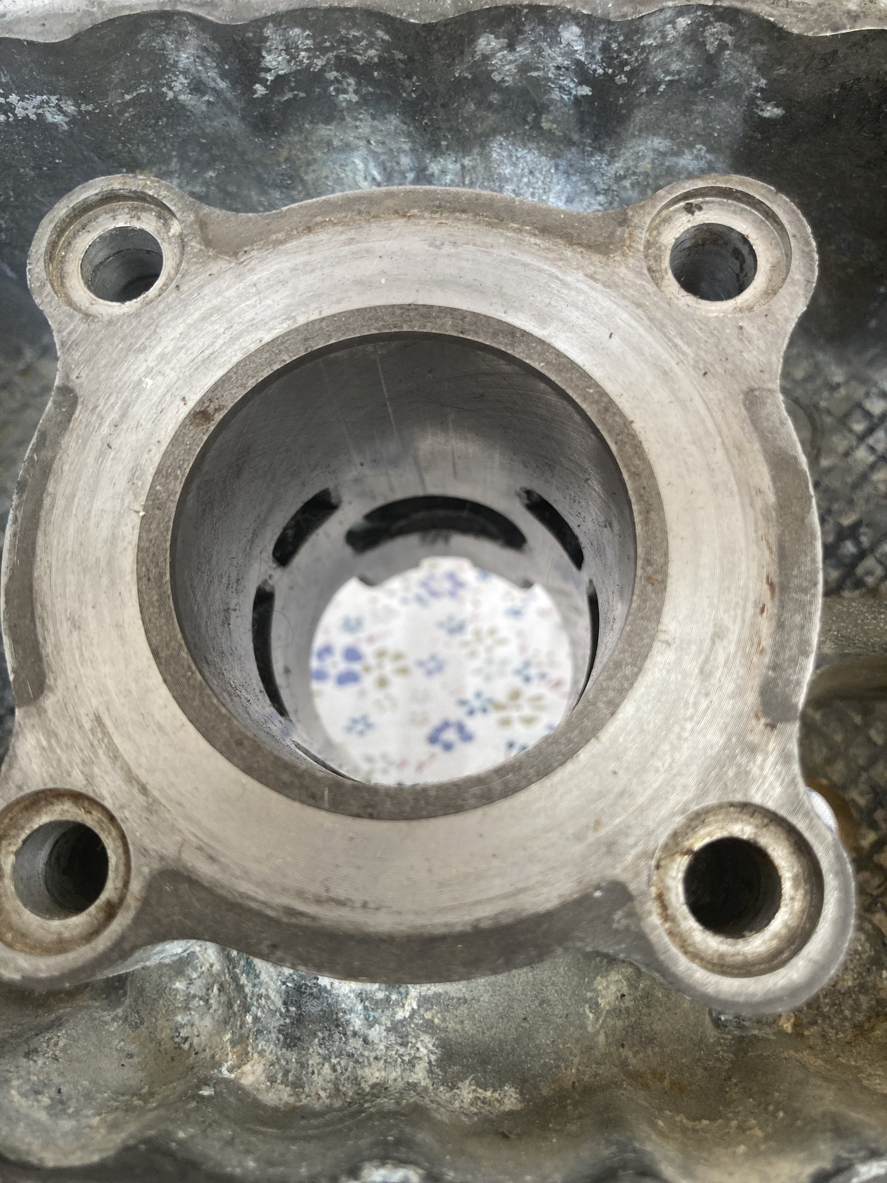

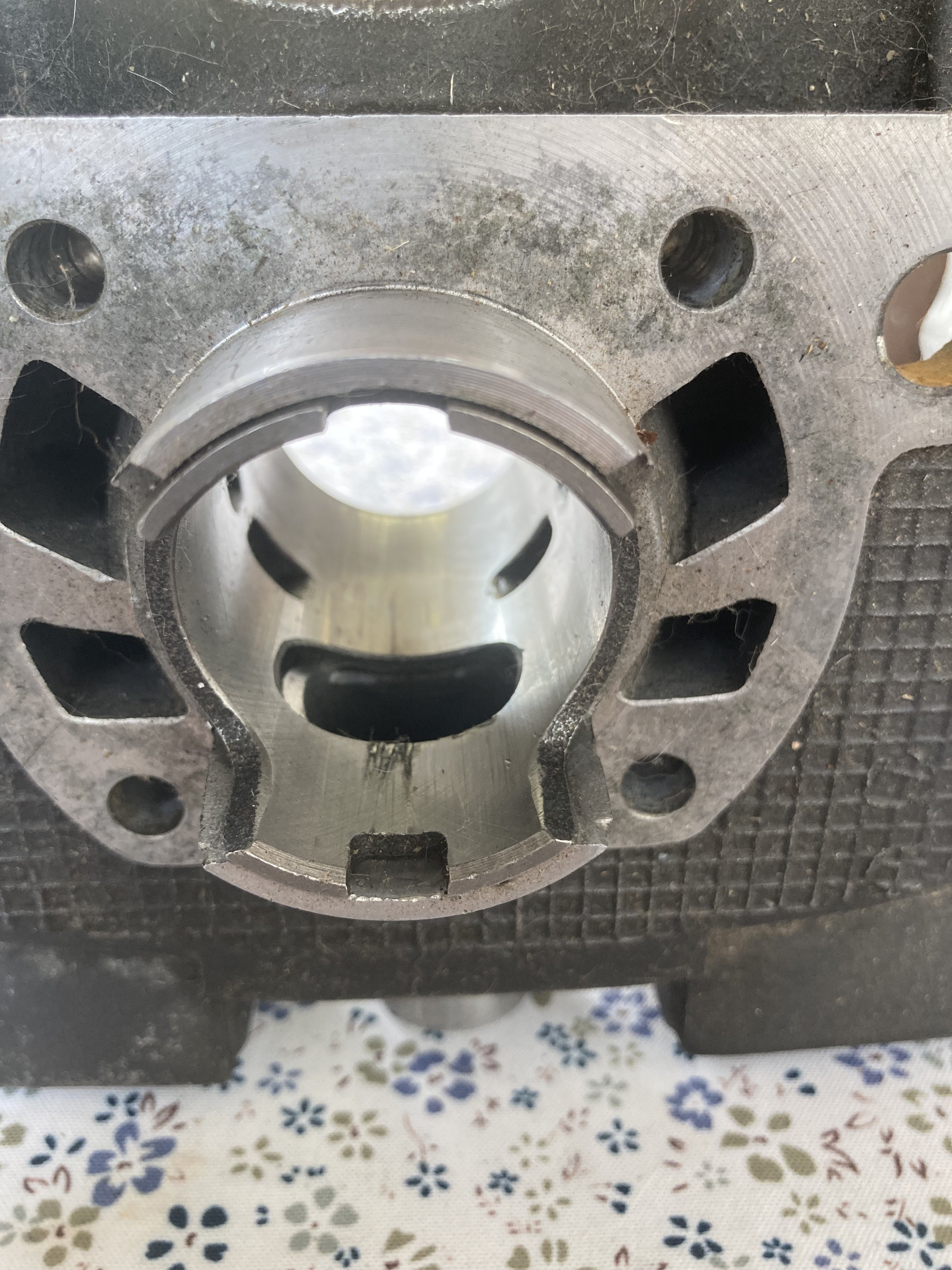

hier noch 3 Fotos vom Ist Zustand vom Zylinder und Kolben

Verbaut Kolben für Zylinderbohrung 40,60 mm. A Kolben 4/100 mm kleiner.
Die Honspuren sind noch voll zu sehen,der Zylinder hat nach der letzten Reparatur nicht viel gelaufen.
Zwei Möglichkeiten.
1. Zylinder Instandsetzung auf 40,75 mm b.z.w.41 mm mit Barikit Kolben. 140 € Kosten.
2.Einmal den Zylinder mit Honbürste kurz säubern und schauen wie tief die Riefen am großen Kanal unterhalb sind.Oberhalb sehe ich nichts schlimmes.
Mahle Kolben für Zylinderbohrung 40,6x mit
Kolbenprägung auf dem Kolbenboden 40,6B konnte man unter Umständen noch einbauen.

Hönbürsten,dann die Riefen beurteilen.Was da noch zu sehen ist.
Neuer Kolbenring und fertig.
Den Einlasskanal muss man schön entgraten,kleine Fase setzen.Dann sieht es da auch schon anders aus.
Kolben Mahle 40,6A zu 40,6B ca.1/100 mm größer.
Bei allen Maßnahmen die ich genannt habe,den Zylinder / Kolben messen.
