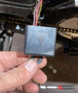

Kann mir jemand sagen, was dies für ein Teil ist. Auch hier geht der Schwarz-Gelbe rein. Der Stromlaufplan ist nicht perfekt, aber einen besseren werde ich wohl nicht finden

Kann das Teil wirklich eine CDI sein? Hätte es nicht an einer alten 50er erwartet
