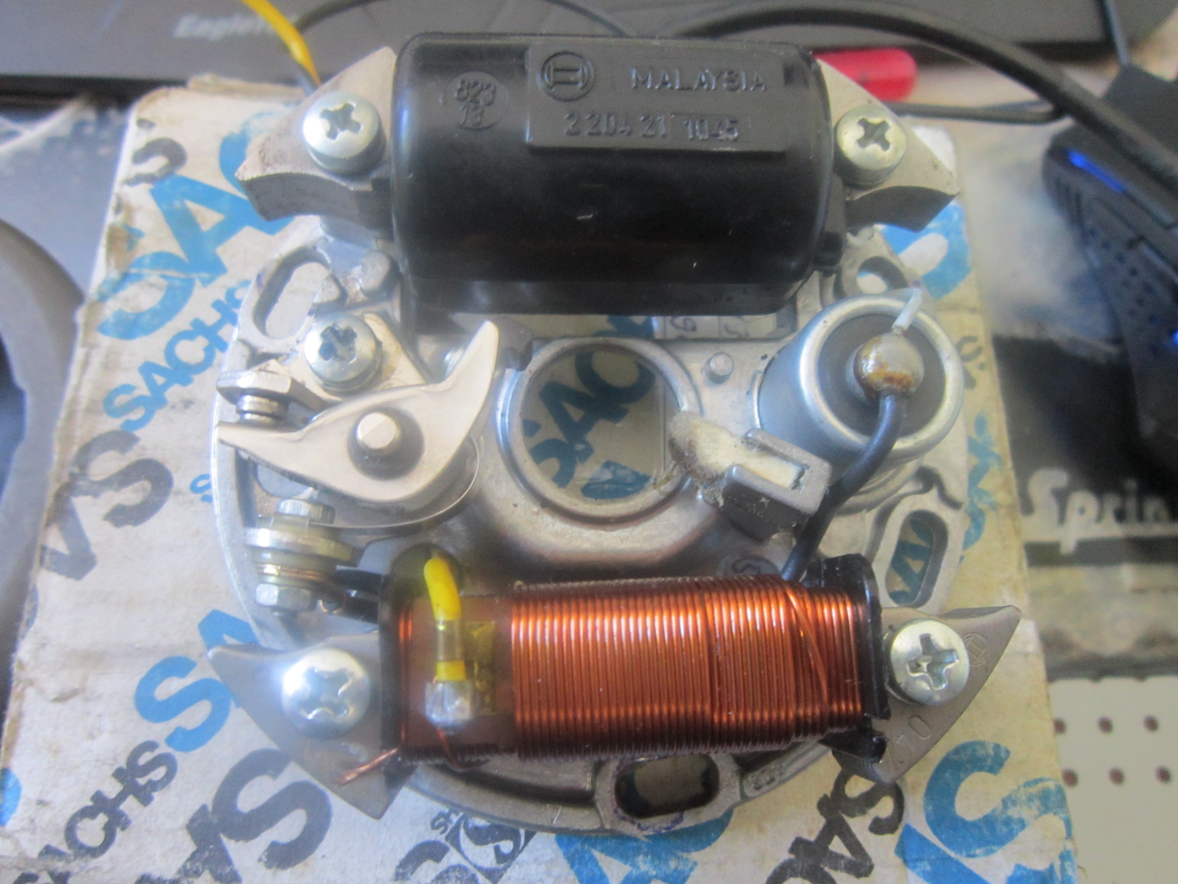

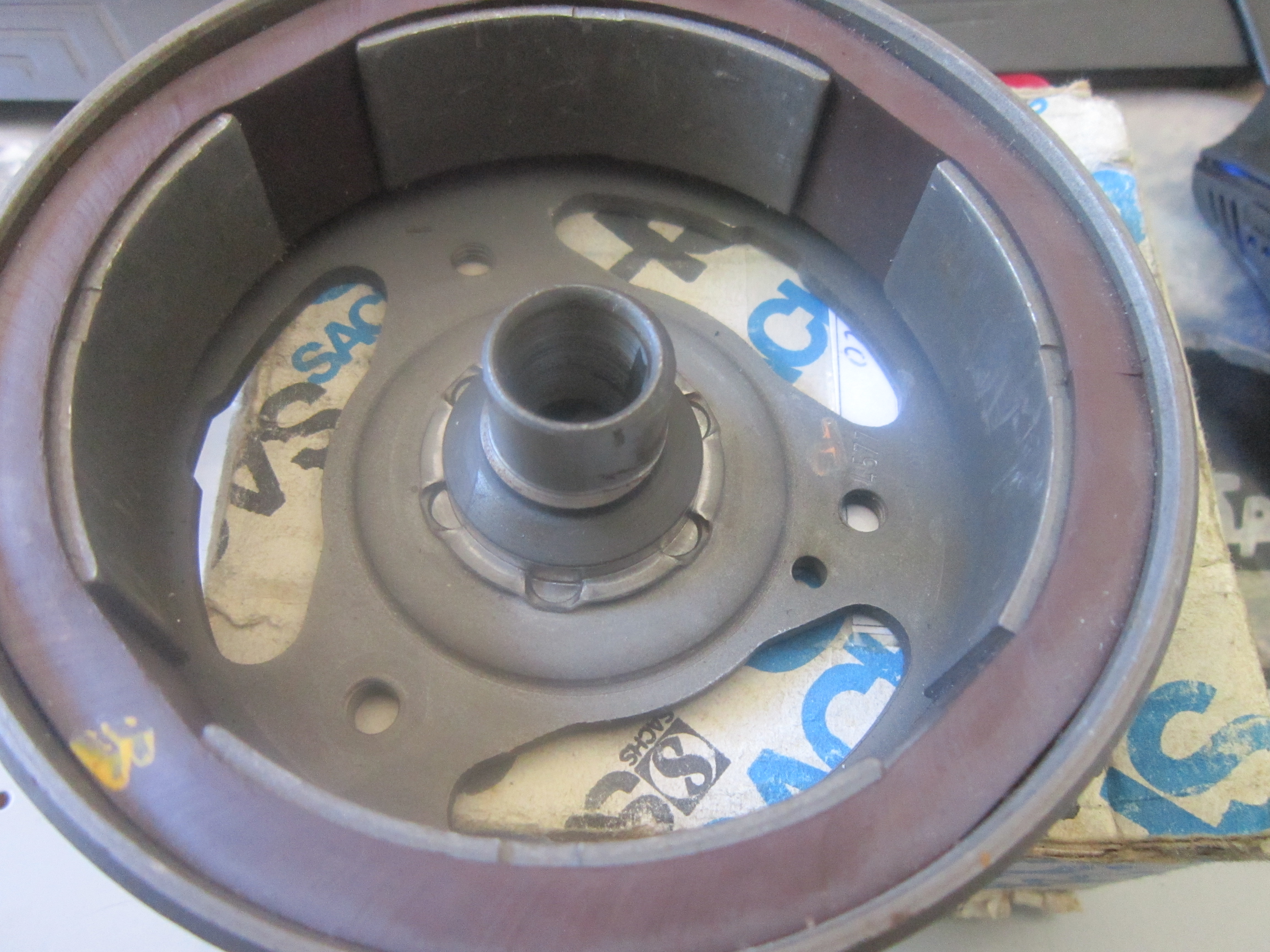

Danke euch schon mal für die Info.<br /><br />-- 16.07.2018 04:16 --<br /><br />Die Komponenten von Bild 330 und 332 hab ich eingebaut gehabt ,nur zur Info.

Sind das Nachbau Zündungen,oder original? Bei original neuen Zündungen dürfte das mit dem Funkenfeuer am Kontakt nicht sein.
