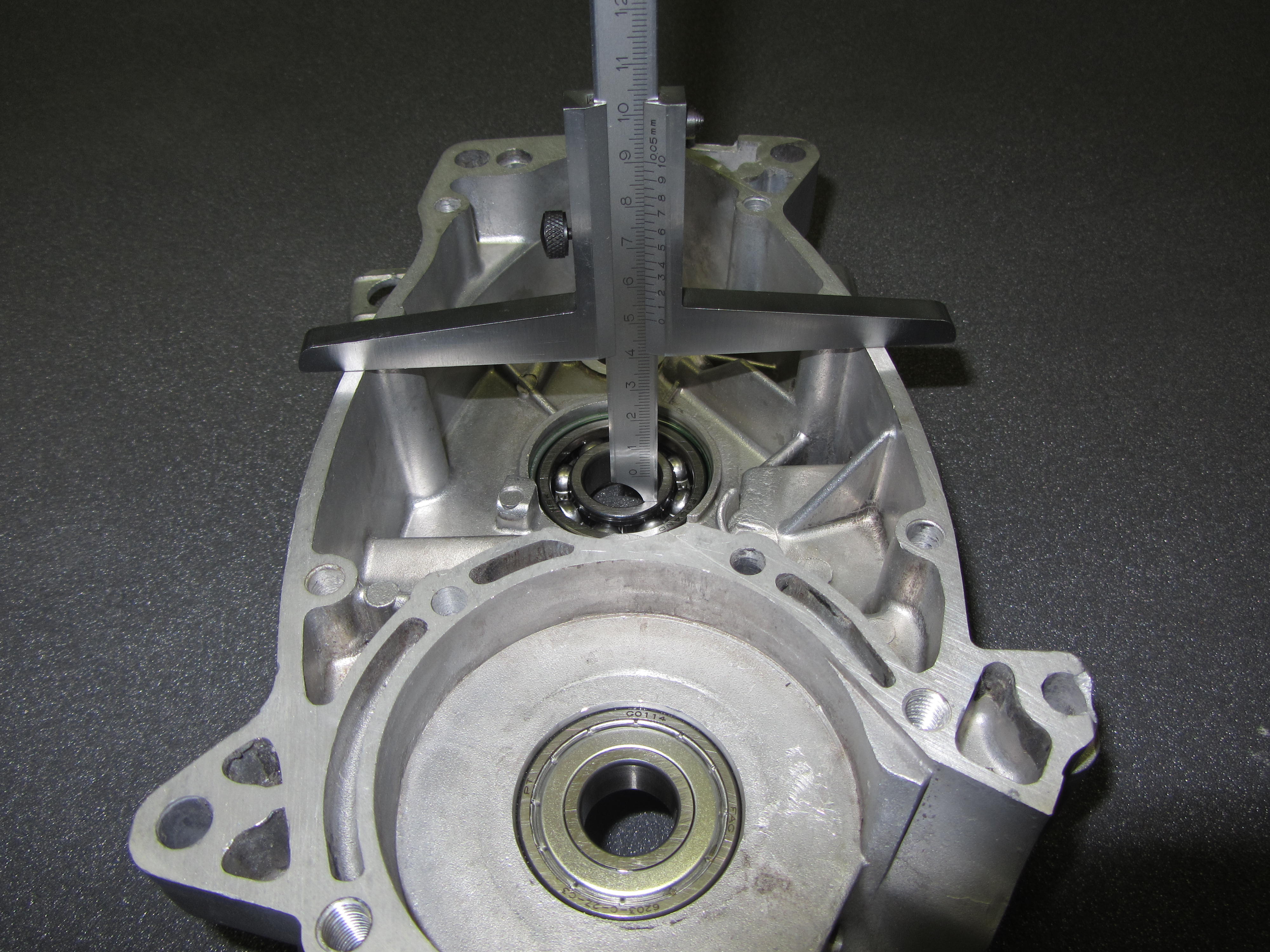

Bin gerade dabei einen Zündapp KKR Motor zu überholen. Als Kurbelwellen Lager hat dieser Motor zwei einseitig zur KW hin geschlossene Lager. Laut einer Instandsetzungs Beschreibung in Youtube soll dies das Öl etwas länger in den Lagern halten. So wirklich nach vollziehen kann ich das aber nicht, denn es kommt ja viel weniger Öl erst in die Lager hinein...
Hat da jemand von euch eine Erklärung zu?
Welcher Motor ist das?
Hast du eine Ersatzteilliste?
Sollte Motortyp 284 sein...Bei den 50ccm Motoren von Zündapp sind tatsächlich die Kurbelwellenlager einseitig mit einer Abdeckscheibe zur KW hin so werksseitig vorgesehen. Die Schmierung erhalten die Rillen-Kugellager über die Bohrung in den Gehäusehälften oberhalb der Lager. So war es gedacht...und funktioniert ja anscheinend auch...:unsure:

genau so ist es und das so in vielen zündapp motoren.
ein alter meister hats mir mal so erklärt:
das haben die inschinöre so gedacht,
das nicht der gesamte druck im kw gehäuse,
direkt auf die simmerringe drückt.
Dann wäre es aber doch sinnvoller, die Lager anders herum, als mit Scheibe zum Dichtring hin einzubauen.
Das gäbe den gleichen Effekt.

seit 50 jahren bin ich ja nur ein kleiner zündapp pedal motor schrauber depp.
aber das prinzip ist doch immer gleich, egal ob grosser oder kleiner motor.
als einfacher handwerker, mit nur halbem abi und ohne studium,
versuche ich das mal in einskommafünf sätzen zu erklären:
"Wenn diese geschlossene Lagerseite nach aussen montiert wird,
läuft der Simmerring trocken! Wie lange sollte das gutgehen?"

Ja ist ein 284er Motor.
Und ich denke auch, wenn Zündapp das jahrelang so gemacht hat, wird das schon funktionieren. Aber gewundert hat es mich doch, denn das habe ich bisher noch bei keinem anderen Motor gesehen. Sehr viel Schmierung kann meiner Meinung nach das Lager ja auch nicht bekommen..
