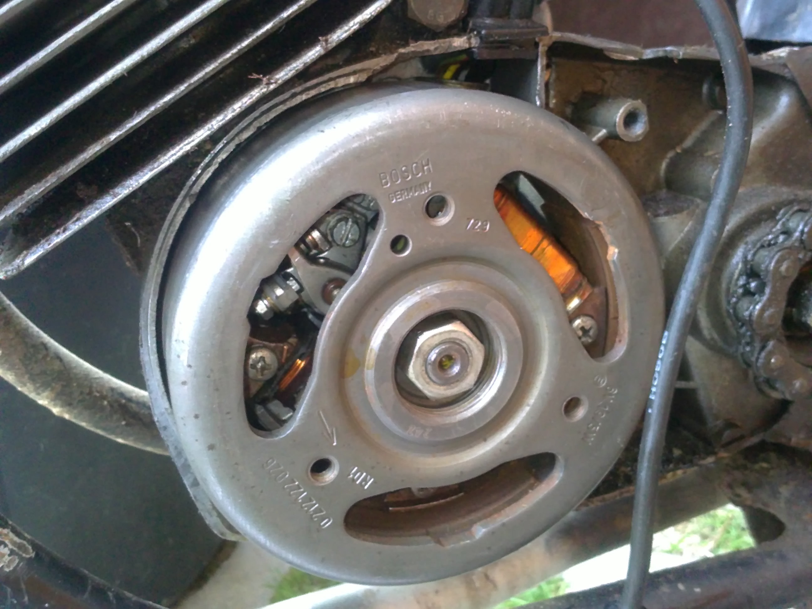

Also hab mich die Tage nochmal mit dem ganzen beschäftigt.
Vor dem Polrad sitzt bei mir ein Deckel, der die Sicht einschränkt.
Kann man den irgendwie abnehmen, habs versucht aber kein Erfolg gehabt.
Hab mal ein Bild davon drangehängt.
Wenn ich an dem Polrad drehe, wo muss der Funken kommen, an der Zündkerze o. im Polrad da bei beiden keiner kommt.

haste das wesentliche frei gelegt
schraube jetzt die Kerze heraus.
drehe am Plorad so lange bis der Kolben oben steht
kannste mit nem Schraubendreher durchs Kündkerzenloch feststellen.
Auf dem Polrad und am Gehäuse sind Markierungen die sollten jetzt übereinstimmen
Beobachte den Zündkontakt.
kurz bevor der Kolben oben ist müssen sich die Zündkontakte öffnen, ca 0,4 mm.
Wenn das so ist wie beschrieben stimmt der Zündzeitpunkt.
An sonnsten ist der Zündkontakt auf 0,4 mm einzustellen.
Auf deinem Bild ist der sehr weit geöffnet.
Ist aber Abhängig von der Stellung der Kurbelwelle
Augenscheinlich sieht die Zündung noch gut aus.
Versuche mit ner Nagelfeile, besser Kontaktfeile die Kontaktflächen abzufeilen.
Manchmal hat sich dort ein Belag gebildet.
weiterer Test
Kerze wieder rein Stecker drauf und antreten lassen
beobachte ob an den Kontakten Funken springen.
wenn da ein Gewitter entsteht ist der Kondensator defekt.
(Kondenhsator)Silberner Zylindrischer Körper in der Zündung.
Ohne Polradabzieher kommste nicht weiter.

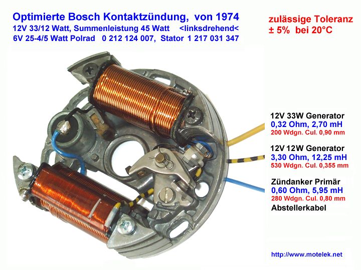

Hier das ganze etwas fachmänicher beschrieben
http://www.motelek.net/zundanlagen/kontaktzuend1.html
