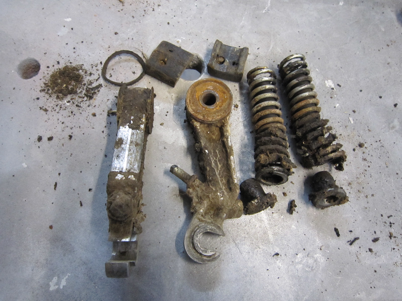

aus erfahrung sind total eingeschmodderte schwinghebel die besten.
dort findet man nach einer reinigung keinen, oder kaum alufrass.
erst mal alles komplett zerlegt.
tipp:
niemals die federnstellschrauben nach UNTEN rausdrehen!
immer nach OBEN, sonst ist der kleine schlitz unten demoliert....
die schrauben, schwingen, stellschrauben und lager
liegen nun über nacht erstmal in benzin zum einweichen.
der rest ist in der tonne.
dann gehts weiter

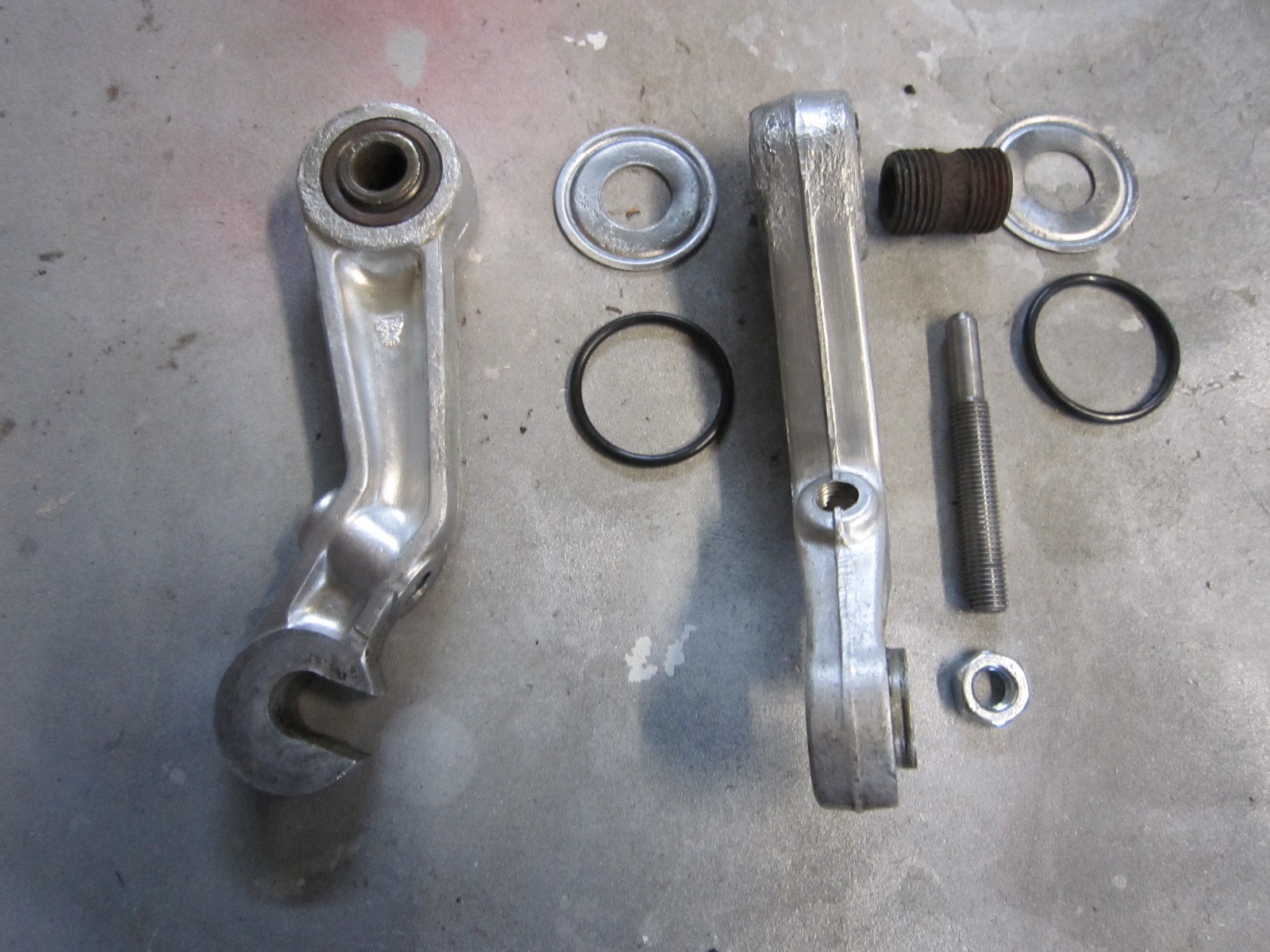

wie erwartet sind die schwingen in einem guten zustand.
eine ist fertig.
die toleranz vom schraubhülsenlager ist kleiner
als die von den neuen nachbauten!
alles gut gefettet, staubschutzdeckelchen aufgepresst,
noch angepunzt und o-ring drauf.
nichts ist ärgerlicher als wenn die beim einbauen
abfallen....
halten tuts ja dann sowieso erst durchs feste anziehen der schraube.
bei der zweiten ist das lager rappelfest!
wie so oft, aber nun machts spass.
ein paar mal heiss und kalt gemacht.
nun über nacht in rostlöser.
morgen mal weiter sehen.
tipp:
niemals fest im schraubstock einspannen
und mit wackeln oder hämmern eine beweglichkeit versuchen.
danach lassen sich die staubschutzdeckel
nicht mehr festpressen!!!

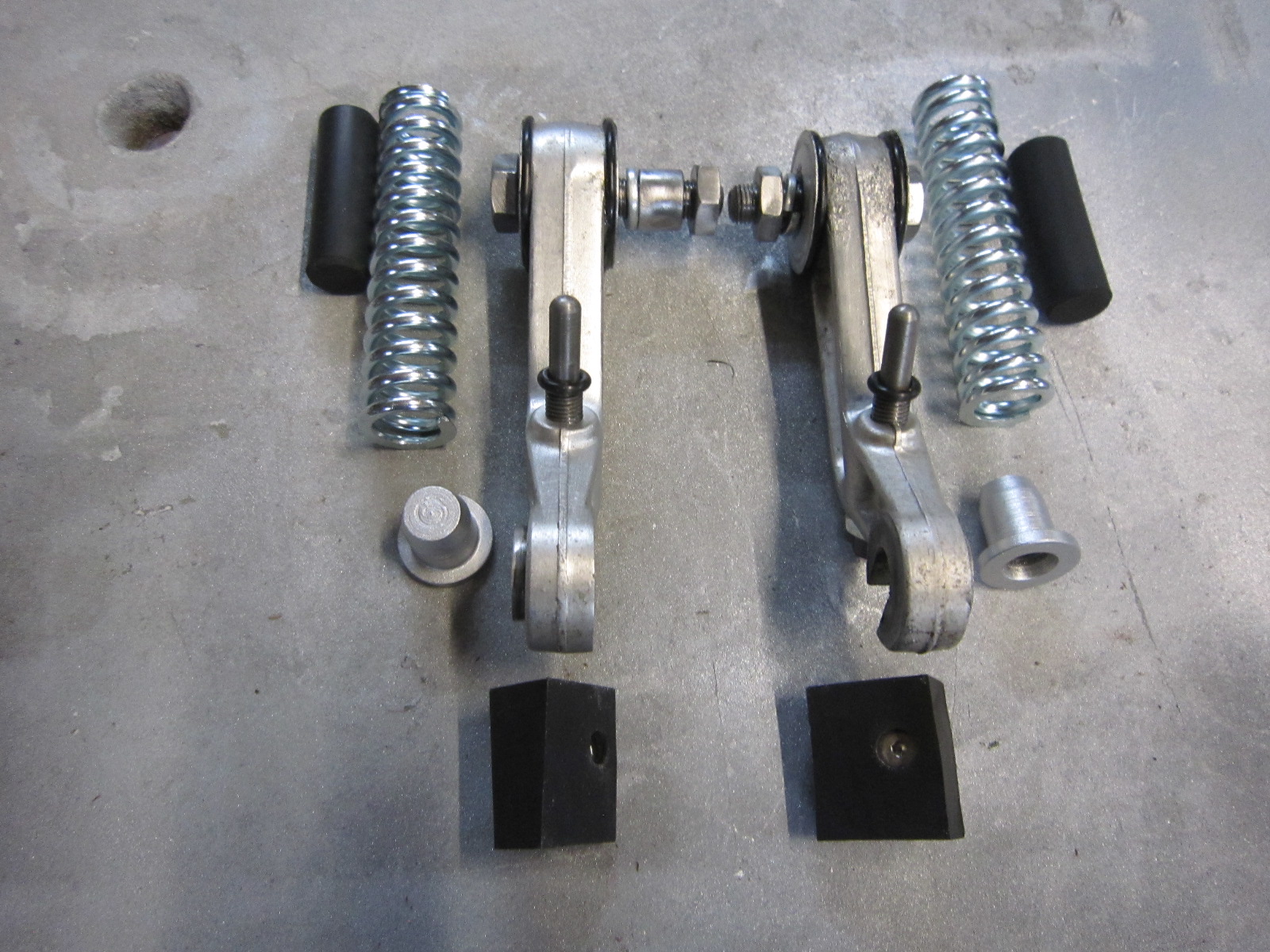

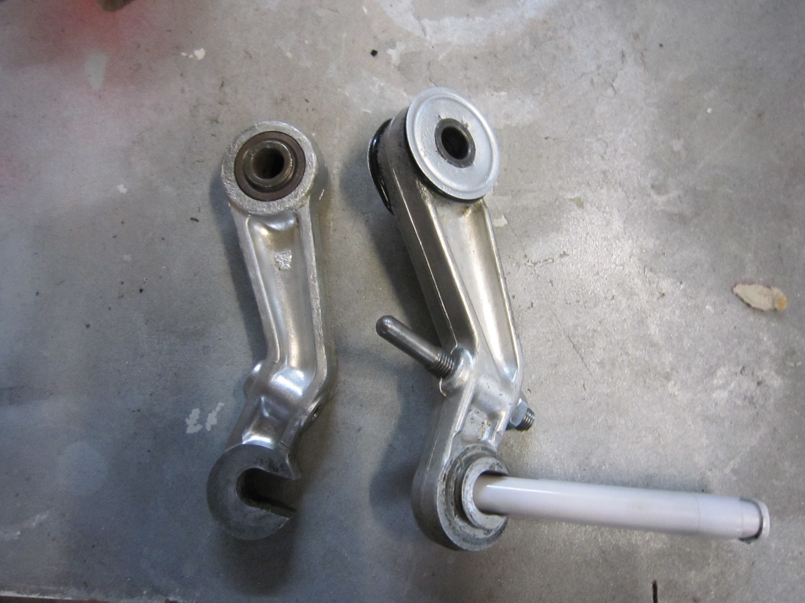

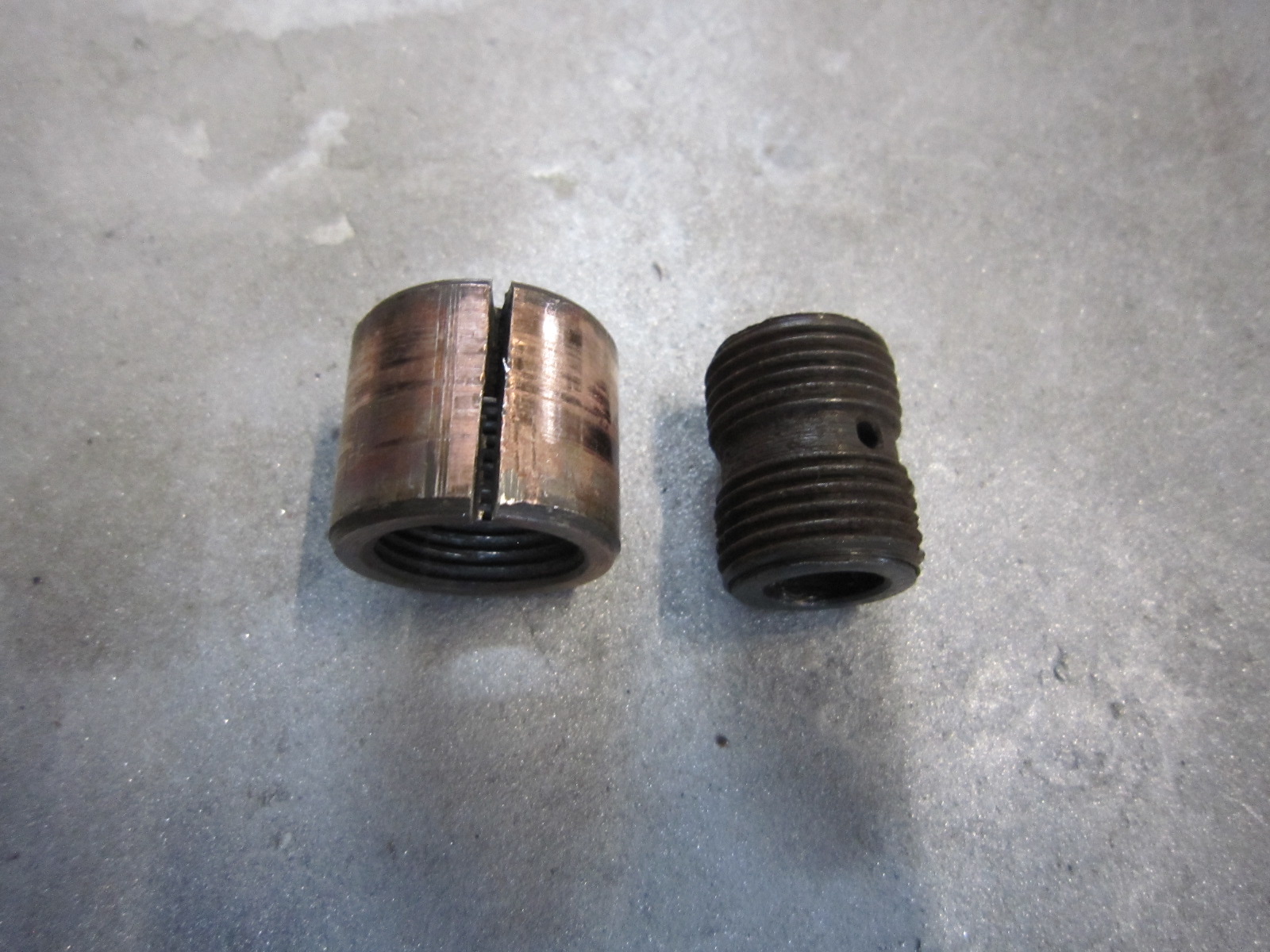

hat mal wieder nicht geklappt mit dem rostlöser.....
lagerkern und hülse wie verschweisst.
also komplett alles rauspressen,
und den nussknacker gemacht.
die lagerhülse ist hart wie glas.
kleinen schlitz reingeflext und den rest
mit einem meissel geknackt.
lager schraubkern gerettet!!!!
das ist das wichtigste.

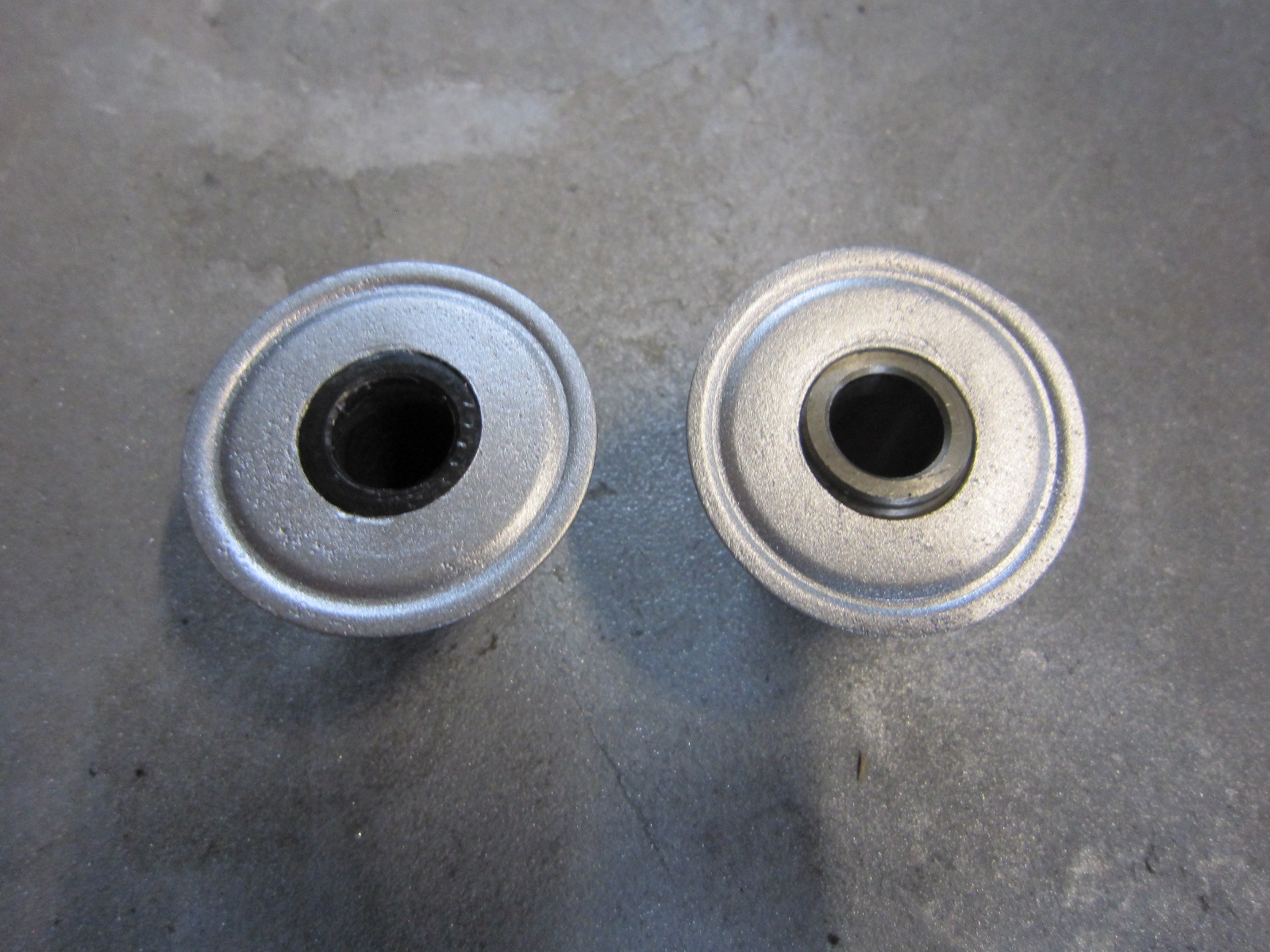

neue nachbau hülse in die schwinge eingepresst.
dann den alten kern rein.
das ist wichtig, da sich auf die
neuen nachbaukerne keine deckelchen
aufpressen lassen!!! (rechts auf bild 2)
der einbau in eine enge gabeltasche wäre unmöglich.
die federn- und auflage gummis fertige ich mir selbst.
die nachbauten dazu sind viel zu weich.
somit ist der schwingen komplettsatz einbaufertig!

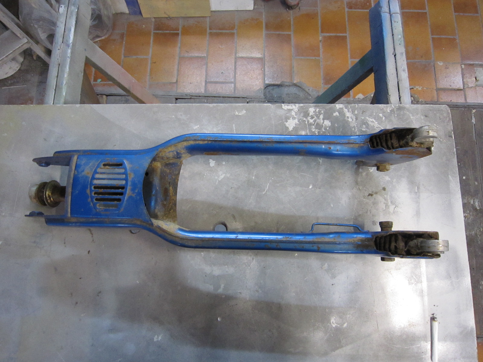

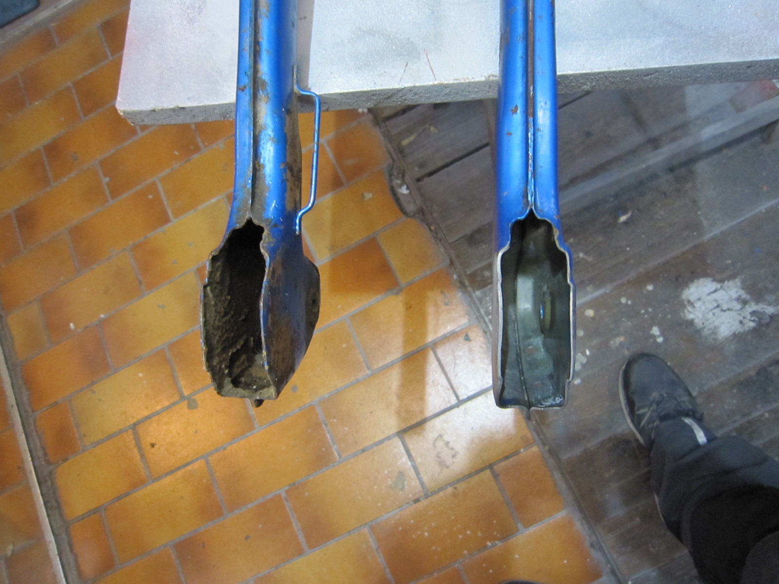

die gabel hat nun ein einseitiges fussbad
in purem urinsteinentferner.
morgen, spätestens übermorgen,
ist alles fett, schmodder und rost,
ohne weiteres zutun, verschwunden.

kurz vorab:
seit beginn meiner ersten lehre als exportkaufmann gilt immer noch mein motto:
bestmöglicher erfolg bei minimalstem arbeitsaufwand und materialeinsatz.
heute sag ich nur noch:
ein pferd springt niemals höher als es selbst will und notgedrungen muss!
funktioniert nun so bei mir seit 50 jahen.
bei meiner tochter mit etwas ü 30 nun endlich auch. :))
so auch diesmal!
die gabeltasche ist innen blitzeblankes metall.
auch die grottenschlechte werksgrundierung
und der hauchdünne lack darin ist verschwunden.
das alles ohne jegliche mühen und anstrengungen!!!!!!!!!!!!!
warnhinweise zur benutzung vom urinsteinentferner:
1. NIEMALS OHNE HANDSCHUHE UND SCHUTZBRILLE BENUTZEN!
2. nicht geeignet für leute mit empfindlichem, oder krummen riechorgan
und biofrischluftfetischisten! aber raucher gewöhnen sich schneller dran!
3. nicht für alu oder ähnliche metalle verwenden!
z.b. einen benzinhahn.
nach einer woche einweichen, kann man den dann,
mit etwas geschick, zu einem weihnachtsstern kneten.
grüsse vom faulpelz
