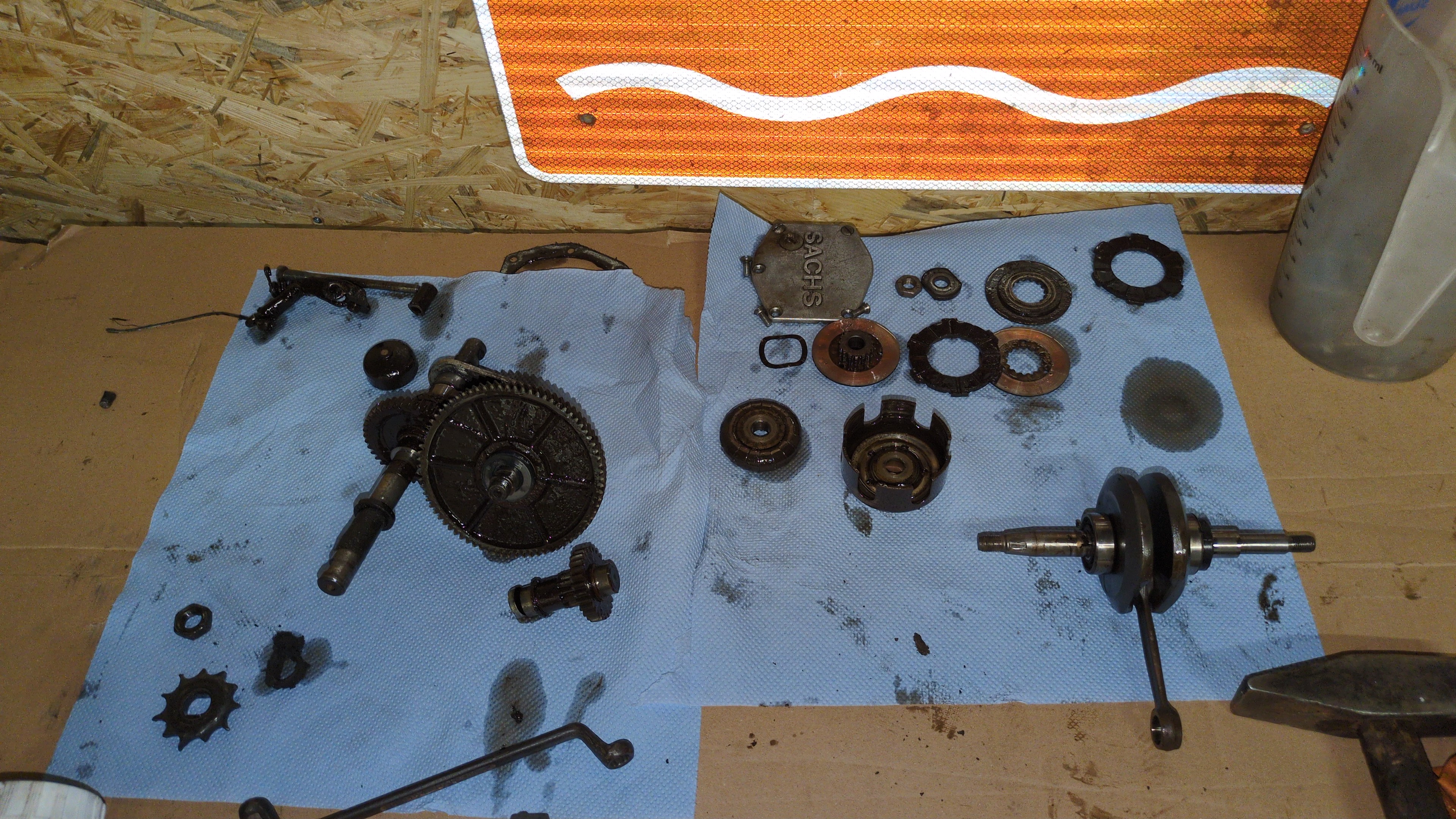

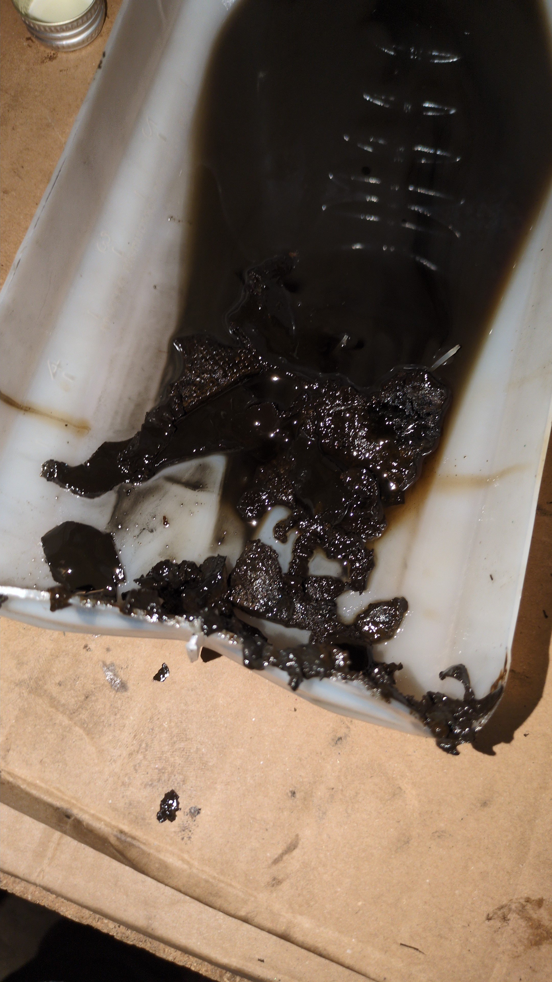

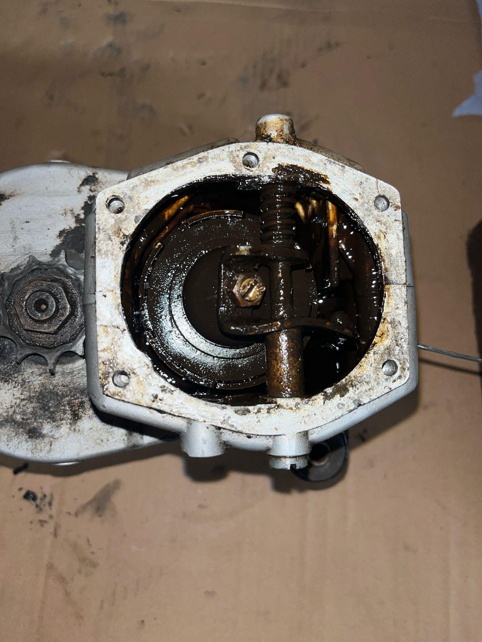

Ich bin zur Zeit da dran einen Sachs 505 1by zu zerlegen. Ich werde mal ein paar Fotos in den Anhang machen und ihr könnt mal schätzen wie lange dieser Motor lag. Meine eigentliche Frage, wie bekomme ich diesen restlichen Dreck daraus?

Servus,
Den bekommst du mit viel Bremsenreiniger raus.
Gruß Christian
Moin?
Ich nehme Verdünner und wasche das mit einem Pinsel in einer Schale aus. Den Rest ausspülen kann man dann mit Bremsenreiniger machen.
Verdünnung ist günstiger.
Wenn du einen Zerspaner oder Motoreninstandsetzer in der Nähe hast frag da einmal, ob die das in den Teilreiniger packen.
