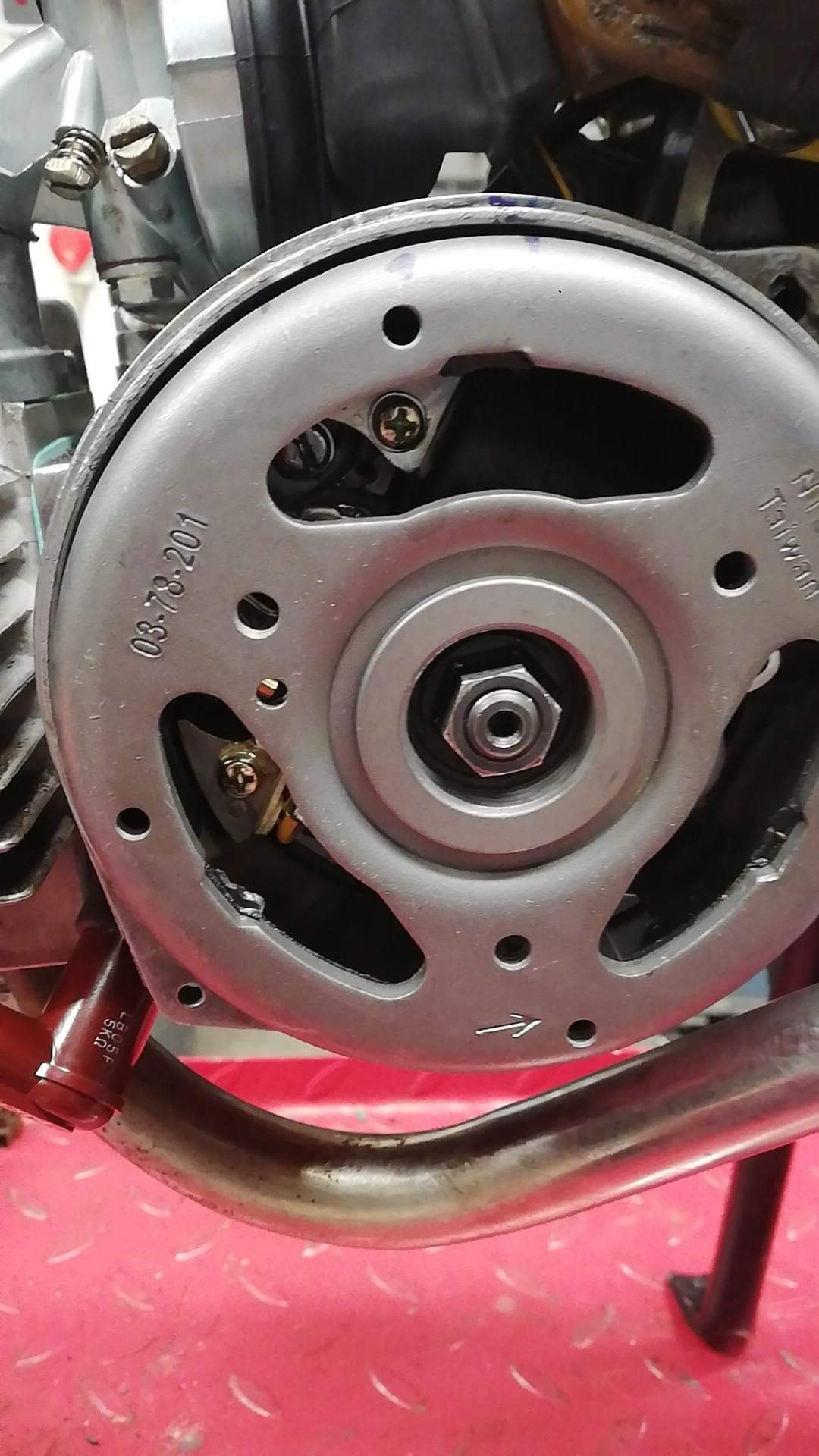

Ich bi neuim Forum und habe eine Maxi 2 Gang Handschalter.
Ich habe Problemeit der Zündung, komplett Neu gekauft Linksdrehende.
Ich bekomme die Zündung nicht eingestellt, im laufen wechselt die Drehrichtung von links auf rechts wer kann Helfen😔
wie kann bitte die Laufrichtung während des Betriebes wechseln?

Kontaktgesteuerte Zündung
Herzlich willkommen.
Zurück zu meiner Frage.
Wie kann sich die Laufrichtung ändern?
Dazu müsste der Motor ja einmal stehen bleiben und dann in der anderen Richtung wieder starten?
Geschehen aufgrund einer Fehlzündung.
Probleme gibt es auch beim einstellen des Zündkontakt, was auf Grund der Polradstellung nicht möglich ist🤔
OT Stellung! wie soll man hier Kontakte einstellen🤔

Verstehe ich nicht.
Du hattest eine Fehlzündung und dann lief der Motor andersrum?
Wie auf der Kirmes mit der Raupenbahn: nächste Runde Rückwärts! 🤔😜
Spaß bei Seite, ich denke Z50 beschreibt vielleicht nur was falsch…
Moin. Offensichtlich ist die neue Zündung eine Nachfertigung aus Asien. Da würde ich mich nicht auf die Markierungen (falls vorhanden) verlassen. Besser selber OT bestimmen, eigene Markierung auf Polrad und Gehäuse anbringen und davon ausgehend auch die Markierung für den Zündzeitpunkt auf dem Polrad anbringen. Danach schulmäßig die Zündung einstellen. Gruß aus dem hohen Norden. Rolf

Ich versuche, das Problem noch mal zu erklären:
Die Zündung habe ich neu vom Puch Shop gekauft Kontaktzündung linksdrehend für Z+ZA 50 Motor.
Wenn das Polrad auf OT steht, ist es nicht möglich, den Unterbrecherkontakt einzustellen, siehe Bild oben.
Die Grundplatte so zu verdrehen, dass der Kontakt einstellbar ist, geht nicht.
Es ist nicht möglich, die Zündung sauber einzustellen, wo ist der Fehler?

ist eine Puch Maxi 2 Gang Handschalter Z 50 Motor von 1975

Kann es sein, daß die Grundplatte nicht in der richtigen Stellung montiert ist? So wie oben beschrieben, kann es sein, daß die OT Markierung auf dem Polrad nicht der tatsächlichen OT Stellung entspricht?
Gruß Tobias
...ach so, gelaufen ist er ja anscheinend schon mit der Einstellung. Nur nicht gut, richtig?
Ist auf dem Bild keine OT-Markierung oder sehe ich die einfach nur nicht?
Gibz es zu der Zündung keine Einbauanleitung?
Moin. Das meine ich. Ich sehe da auch keine Markierungen. Dann bleibt ja nur, eigene Markierungen anzubringen. Selbst wenn da Markierungen sind, würde ich das genau überprüfen. Kolben in OT bringen und auf Polrad und Gehäuse markieren. Davon kann man dann den Rest einstellen. Gruß Rolf
Auf dem Bild sieht man händisch gemachte Markierungen, ich denke er hat sie passend angebracht
Ist evtl. der Polradkeil bei der Montage herausgefallen?
den OT habe ich genau bestimmt! Wie gesagt, das Problem ist, dass das Polrad in OT Stellung den Zündkontakt verdeckt und ein Einstellen nicht möglich ist.
Ich kann mir einfach nicht erklären, warum oder wie das kommt???????
@Tobias von wo bist du?
Hi, ich bin von Richelbach. Aber wenn das Polrad im OT den Kontakt verdeckt und der Motor schon mal so zumindest bescheiden gelaufen ist, kommt mir außer den beschriebenen Fehlerquellen auch nix in den Sinn. Die 0,35 üblichen mm Öffnung so einzustellen ist wohl schwierig.
